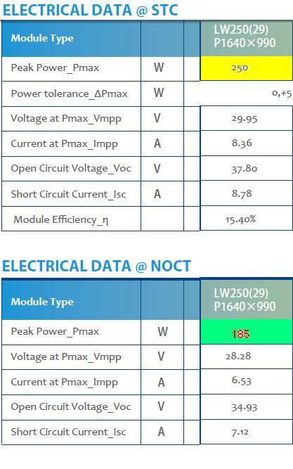

    Vamos a ver archenero, tu podrás mantener con el FM80 y con esas placas y una vez que las baterías estén en flotación unos 1850Wh pico durante este mes, que los paneles miren al sur, que la inclinación sea menos de 38º, desde las 11:30 a las 17:00, si tenemos sol sin nubes y si la instalación esta bien dimensionada de cables y demás elementos; esto te lo dice el fabricante en su hoja de especificaciones, pero….. puede que sea menos como el día sea con sol de “chicharras”, si es un día de “chicharras” te tendrás que conformar con 1500wh pico.
    Que puedes tener más producción en momentos puntuales del día, cierto, pero serán eso, momentos puntuales.
    Te subo los datos del fabricante fíjate en la parte NOCT y veras que la placa rinde a 185W

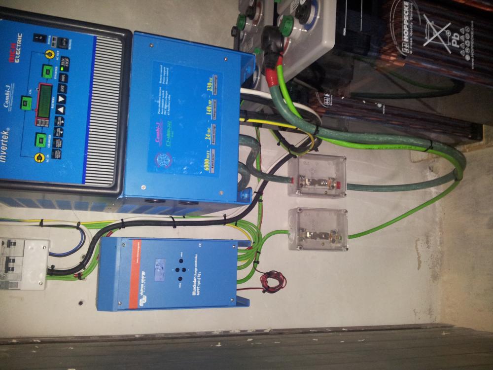

    Lo primero gracias a todos por todo. Lo segundo, menudo saco de informacion nueva. Hoy he estado en el campo y he visto que van de 2 en 2. Subo una imagen del cableado. Mjrosg que rapido me has localizado. La verdad que tampoco queremos una autonomia 100% con las placas pero no somos partidariosde que las baterias esten sufriendo constantemente. ¿Hay forma de saber facilmente cuanto estan trabajando las baterias?. Con el movil es una paliza escribir todo esto. Mañana desde el Pc comentare mejor.

    quizas no lo vea vien , pero si estan seriadas de 2 en 2 serian 5 series de 2 placas, y solo veo 2 segativos en la entrada y 2 positivos, por lo que en algun lugar devieron unir las series de 2 en series mayores o hacer paralelos, pero aun asi se me pierde una serie.

    Hay una cosa que me mosquea del inversor, el fabricante jura sobre el numero 1 del “Capitán Trueno” que es capaz de dar 6000w con picos de 10000w a 24V, no con 250A ni con 200A sino con 140A, lo siento pero llevo un rato riéndome de semejante disparate, salvo…. tenga en su interior una banda de condensadores que ríase usted del “DeLorean” de “regreso al futuro” y además de que juegue con que no va a estar nunca el inversor trabajando de forma continuada a más de 3500w, dicho lo anterior y si los instaladores han seguido el manual del fabricante…….. el cableado y el fusible sera el adecuado para 150A.
    Tengo una duda existencial, que sección y metros hay desde el regulador a las baterías y de las baterías al inversor.
    pac0 Invitado
    Predeterminado Re: Muchas Dudas Novatos
    Umm... el cable gordo, del inversor parece de 50mm2, o incluso de 70mm2 y el otro no más de 25mm2... Pero no se si ese regulador admite ese cable tan gordo. En el Midnite cabe justo el de 16mm2.
    Y quizás siempre es mejor medir la instalación en "NOCT" (800wm2), porque en la realidad por ahí van los tiros. Las placas con mejor rendimiento de mi instalación a 20º de inclinación 240Wp x 2, pasan justitas de los 200Wp reales. Las mismas a 37º de inclinación van siempre por debajo de esa cantidad. Creo que la mejor captación para dos de esas placas que tienen un contador, en varios dias de Junio rondaba los 3Kw, pero lo normal en esta época es 2,5Kw con sol y por debajo de 2Kw si las nubes aparecen.
