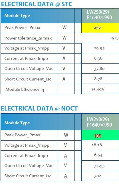

Vamos a ver archenero, tu podrás mantener con el FM80 y con esas placas y una vez que las baterías estén en flotación unos 1850Wh pico durante este mes, que los paneles miren al sur, que la inclinación sea menos de 38º, desde las 11:30 a las 17:00, si tenemos sol sin nubes y si la instalación esta bien dimensionada de cables y demás elementos; esto te lo dice el fabricante en su hoja de especificaciones, pero….. puede que sea menos como el día sea con sol de “chicharras”, si es un día de “chicharras” te tendrás que conformar con 1500wh pico.
Que puedes tener más producción en momentos puntuales del día, cierto, pero serán eso, momentos puntuales.
Te subo los datos del fabricante fíjate en la parte NOCT y veras que la placa rinde a 185W

En cuanto a tu consumo, como vecino de zona veo que eres un “sureño” de pura cepa, ¡coño! como dios manda y ahora viene la mala noticia, Pac0 tiene mas razón que un santo, esa instalación puede darte en estos meses sin equivocarnos y haciendo sol unos 12kwhd, ojo que puede llegar a 15kwhd pero los días van acortando desde san Juan, poco, pero conforme llegas al 7 de agosto ya empieza a notarse.
Que cuanto te falta, para ir sobrado al estilo “sureño” y siempre desde mi punto de vista........ 10 placas más y otro regulador.
Lo que me asusta de esa instalación es la duda que tiene photon, pues los paneles son de 60 células.
Como los hayan puesto en paralelo vas a tener un problema con las baterías.
Como los hayan colocado de dos en dos la cosa va bien.
Como los hayan seriado de la forma que insinúas, la parte del día de mayor producción el regulador puede estar "parado o fuera de cobertura", pues las de 60 células son ideales para seriarlas de tres en tres, pero no precisamente de cuatro en cuatro porque cuando el MPPT haga un rastreo de ajuste lo mismo se le dispara el voltaje y entra en pánico y para la producción del regulador.
Otra cosa, el regulador es bueno, pero no tengo ni idea como se comportara su algoritmo de reajuste de voltajes, pues ante las series de voltajes diferentes no todos los reguladores son capaces de gestionarlas bien y más cuando la diferencia es de casi 30V de una serie a otra.
