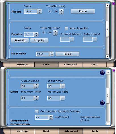

    Yo lo tengo así desde hace mas de un año, repongo agua cada 5 meses, 2 litros repartido entre las 12 y ecualizo cada 6 meses, claro que como los consumos fuertes se hacen cuando entran en flotación estas ni se enteran pues hay placa de sobra y los consumos nocturnos son de apenas 2kwh, pues tampoco es muy significativo.
    Eso si, las mías son las enersol T 1000
    Cuidado que el tiempo de flotación puede varia de un proveedor a otro, en cuanto a lo de los amperios y todo eso, ni te preocupes los algoritmos del MitNite son muy buenos y te puedo asegurar que el sabe muy bien lo que tiene que hacer, pues doy fe que muchas veces hacen lo que les sale de los co..nes.
    Si te fijas la ecualización la tiene manual, suelo hacerle una cada 6 meses dándole a “forzar”, pero en mi caso prácticamente las baterías apenas sufren desgaste, pues el día que mas consumo son 4kwh y suele ser algo muy puntual pues el consumo normal esta en los 2kwh noche.
