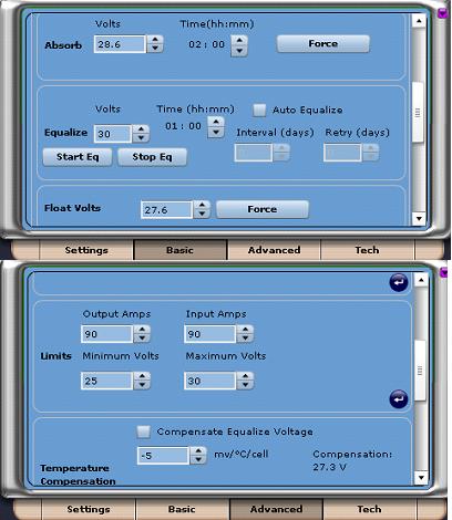

Buenos dias,me e sacado un mignite d ocasion a buen precio.tengo un banco de baterias de 12a 2v,o sea que lo tengo todo a 24.¿que tension le tengo que poner al mignite ,para carga,flotacion y equalizacion?
gracias y 1saludo.

A ver si puedes decirnos qué tipo de batería es (acaso marca y modelo). Que según el tipo de batería hay que configurarle una cosa u otra...
Son baterias de acido,12 de 2v conectadas en serie para sacar 24v ,marca hopeneke y de 595ah
Vale pues entiendo que son OPzS y no OPzV (gel) marca Hoppecke. Bien, pues les pondría 28,8 V para absorción, 27 V para flotación y unos 31 V para ecualización.

Cuidado que el tiempo de flotación puede varia de un proveedor a otro, en cuanto a lo de los amperios y todo eso, ni te preocupes los algoritmos del MitNite son muy buenos y te puedo asegurar que el sabe muy bien lo que tiene que hacer, pues doy fe que muchas veces hacen lo que les sale de los co..nes.
Si te fijas la ecualización la tiene manual, suelo hacerle una cada 6 meses dándole a “forzar”, pero en mi caso prácticamente las baterías apenas sufren desgaste, pues el día que mas consumo son 4kwh y suele ser algo muy puntual pues el consumo normal esta en los 2kwh noche.
