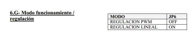

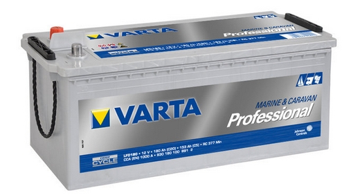

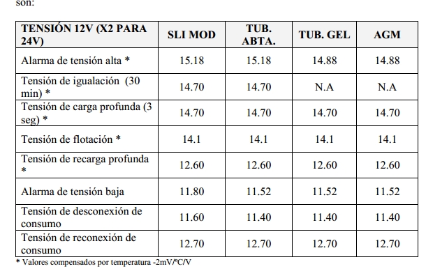

    peredonar mi pesade pero ya que he encontrado este pedaso de foro con tan buena jente lo quiero aprovechar pues llevo 10 años con unos equpos que yo mismo puse como me parecio y todo iva regular regular y ahora todo es aprender y hacer las cosas bien pues para no tener no tenia ni proteciones y como ya dce eltitulo ya van 7 quemados que no son 7 son 9 por que en una semana se me han quemado 2 dcu de 300w no se si sera por que la bateria en igualacion saque mas de 15 y estos dos ultimos pone que viene protegido hasta 15v voy a intentar poner una foto de mis baterias son 2 en paralelo de 180 w quisiera saber donde tengo que poner el yunper interion , en tubular gel , agm , slim modificada,tubular abierta ,,,
    esta es mi bateria y esto es lo que pone en mi regulador Nombre:  varta.jpg
Visitas: 251
Tamaño: 84,9 KB
    en que modo tengo que poner los yanper porfa el otro yaper me pone modo funcionamiento regulacion pwm o modo linearya van 7-uuyuy.jpgya van 7-kioii.jpgya van 7-captyuuuurada.jpg

    por lo que he visto de bateria colocalo en tubular abierta, y el otro en modo pwm

    Al menos mis Varta son AGM, asegurate de lo que pone en la pegatina que aveces se envía la que no es. Si fueses AGM casi que mejor, pones el regulador en AGM o gel, no se hace igualaciones con lo que no moririan mas inversores.

    buenos dias amigo mire en mi bateria no pone nada de agm ni nada por el estilo solo pone lo que usted ve entonces lo voy a colocar como usted me dijo antes en tubular abierta

    Puedes ver las tensiones en el regulador? ese aparato suele atascarse en igualación a 15 o mas voltios, justo al limite de la vida del inversor.

    Esta batería es sellada, hay que ajustar como si fuera batería AGM.

    hola amigos mire he estado hoy en la parcela y he mirado el regulador y estaba en tubular abierta y en modo lineal lo cambie a modo pwm y se puso en modo igualacion y marcaba 14,7 v 14,9v intermitentemente y sonaba un pitido de vez en cuando muy devil creo que era la alarmma de sobretencion me asuste y lo volvi a poner como estaba modo lineal y ya no pitaba pero se a tirado todo el dia como igualacion y estoy acojonado pues en la istruciones pone que en igualacion esta 30 minutos pero ya le digo ha estado todo el dia , comentarle que mi basteria esta a las 11 de la mañana 100 por 100 porque poco consumo y 15 a horaa si la pongo en modo gel como dice mi amigo greo que pone que no hace igualacion ,,, estoy acojonado no quiero que se cargue mis batewrias que ason nuevas y valen 250 eur cada una por fa ayuda y no decirme que cambie el regulador pues si tubiera dinero llevaria un istalador espècialisado pero llevo 5 años en paro ya se imaginais saludos

    Pon el regulador en modo gel, las baterías si son selladas no se deben ecualizar (con las AGM se pueden hacer ecualizaciones ligeras, con las de gel nada de nada). Sigue contando como se comporta el regulador con este ajuste por si siguiera con las ecualizaciones, entonces habría que cambiar el regulador.

    muchas gracias amigo me acuesto algo mas tranquilo , y donde devo de poner el oto yunper pues lo puse donde me dijo y enpezaba a pitar de vez en cuando creo que era por sobretencion pues era el le rojo y la bateria estava a 15 v ,, lo puse en pwm y al final lo cambie a lineal y alli no pitaba gracias saludos buenas noches

    hola amigo acabo de hablar con varta y me dice que no son ni de gen ni agm que son plomo acido sellada , ciclo profundo y estoy echo un lio

    Da igual, con que sea sellada, no se pueden hacer ecualizaciones, osea tienes que ajustar AGM/gel en el regulador.

    muchas gracias y el otro yunper en pwm o lineal , ah y si bienes por malaga algun dia me avisas nos tomamos unas cañitas un abras y saludos a veces lo que uno esta atrto de saber es el gran problema de otro y este a sido mi caso ,,, saludos

    hola amigos tras todo el fin de semana en la parcela popr fin solucionado he puesto el regulador en modo agm y ya no hace igualacion pone gcarga profunda flotacion ase ha tirado dos dias en igualacion gracias a todos por buestra ayuda ,, a y el termico que he tenido que ponrer a la salida del inversor es unipolar de 5 a otro mayoe no saltar , y otra cosita he puesto dos ups de 600 w comprado en el rastrillo por 4 eur cada uno lo he puesto uno para los enchufes de la casa como cargadores ensoldador de estaño batidora pequeña , en definitiva pocas cosa ya que la nevera la tengo a gas y el alumbrado todo 12 v con bombillas de 3.8w pues lo dicho un cacharro de esto para ese menester y el otro para depuradora piscina de 45w y depuradora estanque tambien 45w , le he puesto a cada uno un ventilador de pc para refrigerar y todo el fin funcionando y de lujo ,, se acabo de comprar inversores de 90 ni 100 eur cuando se rompa lo tiro y al rastro jjj bueno saludos y mil gracias
