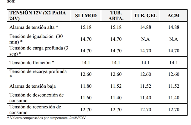

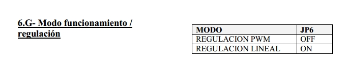

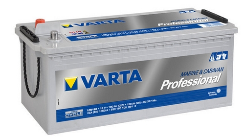

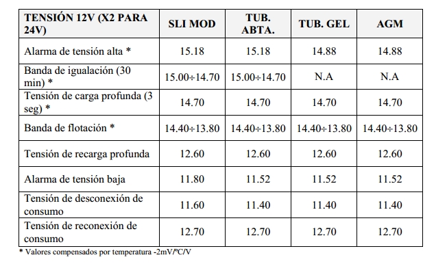

hola a todos de nuevo con mis problemas mire fotos no puedo poner pues esto lo tengo en casa de campo y no subo hasta el vierne pero voy a tratar de poner todo ,,, mis placas 6 de 100wcada una en paralelo , regulador isoler d 30 , vaterias dos en pàralelo 12 v varta como la de los camiones pereo segun fabricante sirve para solar cables de las placas al regulador de 10 y despues en toda la casa para 12 v cables de 6 pues tengo toda istalacion a 12 vonvillas de 12 v 3.8w y tv 12v led es lo unico que tengo pues es solo para fin de semana , despues de las vaterias saco mi inversor de 300w onda pura marca dcu , y del inversor hacia una regleta de corriente donde tengo 8 enchufes alli conecto lo que nesecite de 220 que solo son cargadores de moviles y una manquera que va a mi pioscina de 4.60 m alli tengo una vonvita de 35w de esas que trae las piscina desmontable temgo que decir que la vonva la he provado en otro inversor de 300 y va bie es decir para mi la bonba no es y ademas esa bonba lleva funcionando 3 años con mis anteriones inversores y todo bien ... esto fue lo que ocurrio estaba funcionando todo bien un cargador de portatin enchufado a regleta y la bonba funcionando de pronto miro piscina y no funciona bonba el inversor apagado , en ningun momento se escucho ningun pitido ni nada raro miro el fusible se lo cambio el de conesion a 12 y sin nada conectado enpiesa a echar humo
