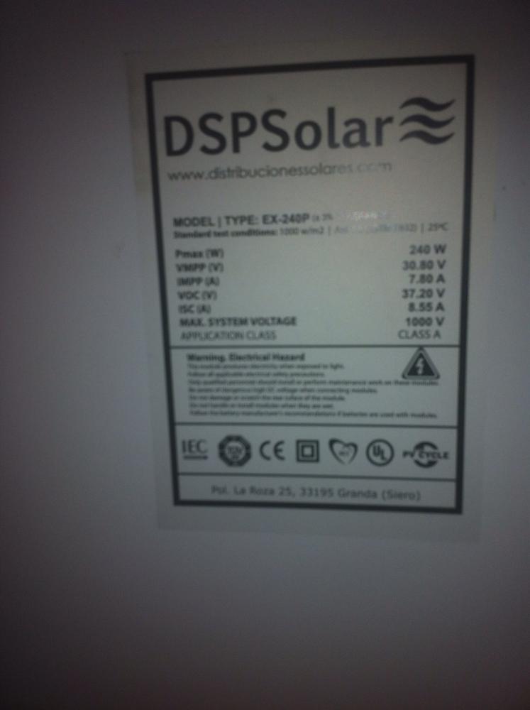

    dices que tienes 6 placas en serie en un regulador mppt, pues quizas empiece a oler a quemado, tendrias algo mas de 190 de voc y no creo que permita mas de 150, las placas cuales son, pues deverias montarlas en series de 2 que es lo mejor para 24 o como mucho si son de 72 celulas en series de 3, pero no mas, la absorcion carga del todo pero mucho tambien es malo, que voltages tienes de bulk, absorcion 28,8 las mias entran hay en absorcion y llegan a 29,8 y en ecu si deverias darle algo mas y mas tiempo unas 3h

    Ooops!! Perdona no me explique bien siento el mal entendido tengo 6 placas seriadas pero en grupos de tres en bulk no me pone voltage de carga solo pone 60A. En absorcion tengo 28,8 dentro de los limites del fabricante de baterias, durante una hora y ecu 30,9 y 2 horas, lo que veo que si ecualizo me sube a 1,25/1,26 pero despues de una noche de uso al cargar y volver a flotacion la densidad vuelve a quedar en 1,23/1,24 aun dejando sin uso varios dias las baterias, hoy han estado en flotacion 7h.
    Por eso decia lo de mas tiempo en absorcion.
