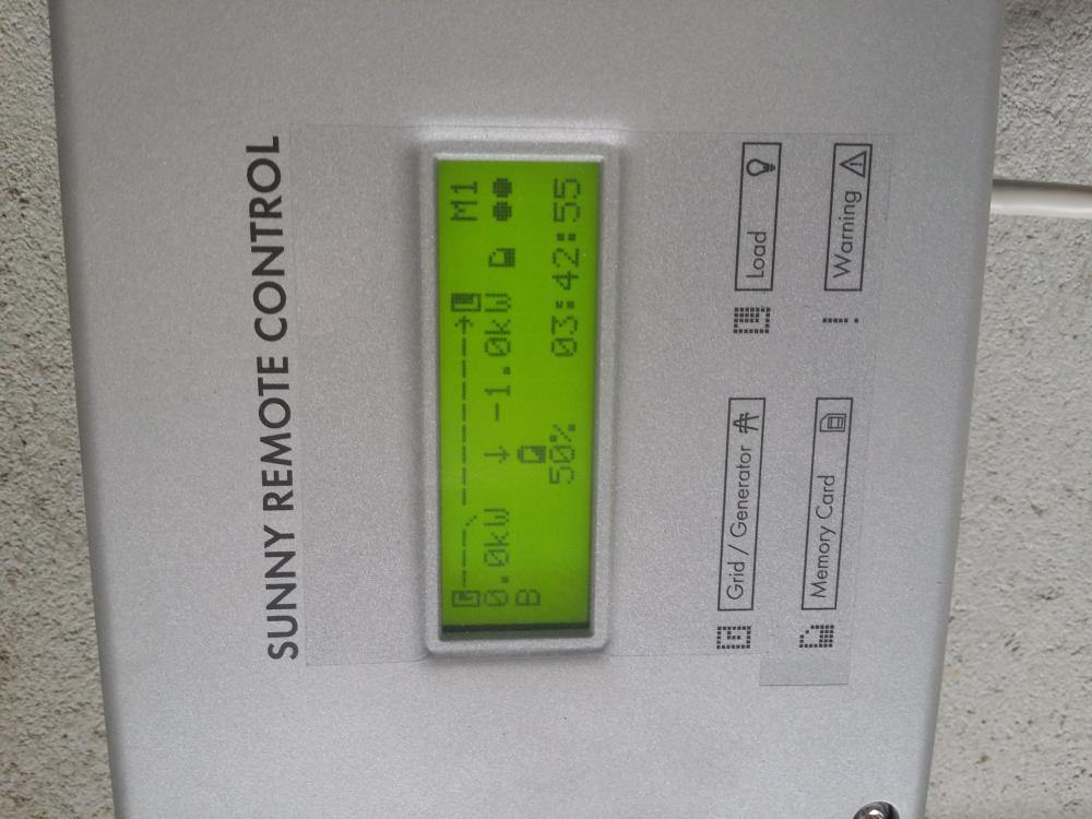

    Bueno puesto y funcionando, a ver si en unos días puedo decir adiós a la eléctrica,
    a ver si alguien sabe que significa la M1 y los dos puntos negros

    Supongo q se referirá a q es el equipo "m"aster (1)

    Solo tengo puesto un sunny island

    Aunque sólo tengas un equipo te aparece que es el equipo "maestro". No hay que darle más importancia.
