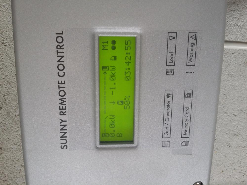

Archivo adjunto 10208
Bueno puesto y funcionando, a ver si en unos días puedo decir adiós a la eléctrica,
a ver si alguien sabe que significa la M1 y los dos puntos negros
Re: sunny island remote parpadeante (que estoy haciendo mal?)
Supongo q se referirá a q es el equipo "m"aster (1)
Solo tengo puesto un sunny island
Aunque sólo tengas un equipo te aparece que es el equipo "maestro". No hay que darle más importancia.
