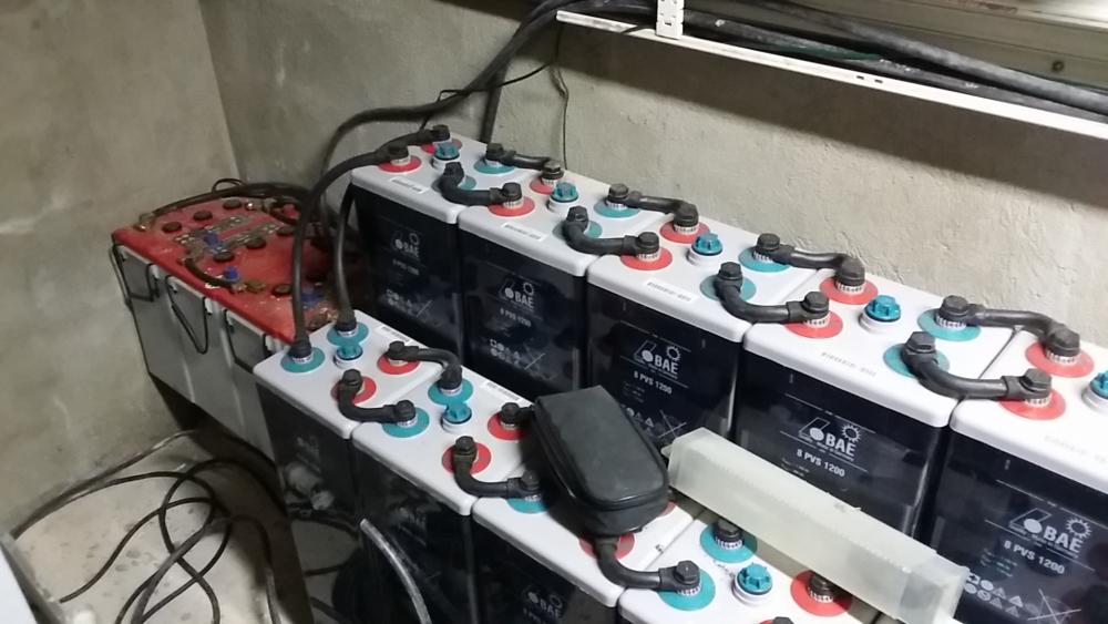

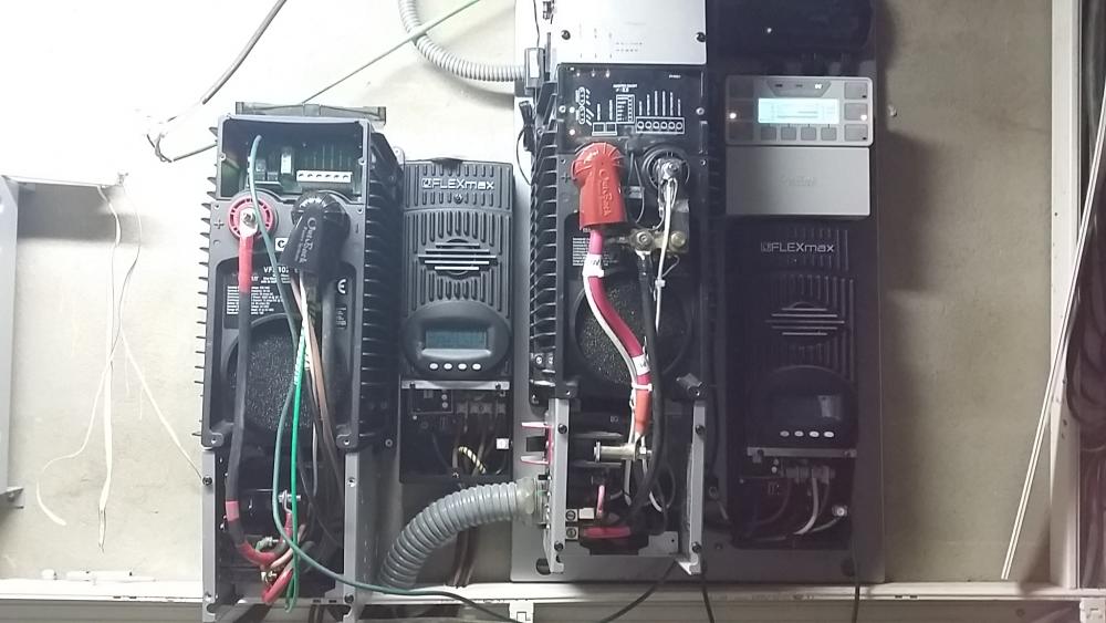

    Buenos días, tenia montado un equipo de outback flex power one de 3000 watios con bancada de baterías 1200A c100 24V y
    como parece ser que soy un sureño a veces llegaba a los 3 Kw simultáneamente y aprovechando que tengo otro grupo de baterías de 400A c10 24V he colocado otro inversor outback conectado en paralelo con el anterior pero tirando de el segundo grupo de baterías.
    También he colocado un segundo fm80 para cargar el segundo grupo de baterías.
    El segundo inversor está conectado al hub del flex power pero el segundo regulador que dispone de placas independientes para el no está conectado al hub por que el banco de baterías no es el mismo.
    El problema es que no controlo con el mate la entrada del segundo regulador.
    Como los shunt del equipo principal van en el negativo, pasaría algo por unir negativos de las dos bancadas?
    No se como se tomaría el mate que por los shunt pasara la intensidad de dos bancos de baterías distintos.
    Supongo que no muy bien pero como tengo dudas espero que me las podáis aclarar.
    gracias.

    No es buena idea unir los dos negativos para que el shunt te mida la corriente de los dos bancos ya que no sabes como se reparten las corrientes y a lo mejor al final tienes el grupo de 1200 Ah al 80% y el de 400 Ah al 20% pero el monitor te marca 1040 Ah disponibles de los 1600 Ah en total que sería el 65% de SOC y no te enteras que un grupo de baterías se va a quedar bajo de carga.
    Si eso mejor separar ambos sistemas y alimentar circuitos distintos (por ejemplo el sistema de 400 Ah para nevera e iluminación y el otro para los demás consumos).

    Gracias Hlebtomane, no había caído en el detalle, pero tienes toda la razón.
    Siendo así puedo montar otro mate para la segunda bancada de baterías.
    Otra duda que tengo es que el flex net llega conectados dos shunts pero tiene entrada para un tercero, para que es este?
