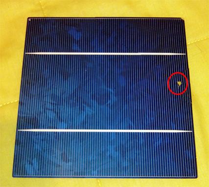

    La cosa es que he comprado 20 células fotovoltaicas, de 3.5W, 7A y 0.59v cada una.
    Aún no he comenzado la instalación y aunque ya he bicheado numerosos tutoriales y videos de bricos para montar la placa, dado que no tengo muchos conocimientos ni destreza con temas eléctricos.. ya os preguntaré por aquí más de una duda.

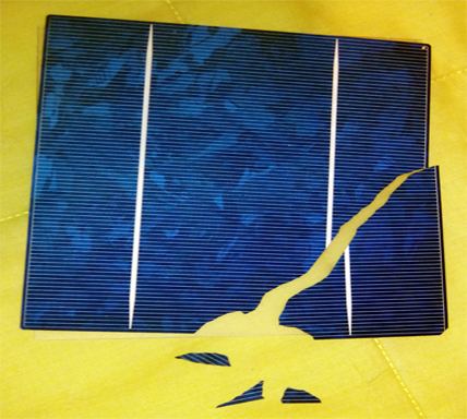

    El problema viene a la hora de yo haber abierto la cajita con las celulas... No sabía que eran igual de fragil que una galleta oblea. Dios.. Y claro, al coger la lamina cerca de la esquina.. CRACH.. rota.

    Mis dudas son:
    - Suponiendo que la instalación la haga con 19 celulas y no con 20, entiendo que no llegaría a los 12v conectadas en serie. ¿Repercute gravemente en la carga de la bateria 12v/7A que tengo? ¿Cargaría más lento, o directamente nunca obtendría de dicha batería 12v?
    - Dado que me gustaría realmente tener completado el panel con las 20 celulas, ¿hay posibilidades de pegar los trocitos y/o hacer que funcione? Tal y como la veis, ¿funcionaría si lo conecta al resto de celulas? Además si veis en la imagen primera, tengo todos los trozos menos un pedacito minúsculo. Sin ese trocito, aunque se pudiera pegar, ¿funcionaría?
    - En caso de que el mejor caso, ya que ni la primera y segunda pregunta tengan solución buena... solo veo que los vendedores de estas placas es siempre por lotes, como en mi caso, uno de 20 celulas. Sólo me interesaría 1 nada más. ¿Sabeis de alguien que venda placa suelta? Le he preguntado al vendedor, aunque aun no ha contestado, no se si le compensaría el envío de una unidad... En tal caso de que el vendedor no lo venda, ¿podría conectarle otra celula de modelo diferente con mayor voltaje por ejemplo?.

    Como dice andymnoche, se considera 0,5v por celula.(aunque sea algo mas).
    Mirando los datos que nos proporcionas : 20 células fotovoltaicas, de 3.5W, 7A y 0.59v cada una, nos damos cuenta que hay un "error", porque 3,5w/7a=0,50v (no es 0,59v)
    Para cargar una bateria de 12v se necesita 18v de placa (36 celulas).
    La celula no esta perdida, al soldar los tabs, el trozo grande sigue operativo, solo pierdes los 3 trozitos de abajo de la foto, (menos de 1% de perdida de potencia).
    De todos modos, como tendras 40, te sobran 4.
    El unico es que has eligido celulas de 3,5w x 36= 126w podias haber cogido 36 celulas de 3'x6'= 62watios cada hora de sol, o de 5'. Pues nada que vas a poder colocar mas bombillas Led...de lo previsto.
    Yo casi te aconsejeria de poner 33 celulas, y no necesitas regulador(o compras un regulador chino barato).
    Y de paso, acuerdate de poner un diodo de bloqueo en serie con la bateria. +celula solar ----l>l------ +bateria.
    Por la fragilidad; las celulas de 2,5w (5' mono), mas gruesas, son algo mas fuertes que las de 1,7w (3'/6' poly) y mucho mas que las 3,5w (6' poly).
    Antes de hacer otro pedido, intentas de soldar las que tienes, (para ver como te sale). Haz la prueba con la rota primero...

    1/ no pegar los trozos: Efectivamente se mentendran juntos por los tabs. Y si dejas un espacio de 0,5mm, estas seguro que no te haga un contacto no deseado.
    2/Poner un regulador, siempre es mejor, y como te dice urugayito, este modelo, te ahora de buscar un interuptor crepuscular. Con regulador poner 36 celdas.
    3/El diodo en este caso es inutil, a menos que pones varias placas en paralelo.
    4/Urugayito te dice que este tipo de regulador empieza a 20A. Quiere decirte que sale mas caro que uno de 10A, pero claro que lo puedes utilizar con menos amperios.
    5/ Mezclar las celulas, no, por supuesto. Tambien te digo de intentar hacer un panel de 18 celdas, y si sale adelante, pues hacer otro pedido, y pones los 2 en serie. Si no consigues hacer el primero, porque las celulas grandes son muy fragil, pues te lo piensas antes de comprar otras iguales.

    Lo que puedes hacer si no quieres gastar mas plata es partir todas las celdas por la mitar ya que podras aumentar el V pero perderas Ah pero podras obtener las 36 celdas medias y tendras 36 celdas 12V 3.5Ah asi si que te funcionara.
    Yo probe trocitos y daban corriente asique si las cortas bien por la mitad podras montar el panel sin problemas, prueba con 1 celda a partirla y veras que consigues el doble de V y la mitad A.
