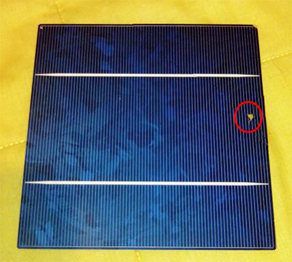

Buenas a todos.
Este es mi primer post.
Estoy introduciéndome en el mundo de la energía solar.
Dispongo de un parcela rústica dónde en breve viviré. Allí la acometida de luz es de potencia e intensidad realmente escasos. Por lo que tendré que contratar una instalación de placas solares fv para tirar por muchos años y vivir cómodamente allí.
Aún así, de momento no preguntaré por nada de la instalación grande para la casa, sino por una pequeña instalación-brico que estoy intentando hacer para colocar unas 4 o 6 farolas con bombillas led de 12v para el jardin exterior.
La cosa es que he comprado 20 células fotovoltaicas, de 3.5W, 7A y 0.59v cada una.
Aún no he comenzado la instalación y aunque ya he bicheado numerosos tutoriales y videos de bricos para montar la placa, dado que no tengo muchos conocimientos ni destreza con temas eléctricos.. ya os preguntaré por aquí más de una duda.

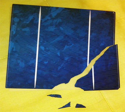

El problema viene a la hora de yo haber abierto la cajita con las celulas... No sabía que eran igual de fragil que una galleta oblea. Dios.. Y claro, al coger la lamina cerca de la esquina.. CRACH.. rota.
Archivo adjunto 10105 Archivo adjunto 10106
Mis dudas son:
- Suponiendo que la instalación la haga con 19 celulas y no con 20, entiendo que no llegaría a los 12v conectadas en serie. ¿Repercute gravemente en la carga de la bateria 12v/7A que tengo? ¿Cargaría más lento, o directamente nunca obtendría de dicha batería 12v?
- Dado que me gustaría realmente tener completado el panel con las 20 celulas, ¿hay posibilidades de pegar los trocitos y/o hacer que funcione? Tal y como la veis, ¿funcionaría si lo conecta al resto de celulas? Además si veis en la imagen primera, tengo todos los trozos menos un pedacito minúsculo. Sin ese trocito, aunque se pudiera pegar, ¿funcionaría?
- En caso de que el mejor caso, ya que ni la primera y segunda pregunta tengan solución buena... solo veo que los vendedores de estas placas es siempre por lotes, como en mi caso, uno de 20 celulas. Sólo me interesaría 1 nada más. ¿Sabeis de alguien que venda placa suelta? Le he preguntado al vendedor, aunque aun no ha contestado, no se si le compensaría el envío de una unidad... En tal caso de que el vendedor no lo venda, ¿podría conectarle otra celula de modelo diferente con mayor voltaje por ejemplo?.
-Por último, como motivo aparte de lo anterior, tengo duda en el tipo de soporte donde debe de ir colocada la placa (20 celulas soldadas). Veo bricos donde utilizan paneles de madera, otros metal, plastico... ¿Da igual el soporte o perjudica/beneficia alguno mejor que otro?
Por cierto, veo que en internet hay multitud de vendedores de celulas rotas a añicos... ¿que sentido tiene venderlo?
Os agradecería la ayuda que podáis darme. Aunque intento ponerme al día rápido con estos temas, creo que a nivel práctico aún estoy verde.

La celula no esta perdida, al soldar los tabs, el trozo grande sigue operativo, solo pierdes los 3 trozitos de abajo de la foto, (menos de 1% de perdida de potencia).

Antes de hacer otro pedido, intentas de soldar las que tienes, (para ver como te sale). Haz la prueba con la rota primero...

Por un lado, no hace falta pegar de ninguna forma los dos trozos grandes de la célula? Unicamente soldar ambas partes no? OK

1/ no pegar los trozos: Efectivamente se mentendran juntos por los tabs. Y si dejas un espacio de 0,5mm, estas seguro que no te haga un contacto no deseado.

Lo que puedes hacer si no quieres gastar mas plata es partir todas las celdas por la mitar ya que podras aumentar el V pero perderas Ah pero podras obtener las 36 celdas medias y tendras 36 celdas 12V 3.5Ah asi si que te funcionara.
Yo probe trocitos y daban corriente asique si las cortas bien por la mitad podras montar el panel sin problemas, prueba con 1 celda a partirla y veras que consigues el doble de V y la mitad A.
