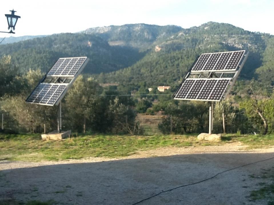

    Hola buenas tardes, un par de consultas , los paneles solares llegan alguna vez a la potencia que anuncian? Lo digo porque a mi nunca me carga la potencia que anuncian ,sobre las 12:00h a pleno sol (hoy) un 60% mas o menos.
    y otra consulta a cuanto puede llegar el voltaje en un banco de baterias de 48v? Gracias

    si miras bien la pegatina veras que lo que anuncian son caracteristicas de laboratorio, con x temperatura y x iradiacion, por lo que siempre rendiran menos, si se calientan rinden menos, si la atmosfera no esta impoluta rinden menos, y aunque sean las 12 del mediodia quizas no tengas la inclinacion y orientacion idonea para ese momento.
    jul 2010
    Vega Baja del Segura
    2.682
    Predeterminado Re: Carga real de los paneles
    60% joer, tira las placas.
    Ahora en serio, creo que no tienes bien orientadas las placas o algo raro tienes en el sistema, seria posible unas fotos.

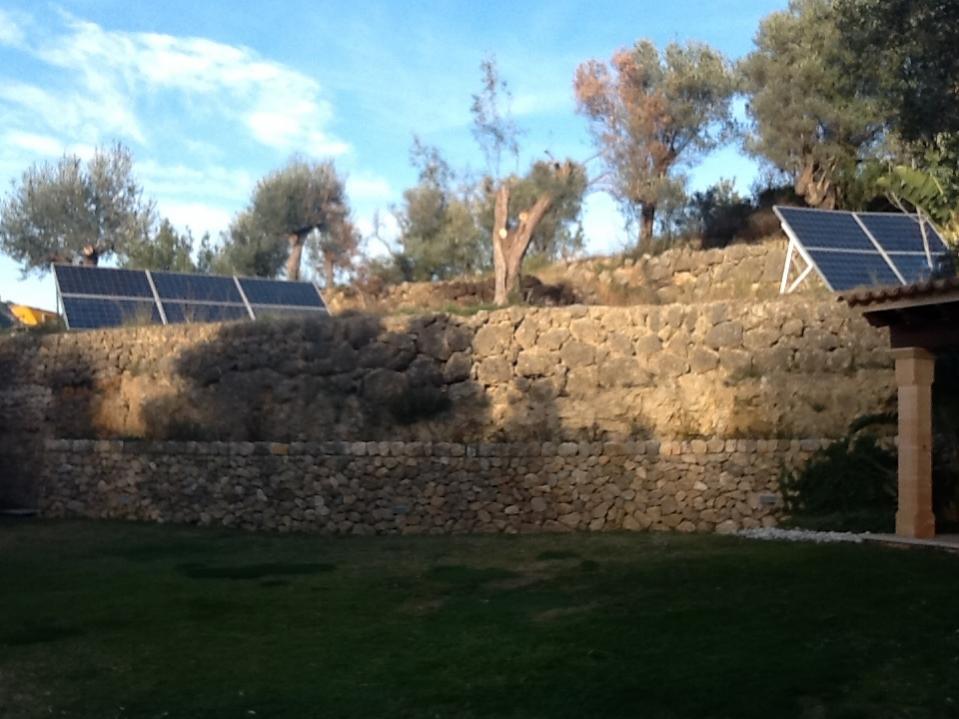

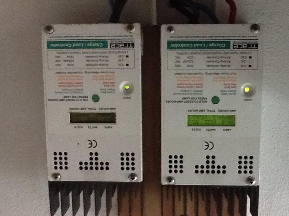

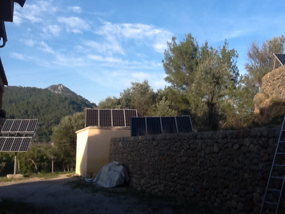

    Si mirais en mis temas salen las fotos de todo el sistema,placas ,baterias,reguladores etcCarga real de los paneles-image.jpgCarga real de los paneles-image.jpgCarga real de los paneles-image.jpgCarga real de los paneles-image.jpg

    A ver, hay varias posibles explicaciones por que las placas te rinden tan poco sin tener que culpar a las placas:
    - sombras (por pequeña que sea, si te llega a tapar una célula ya baja muchísimo el rendimiento de todo el "string" (para 48 V, por ejemplo, 2 módulos de 24 V o 4 de 12 V forman un "string")
    - regulador PWM: este regulador no saca todo el jugo de los paneles, porque no tiene posibilidad de dejarlas trabajar a su tensión de máxima potencia.
    - cableado: con mucha distancia y poca sección, puedes perder gran parte de la generación de camino
    Por último, lo que también está claro es, si el regulador llega a la tensión que tiene de objetivo (respectivamente las baterías), empieza a limitar la corriente que dan las placas.

    Con un regulador mppt se soluciona?
    14.170
    Con un mppt, recableando a mayor tensión y con algo de poda mejora seguro.

    a que hora sacaste las fotos ? pues hay sombras por todos lados. Mi experincia es que no te fies de los W que ponen en las pegatinas.
    Esos watts son en condiciones ideales. Por supuesto que en campo los paneles rendirán su máximo cuando les pegue el sol a perpendicular de su superficie y en orientación adecuada. Todo lo demás son valores por debajo de lo nominal siempre. Por eso es que siempre se debe sobredimensionar un 40% o más del consumo diario(al menos así lo hago yo) en cuanto a la producción teórica máxima en día soleado del peor o peores meses del año.
    Ejemplo: Panel de 150 w poli (Chinese) 12 V me rinde 8 amp a 13.5 volts ( 108 Watt reales de potencia). Te das cuenta que lo medí con la batería directo sin regulador ni nada.
    Como decía el Sr. Conchuo hace ya tiempo en algún post de sus opiniones tan acertadas: "yo uso los amperes no los watts"
    Queda claro que es mejor hacer tus propias pruebas con amperímetro, batería y algunos focos de automóvil para mantener el voltaje de la batería en cierto valor mientras mides lo que entrega el panel.
    Bueno lo mío es medio arcaico pero me he desayunao bastante de lo que dicen que dan y lo que después te salen.
    Tal vez deberías comentar como están las distancias entre los paneles y el regulador y que cables las transportan,pues ahí también debe haber un porcentaje de pérdidas a juzgar por las fotos.
