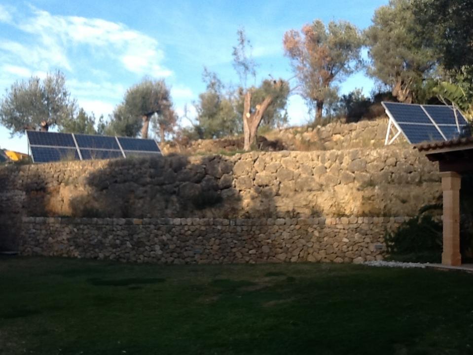

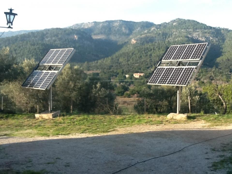

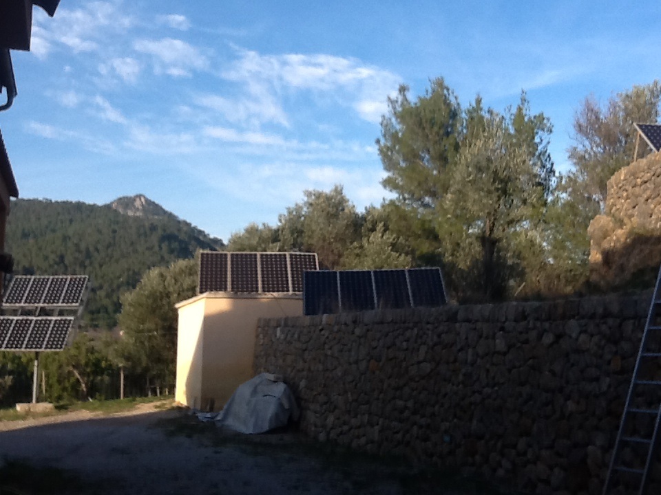

Ahora en serio, creo que no tienes bien orientadas las placas o algo raro tienes en el sistema, seria posible unas fotos.

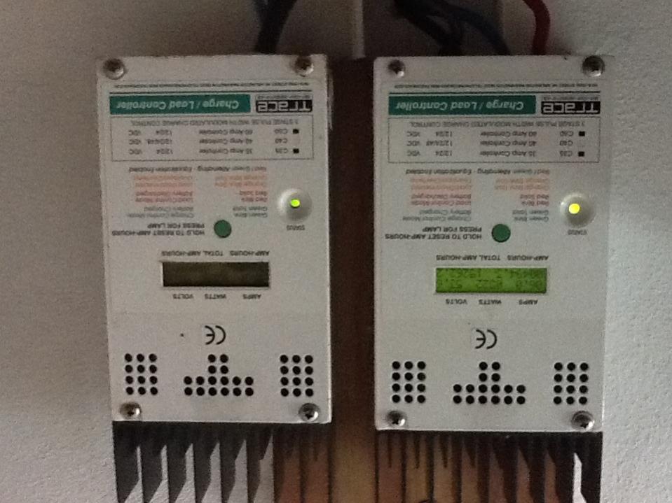

Si mirais en mis temas salen las fotos de todo el sistema,placas ,baterias,reguladores etcArchivo adjunto 9770Archivo adjunto 9771Archivo adjunto 9772Archivo adjunto 9773

A ver, hay varias posibles explicaciones por que las placas te rinden tan poco sin tener que culpar a las placas:
- sombras (por pequeña que sea, si te llega a tapar una célula ya baja muchísimo el rendimiento de todo el "string" (para 48 V, por ejemplo, 2 módulos de 24 V o 4 de 12 V forman un "string")
- regulador PWM: este regulador no saca todo el jugo de los paneles, porque no tiene posibilidad de dejarlas trabajar a su tensión de máxima potencia.
- cableado: con mucha distancia y poca sección, puedes perder gran parte de la generación de camino
Por último, lo que también está claro es, si el regulador llega a la tensión que tiene de objetivo (respectivamente las baterías), empieza a limitar la corriente que dan las placas.

Con un mppt, recableando a mayor tensión y con algo de poda mejora seguro.

a que hora sacaste las fotos ? pues hay sombras por todos lados. Mi experincia es que no te fies de los W que ponen en las pegatinas.
