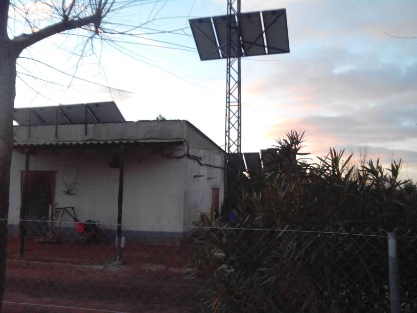

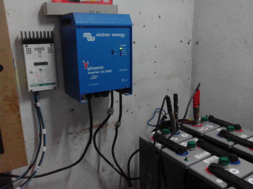

    hola a todos,aprovecho para presentarme y para exponeros mi gran problema,que me lleva de cabeza,vivo en un campo que compré hace un año y el cual tenia una instalacion de fotovoltaica aislada,despues de ver el tremendo gasto en gasoil de mi grupo electrogeno para cargar las baterias todos los dias decidi comprar una baterias nuevas,despues de sacar los calculos de consumo para dos dias compre doce baterias hoppecke de 910ah,pero sigo teniendo mas o menos el mismo problema ,tengo que seguir cargando las baterias todos los dias,mi caso es el siguiente
    tengo una instalacion de 24v,compuesta de
    12 baterias hoppecke de 910ah
    6 placas de 120W atersa 36 celdas
    2 placas de 110W isofoton 72 celdas
    4 placas de 165W isofoton 36 celdas
    El regulador un xantrex C40
    El inversor es un victron 24V y 3000W
    y un cargador de baterias de 50A del tipo cargador de coches pero de 24v
    el caso es que ayer por ejemplo hizo un todo un dia estupendo de sol, por la noche tuve que poner el grupo electrogeno que alimenta la casa y el cargador con el que cargo las baterias para poder tener luz toda la noche ,segun la pantalla de informacion del xantrex nunca veo la tension de las baterias a mas de 24,8v,decir que no tengo mucha idea con la fotovoltaica y que voy aprendiendo sobre la marcha,la pregunta es, que le veis mal a esta instalacion, o que estoy haciendo mal

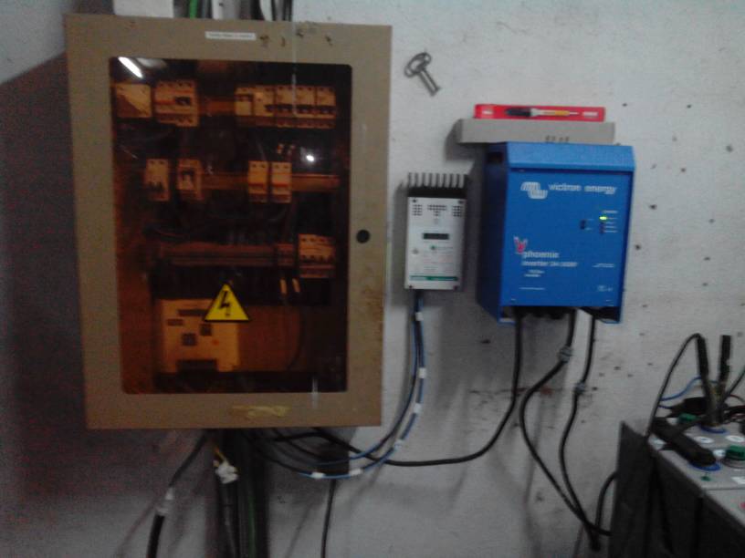

    lo primero es que ese regulador es pequeño para esas placas y seguro que murio y no te carga necesitarias almenos un 60a.
    aparte tienes que darnos distancias entre los distintos elementos, placas a regulador , regulador baterias y baterias inversor y secciones de cableado, ademas donde y como esta conectado todo, protecciones y demas, y si puedes unas fotos de todo irian muy bien, que inclinacion y orientacion tienen las placas, y todo lo antes posible, pues tus baterias corren peligro.

    El cableado es de 6mm todo,el del regulador y el de las placas y el del inversor de 12mm,y las baterías cuando he ido para mirar la densidad el inversor me daba low battery así que el densimetro ferve 425 c no sube la boya y el que venia con las baterías tampoco sube la boya,supongo que será porque las baterías están descargadasamargado con mi instalacion-uploadfromtaptalk1391499609014.jpgamargado con mi instalacion-uploadfromtaptalk1391499642888.jpgamargado con mi instalacion-uploadfromtaptalk1391499659990.jpgamargado con mi instalacion-uploadfromtaptalk1391499678274.jpgamargado con mi instalacion-uploadfromtaptalk1391499695780.jpg

    pues pienso que lo primero seria cambiar secciones esos 6mm es poco para esa distancia, deverias tener las placas de 12v es series de 2 y las de 24 solas, aunque para tener menos cables en la bajada podrias poner series de 2 de las de 12v y despues paralelo de 2 series y estas a un solo cableado de bajada, y los de 24 en paralelo de 2 e igualmente a una sola acometida de bajada, asi tendras menos cables aunque deveras aumentar mas la seccion, deverias colocar almenos 16mm por cada acometida de placas a regulador.
    yo tengo algo menos de placas 1300w y placas de 12 y 24 y lo tengo asi colocado y la distancia son 16m y me va bien, por cierto de regulador a baterias tengo 32 o 36mm no recuerdo y de baterias a inversor 50mm

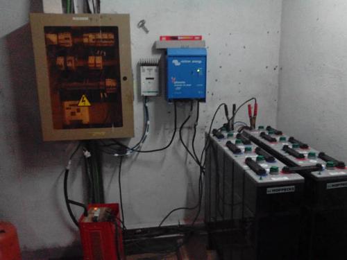

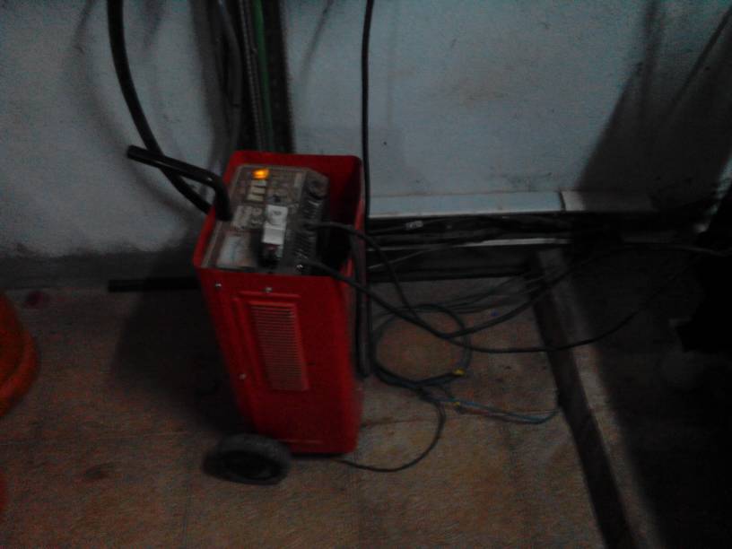

    Así a primera vista veo mal:
    - secciones de cable insuficientes: a ver si puedes mirar longitudes (aproximadas) de los distintos tramos de cables y las secciones para cada tramo (incluyendo cada serie de placas)
    - parece que las placas en la torre hacen sombra en invierno sobre las placas montadas en cubierta
    - conexión del cargador a baterías mediante pinzas: cambiar las pinzas por terminales tubulares y mejor poner un fusible/magnetotérmico en medio
    Hay que meterles caña a estas baterías ya, si puede ser dales unas cuantas horas a 28,8 V para empezar y entonces subir poco a poco la tensión hasta 32 V si hiciera falta (supongo que sí; no sé si te permite algún ajuste el cargador) y no pares de cargar mientras las baterías suban de densidad (deberían llegar a los 1,24 kg/l).

    Ok,ya veo que si influye y bastante la sección del cable así que voy a dejar en carga las baterías todo el día y hablare con el electricista para cambiar el cableado,ahora mismo os paso mis cálculos de consumo

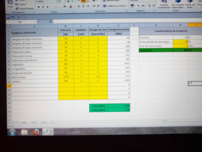

    Aquí estan los cálculos que saqué
    Enviado desde mi GT-I9500 mediante Tapatalk

    Para unos 7 kWh/día vas muy corto en invierno con los 1600 Wp que tienes. Si el consumo realmente es ese toca ampliar en panel y de batería irías muy justo al límite de lo mínimo que hay que poner sin que sea perjudicial para este tipo de batería (un 30% de descarga por día).

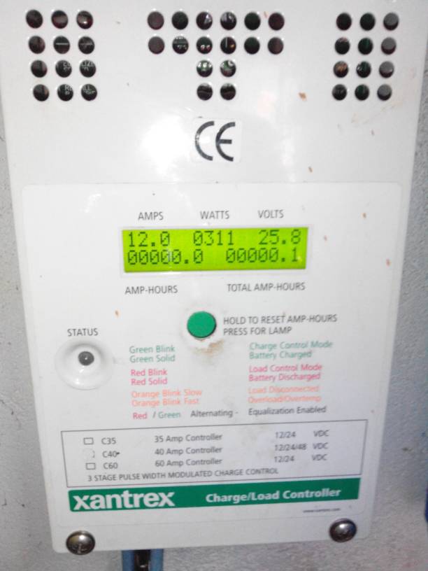

    Después de seis horas la carga va así,y la luz verde solo parpadea una vez y el cargador marca 25Aamargado con mi instalacion-uploadfromtaptalk1391519401697.jpg

    Mas bien 12A.

    Eso es lo que estaban cargando las placas(si no me equivoco) mas aparte lo que mete el cargador de baterías aparte,cuando enciendo el grupo electrógeno alimenta la casa y las baterías ya dejan de trabajar entonces enciendo el cargador con lo cual supongo que se cargan las baterías con las placas y el cargador

    Si consumes 7,2 kw/dia y en Nov/Dic/En/Feb te da una media de hsp de 3,2 x 1600w (que tampoco creo que lleguen todos) instalados= 5120w/dia, asi es imposible cargar tus baterias como no sea con un generador como estas haciendo. Te falta chicha en panel si o si, el silicio ahora esta asequible y el gasoil caro, y el plomo mas.
    Las secciones del cobre, el mismo photon tiene una calculadora como firma, asi que antes de poner nada replanteate si vas a poner mas panel cuantos A pasaran finalmente por ellos para calcular la seccion, incluso si merece la pena en invertir en un buen regulador mppt que ademas de la mejora en la produccion, puede adelgazar la seccion del cobre. A veces es mejor dar un paso atras y replantearlo todo y si vives en el campo estar mas tranquilo y dormir mejor.

    minimo el doble, asi que otros 1600w y 3200w en total de panel te daran para los meses malos unos 10kw de media al dia y garantizas que tus baterias se cargaran para tu consumo de 7,2 kw y ahorrar para ponerte un aire acondicionado para el verano y dormir fresquito que te sobraran watios en esos meses.
