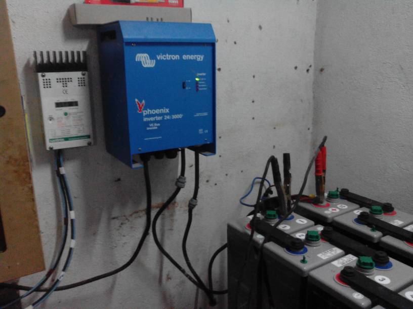

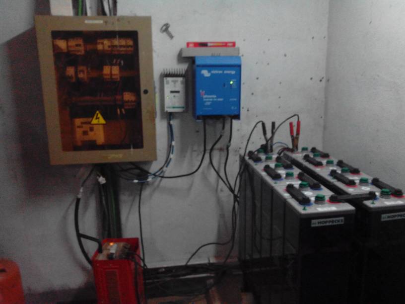

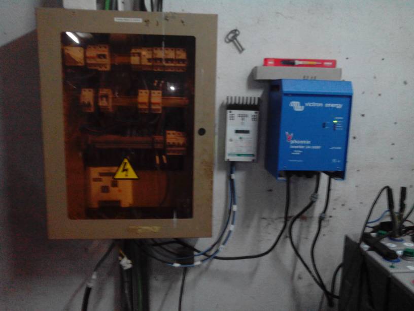

5 Archivos adjunto(s)
Re: amargado con mi instalacion
El cableado es de 6mm todo,el del regulador y el de las placas y el del inversor de 12mm,y las baterías cuando he ido para mirar la densidad el inversor me daba low battery así que el densimetro ferve 425 c no sube la boya y el que venia con las baterías tampoco sube la boya,supongo que será porque las baterías están descargadasArchivo adjunto 9545Archivo adjunto 9546Archivo adjunto 9547Archivo adjunto 9548Archivo adjunto 9549

pues pienso que lo primero seria cambiar secciones esos 6mm es poco para esa distancia, deverias tener las placas de 12v es series de 2 y las de 24 solas, aunque para tener menos cables en la bajada podrias poner series de 2 de las de 12v y despues paralelo de 2 series y estas a un solo cableado de bajada, y los de 24 en paralelo de 2 e igualmente a una sola acometida de bajada, asi tendras menos cables aunque deveras aumentar mas la seccion, deverias colocar almenos 16mm por cada acometida de placas a regulador.
yo tengo algo menos de placas 1300w y placas de 12 y 24 y lo tengo asi colocado y la distancia son 16m y me va bien, por cierto de regulador a baterias tengo 32 o 36mm no recuerdo y de baterias a inversor 50mm

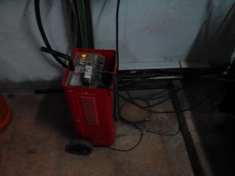

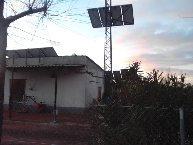

Así a primera vista veo mal:
- secciones de cable insuficientes: a ver si puedes mirar longitudes (aproximadas) de los distintos tramos de cables y las secciones para cada tramo (incluyendo cada serie de placas)
- parece que las placas en la torre hacen sombra en invierno sobre las placas montadas en cubierta
- conexión del cargador a baterías mediante pinzas: cambiar las pinzas por terminales tubulares y mejor poner un fusible/magnetotérmico en medio
Hay que meterles caña a estas baterías ya, si puede ser dales unas cuantas horas a 28,8 V para empezar y entonces subir poco a poco la tensión hasta 32 V si hiciera falta (supongo que sí; no sé si te permite algún ajuste el cargador) y no pares de cargar mientras las baterías suban de densidad (deberían llegar a los 1,24 kg/l).

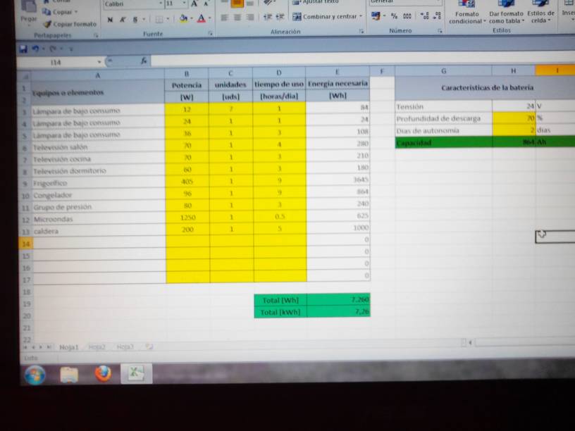

Aquí estan los cálculos que saqué
Enviado desde mi GT-I9500 mediante Tapatalk
Para unos 7 kWh/día vas muy corto en invierno con los 1600 Wp que tienes. Si el consumo realmente es ese toca ampliar en panel y de batería irías muy justo al límite de lo mínimo que hay que poner sin que sea perjudicial para este tipo de batería (un 30% de descarga por día).

Si consumes 7,2 kw/dia y en Nov/Dic/En/Feb te da una media de hsp de 3,2 x 1600w (que tampoco creo que lleguen todos) instalados= 5120w/dia, asi es imposible cargar tus baterias como no sea con un generador como estas haciendo. Te falta chicha en panel si o si, el silicio ahora esta asequible y el gasoil caro, y el plomo mas.
Las secciones del cobre, el mismo photon tiene una calculadora como firma, asi que antes de poner nada replanteate si vas a poner mas panel cuantos A pasaran finalmente por ellos para calcular la seccion, incluso si merece la pena en invertir en un buen regulador mppt que ademas de la mejora en la produccion, puede adelgazar la seccion del cobre. A veces es mejor dar un paso atras y replantearlo todo y si vives en el campo estar mas tranquilo y dormir mejor.

minimo el doble, asi que otros 1600w y 3200w en total de panel te daran para los meses malos unos 10kw de media al dia y garantizas que tus baterias se cargaran para tu consumo de 7,2 kw y ahorrar para ponerte un aire acondicionado para el verano y dormir fresquito que te sobraran watios en esos meses.
