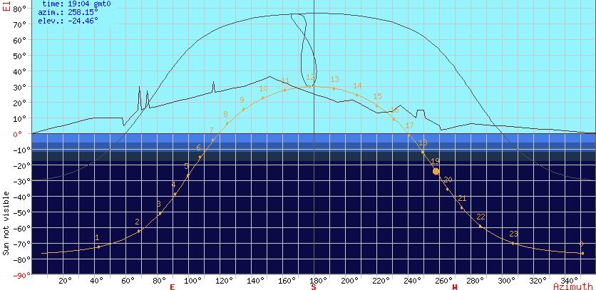

    Joer, llevo un rato riéndome, una “sureña” jurando que no conectara la resistencia de la lavadora, ya, y en Lourdes hay milagros todos los días, tú procura colocar térmicos en la línea de 230V de 5 Amperios si no quieres ver el secador y el calefactor conectados a la vez.
    Esa instalación ya no pertenece a juveniles, eso ya es primera división y en primera división se juega con reguladores de verdad, MidNite o FM80, todo lo demás es fracaso seguro. Y si la instalación es para casa habitual mi consejo es MidNite si o si pues vas a tener que ampliarla a como mínimo 5kwp si la casa tiene sitio para colocar paneles.
    En cuanto a la orientación, para los reguladores de primera división no es problema, tu ajusta los voltios a valores parecidos en todas las series de placas y de los amperios ya se encargan ellos de recogerlos cuando toque.
    Otra cosa, los “lagartos” y la FV están peleados
    Y como quieres hacer las cosas bien te regalo mi súper herramienta para controlar las sombras
    http://www.sunearthtools.com/dp/tool...un.php?lang=es
    Lee el manual y juega un poco con el y veras como te quitas muchos problemas.

    Conocía la página porque me la pasaste en otro hilo sobre la misma instalación, y he hecho algunas pruebas tras sacar un perfil de obstáculos aproximado, aunque aún no tengo claro cómo aprovechar esta información. Entiendo que puedo considerar, para los meses más desfavorables (dic, ene, feb) o para otros en los que la trayectoria del Sol quede por debajo del perfil de obstáculos, que tengo que restar esas horas de sombra del cálculo de HSP.
    Así, a ojo, creo que la herramienta va muy bien para los cocodrilos, pero no tanto para los lagartos y lagartijas... aunque puede ser sólo cuestión de afinar más...

    Hola a todos.
    Por si tenéis curiosidad, este es el perfil de horizonte de la dichosa instalación en la herramienta SunEarthTools. Para el día más desfavorable, 21 de diciembre, la pérdida, estimada en proporción a las horas en que él Sol sale y entra de nuevo en la sombra respecto de las HSP normales para esa ubicación, es del 52%, aproximadamente, es decir, de HSP 2,33 (ya he considerado aquí orientación de los paneles e inclinación) a HSP 1,13. Me parece una forma más o menos razonable de estimarlo.
    Comprobando baterías monobloc-sunearthtools-solar-diagram-cartesian-2014.12.21.jpg
