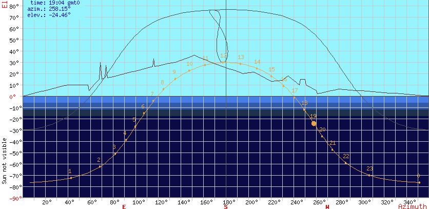

c. Respecto a la ubicación de los paneles, podré poner 2 más junto a los que ya están, por espacio, orientación SW y 25º de inclinación. El resto, los pondría orientación SE, sobre algún bastidor en la terraza, a 45º de inclinación. Eso significa que habrá dos campos de paneles con irradiaciones diferentes…¿Problemas? ¿Tendría que poner dos reguladores?
