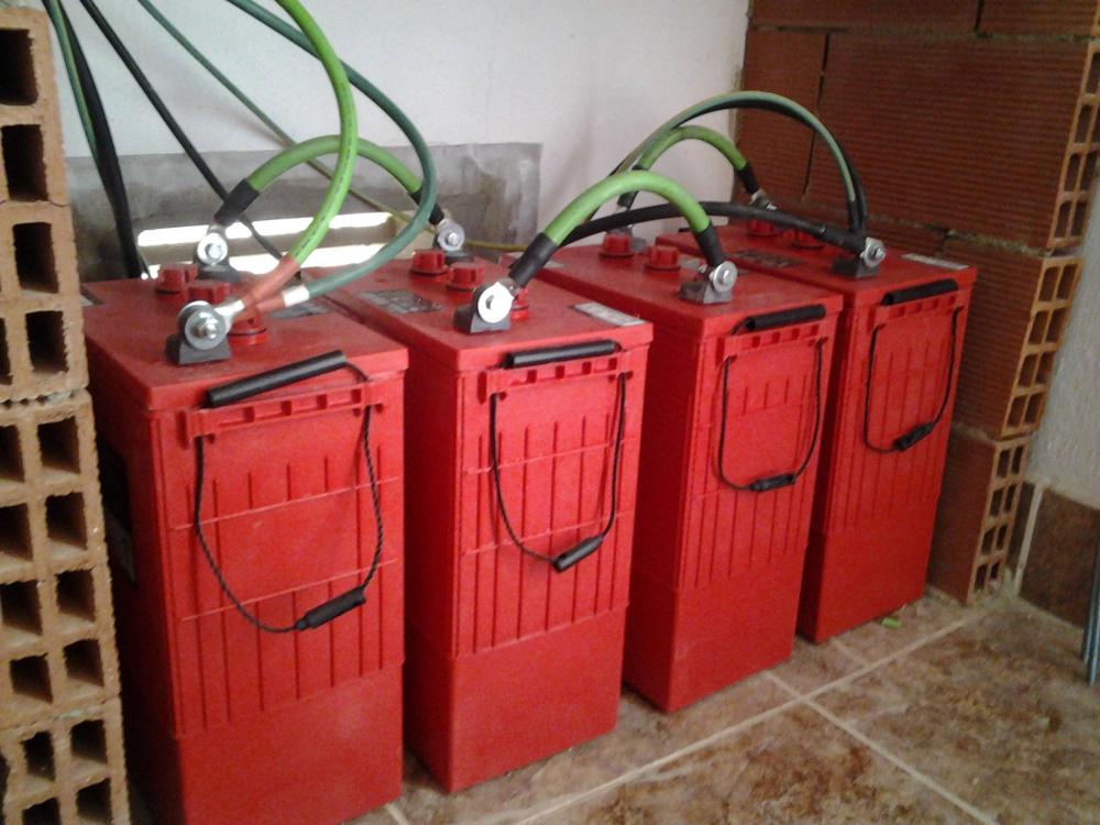

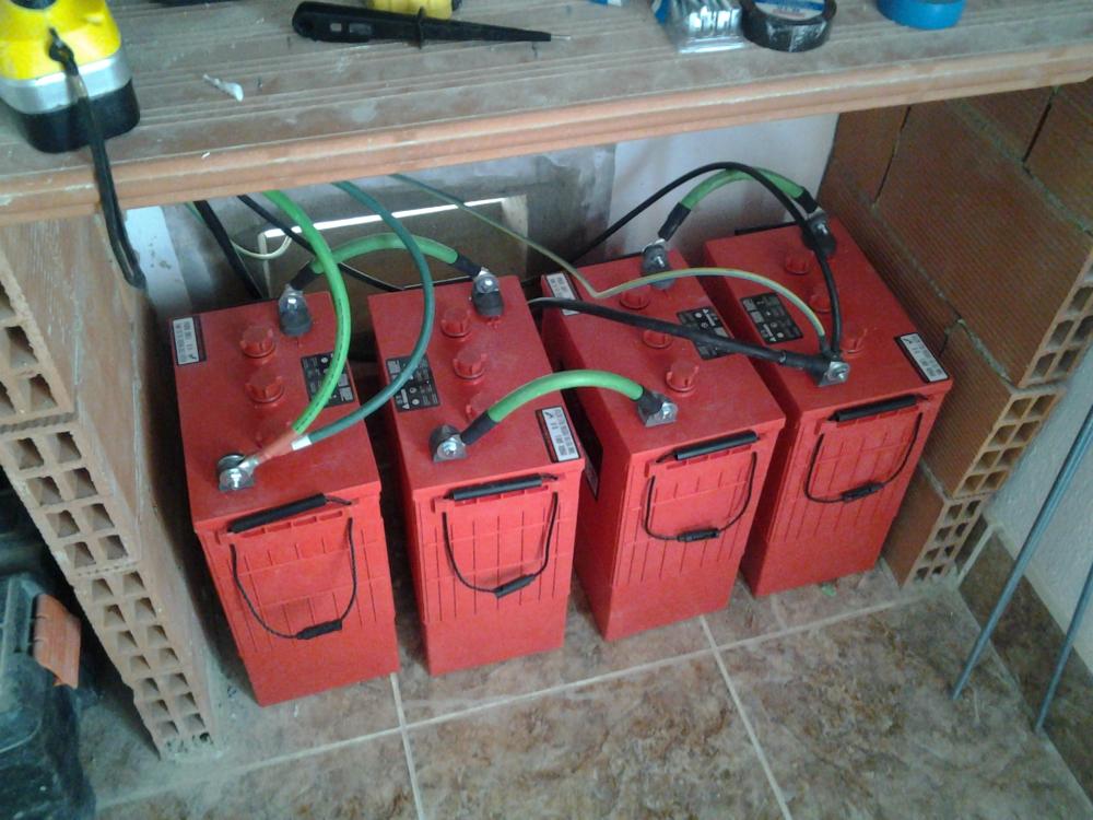

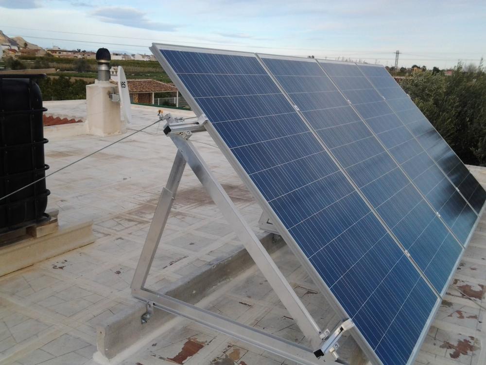

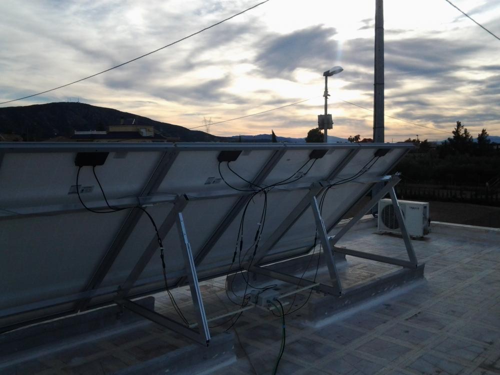

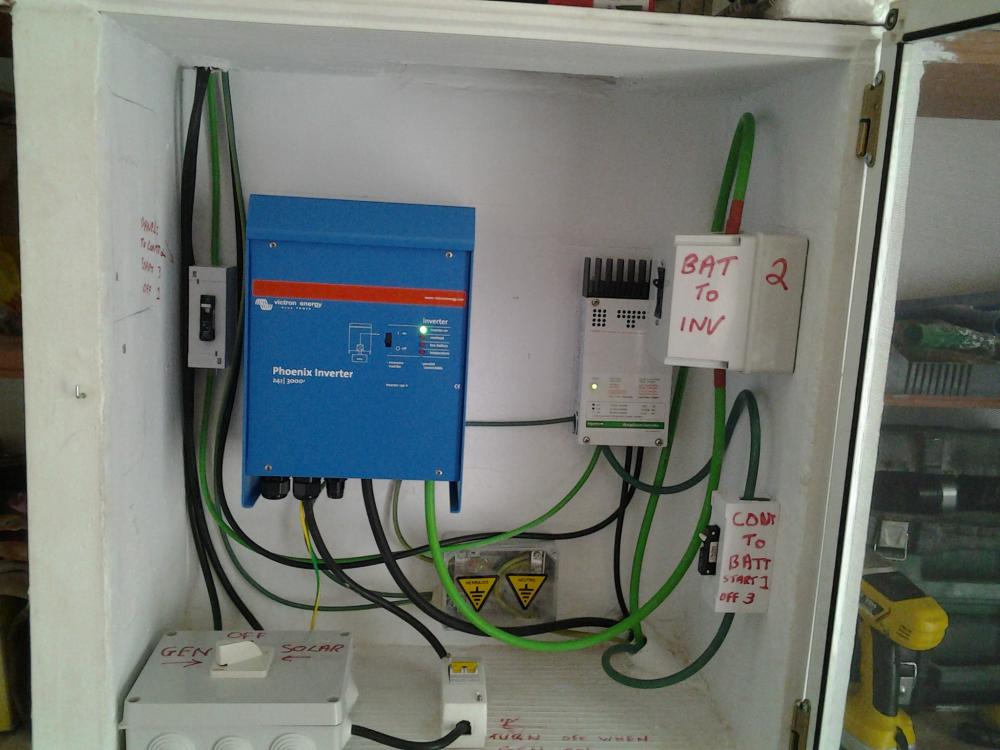

    Primero daros las gracias por toda vuestra ayuda y explicaciones, perdonad los errores de escritura con la tablet y el texto predictivo me hago un lio. Explicaros un poco como adquirimos lo que tenemos: iberdrola quería le pusieramos un transformador para dar servicio, después de dos años litigando, por supuesto perdimos, e iniciamos un horrible camino con generadores, no podíamos afrontar todo de un golpe. Para comprar lo que tenemos ahora miramos algunas empresas y unos cuantos instaladores y se pasaban de tres pueblos en precios que no podíamos asumir, miramos las tiendas solares en internet y vimos que los mismos componentes cotizados tenían un precio sensiblemente inferior a los presupuestos, e incluso de una tienda a otra varían mucho. Usamos alguna calculadora de requerimientos en watts y elegimos el kit aproximado que la tienda nos recomendó, al que le cambiamos las baterías de vaso por estas rolls porque se iba de presupuesto las otras, de verdad que el controller según nosotros iba bien recomendado, ahora resulta que no. Somos conscientes que tenemos que llevar más paneles tenemos planeado ampliar hasta 7, no ahora mismo pero en cuanto se pueda.
    El vendedor nos dijo que el inverter venía programado para pararse cuando esté a no recuerdo que porcentaje de carga, por lo que quiero entender que si la capacidad de las baterías es 10800 amperios reales y muchos mas nominales, cuando nos da estos "low battery" no es que estén vacías, bueno o eso espero y supongo es así porque con 5 horas de sol de han cargado a tope. Al igual que nos dijeron que el controller se supone viene también todo programado, solo las ecualizaciones hay que ordenarlas manualmente una vez al mes se nos dijo, parecía todo tan fácil.
    Os adjunto las fotos de lo que hemos hecho, por favor no mireis la estetica que es una chapuza.
    Ahora que podamos compraremos el monitor de baterías, y urgente imagino será el densímetro, lo cual lo haremos cuanto antes.
    La distancia de los paneles al controller es 15 metros el cable es 16 mm de, el de las baterías es de 50 mm y los puentes parecen más gordos, estos nos lo dieron ya listos.
    Mil gracias y esperamos seguir contando con vuestra inapreciable ayuda...

    Marcó batería baja esta mañana al iniciar el dia, vamos cuando fui a darle los buenos dias al inverter, entonces quite todas las cargas y a las 2 de la tarde estaba cargado a tope, eso es lo que me intriga, será que el inverter da bateria baja a un porcentaje muy alto de capacidad restante?..sin embargo en una semana llena de sol creo fue la primera de enero pusimos hasta la lavadora tres días seguidos. Cuando el tiempo se puso malo a la segunda semana, el fin de semana de ésta, se apagó el inverter y al dia siguiente con sol en unas 5 horas estaba a tope..todo esto según el controller. Vamos que no lo entendemos.
    Miniaturas adjuntadas Miniaturas adjuntadas Presentación y solicitud de ayuda. ? S.O.S-20140126_164937.jpg   Presentación y solicitud de ayuda. ? S.O.S-20140126_164953.jpg
    Presentación y solicitud de ayuda. ? S.O.S-20140126_165022.jpg   Presentación y solicitud de ayuda. ? S.O.S-20140126_164909.jpg
    Presentación y solicitud de ayuda. ? S.O.S-20140126_165404.jpg   Presentación y solicitud de ayuda. ? S.O.S-20140126_165450.jpg

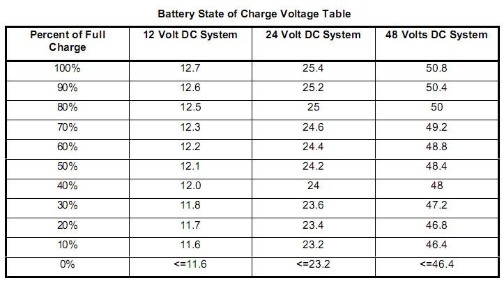

    El voltaje sólo sirve como información cuando las baterías están en reposo o en absorción o flotación (en estos últimos dos casos para saber que está a punto de estar completamente cargada respectivamente cargada de todo, pero sólo cuando la batería está bien).
    En los demás casos, depende mucho del tipo de batería, de la intensidad de carga/descarga etc.
    Una batería puede estar casi completamente cargada pero marcar menos de 24 V (con una intensidad alta de descarga) igual que te puede marcar más de 28 V estando prácticamente descargada cuando está sulfatada y con alta intensidad de carga.
    Pero sí que es útil saber qué es el voltaje de "low battery" que tiene configurado el Victron. Y más útil todavía es saber la densidad de la batería cuando supuestamente está cargada (en flotación).
    14.172
    Predeterminado Re: Presentación y solicitud de ayuda. ? S.O.S
    Y para cuando están en reposo y como orientación:
