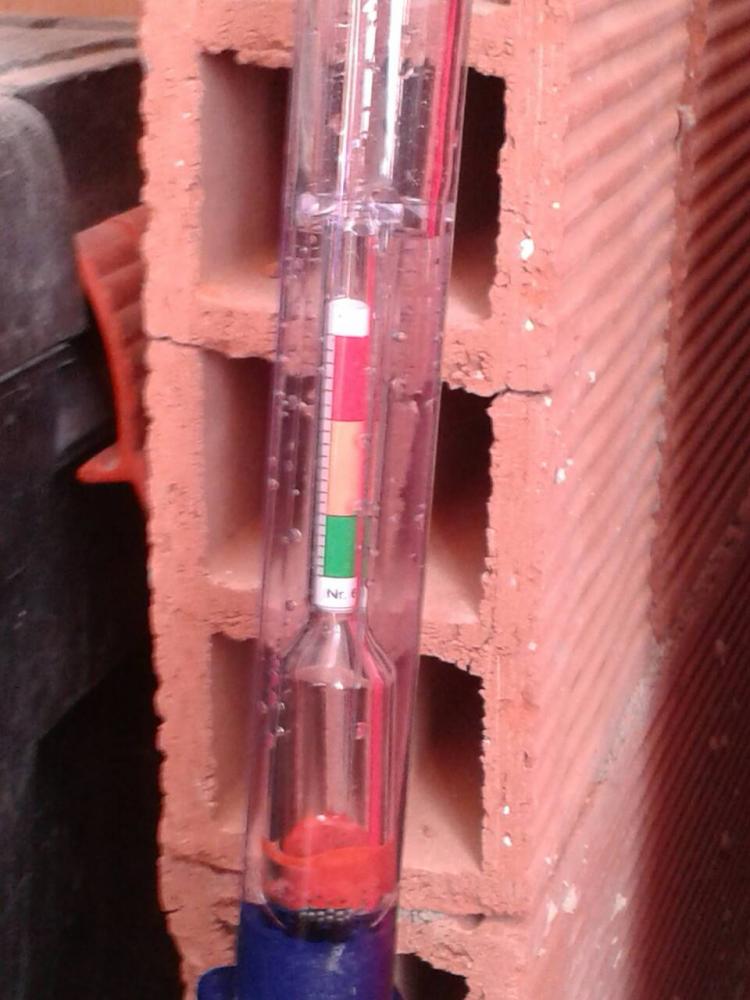

    Eso, a ver unas fotos. Pues a mi me da que la densidad está bajísima y por eso no llega a flotar. Con agua destilada te debería marcar 1,00, pero si no llega a flotar con electrolito, con agua menos.
    También podría ser que el densímetro no funciona bien, pero no creo...
    A mi me cuadra perfectamente que te caiga rápidamente la tensión de la batería con algo de consumo teniendo la densidad baja. Con la batería sulfatada te puede llegar perfectamente a 14,4 V (absorción) sin recargar bien la batería (subir la densidad del electrolito).
    Si la densidad estuviera baja con tensiones de carga que son de batería cargada, toca hacer ecualizaciones y en este caso van a ser muchas de mucha duración me parece...
    Hay que comprobar los parámetros de carga, me da que no llega a cargar bien la batería y hay que subir tensiones de carga.
    Cita Iniciado por kelvin Ver mensaje
    Del densimetro .?
    Sent from my GT-P5220 using Tapatalk
    Sí, del desnímetro lleno de electrolito si puede ser...

    La foto del densimetro lleno

    El valor más bajo que marca el densímetro, ¿cuál es?, ¿1,10? Pues si eso parece que el electrolito se te ha quedado en agua prácticamente.
    Si el valor más bajo fuera de 1,00, entonces estaría fallando el densímetro.

    Esta es con agua destilada
    Sent from my GT-I8190N using Tapatalk
    El valor mas bajo es 1.10 en el densimetro

    Solo por preguntar, ¿el densímetro lleva agua dentro?, es que en la foto parece como si tuviese líquido dentro
    Ojo, me refiero a la “pipeta”

    Es lo q dices; hemos probado el densimetro en un vecino y son nuestras baterias, pregunta como es posible pase eso en un mes de uso , el inverter corta al 35% y en un mes solo una vez. Tiene algo q ver con defecto de fabrica?
