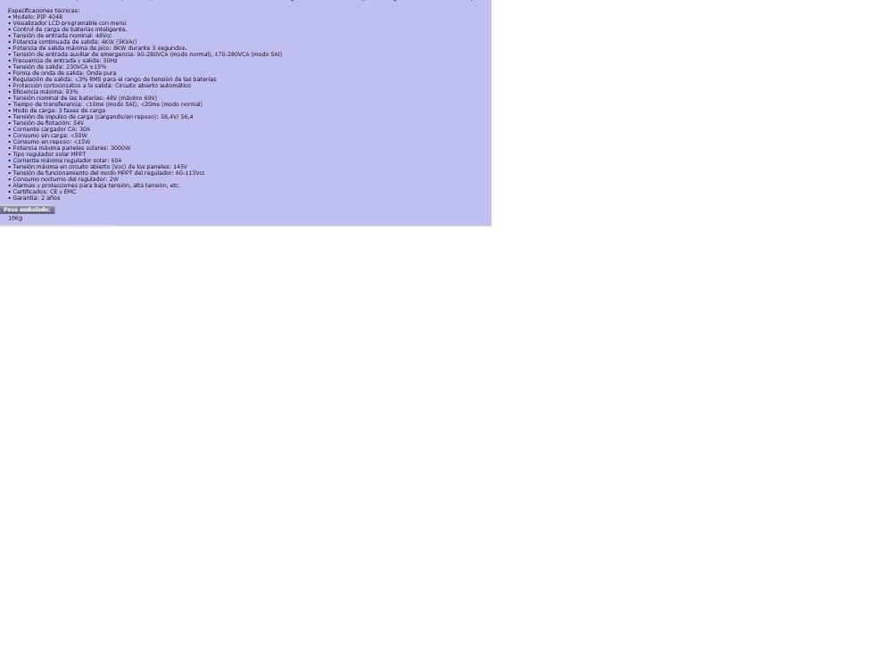

    En algunos sitios pone que el regulador no es mmpt... ¿Como comprobarlo?

    hay algunas cosillas que no me cuadran con ser mppt, 3000w de paneles a 48 son 62a que es lo que admite segun caracteristicas y por regla los mppt te dan la maxima de panel y el voc maximo pero no dicen nada de potencia por lo que si te nombran los amperes maximos mala cosa.

    En algunos se puede cambiar la absorción y en otros no, depende de cada caso según su firmware. Lo que pasa con estos es que el mppt puede con poco panel y sumado a lo limitado de las etapas pues hace mejor pillar una versión PWM y un MPPT externo.
    (se puede actualizar el firmware).
