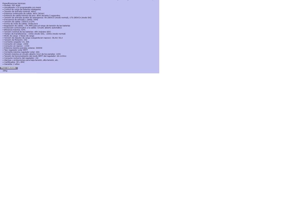

Que os parece este inversor? Parece que lo tiene todo incluso regulados mmpt.

Sí,pero ese es solo 3000 y ademas el regulador no es mmpt.
He leido algo por ahí de este inversor y parece ser que el cargador, no hace equalizaciones
Yo hace 5 meses que lo tengo y bien.No se si me va a cuidar bien las baterias,unas trojan 185 48v,es lo que mas me preocupa porque no hace ecualizaciones.
Hola, no se puede tocar los voltios de carga, si es a sin súbelo manual asta los 15 o 15,5 y a la hora lo dejas como estaba, si no se puede compra un regulador chino de esos de 35€ con lcd programable solo para hacer equalizaciones que creo que se puede.
Yo también quiero comprar uno de esos que venden por ebay el de 24v 2400w por 378€ que creo que es lo mismo? pero yo no voy a usar su regulador ya que tengo un Phocos cxn40.
En algunos sitios pone que el regulador no es mmpt... ¿Como comprobarlo?

hay algunas cosillas que no me cuadran con ser mppt, 3000w de paneles a 48 son 62a que es lo que admite segun caracteristicas y por regla los mppt te dan la maxima de panel y el voc maximo pero no dicen nada de potencia por lo que si te nombran los amperes maximos mala cosa.
En algunos se puede cambiar la absorción y en otros no, depende de cada caso según su firmware. Lo que pasa con estos es que el mppt puede con poco panel y sumado a lo limitado de las etapas pues hace mejor pillar una versión PWM y un MPPT externo.
(se puede actualizar el firmware).
