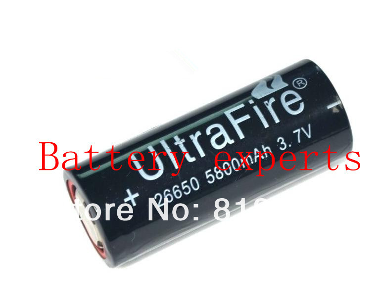

    Pues de los ciclos te puedo hablar porque las uso a diario desde Octubre de 2012 hasta hoy sin problemas sigo usándolas las descargo a tope cada dia y las cargo cada dia hablamos de el 100% o casi. Esto que se le ha ocurrido al del video ya me rondaba la cabeza pero desde luego no tenia yo los conocimientos necesarios como los tiene este hombre. Te dejo enlace al hilo de burbuja donde hablo de las baterias estas son de 3200
    Mi linternaca para ir en bici a currar - Burbuja.info - Foro de economía
    El hilo es del 30 de Noviembre de 2012
    De todas formas por lo que veo la cosa evoluciona y sale mas barato comprar las 26650 ya que parten de 5000 de tamaño (estas son de 6800 miliamperios) y de precio van parejas, pongo un par de enlaces y captura de pantalla
    Pila Bateria UiTRAFIRE GH 26650 Litio 6800mAh - PILAS LITIO
    EUR
    (Hay mas baratas)
    Aqui 2 por 6,50 Euros
    http://www.ebay.es/itm/2Pcs-Ultrafir...5c1e7e4&_uhb=1
