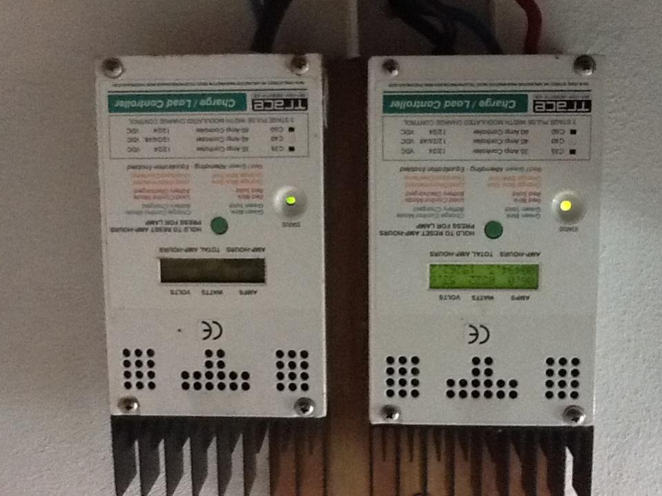

    HOla buenas tardes, llevo mas de 10 años viviendo en aislada con placas solares,empeze con 16 placas de 80w un regulador xantrex de 40 un inversor 4500w y 24 baterias de 950, he ido ampliando y ahora tengo las 16 placas de 80w , mas 10 de 170w y ahora he añadido 10 de 240, y otro regulador xantrex, total 5380w de placas,
    que me aconsejarias para mejorar ,un regulador mpp?y quitar los dos que tengo ?se nota el cambio?de cuantos amperios?
    Es normal que los reguladores me marquen un maximo de 26 A cada uno ,uno tiene conectado 2980w y el otro 2400w con una inclinacion de 50*

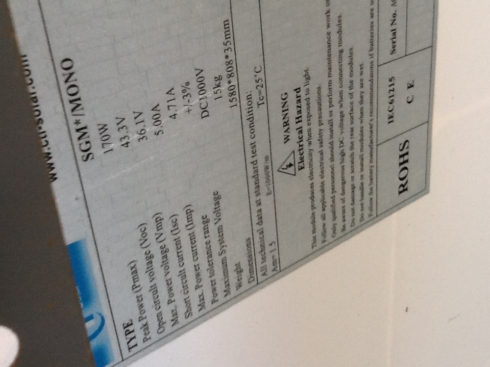

    Las de 240w puede que sean e 60 celulas por lo que ya deben estar con un mppt. Si son de 72 es mas facil de juntar con el resto de 12v que tienes.
    Definitivamente si, con esa potencia pico uno/s mppt es lo que toca. Detalla tus paneles para sacar una buena configuración.

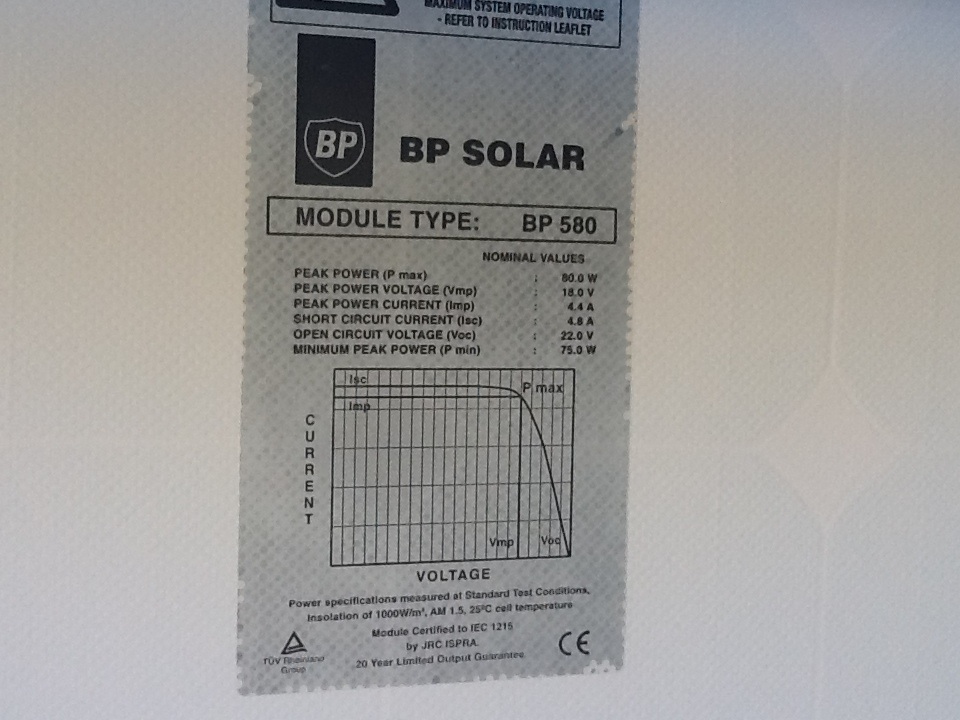

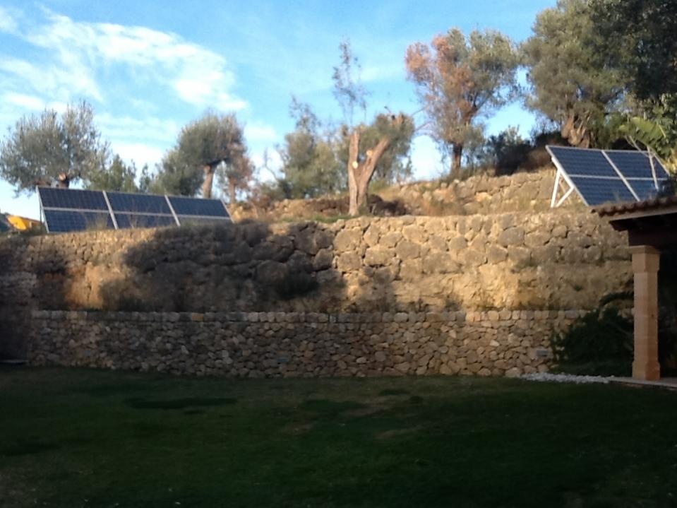

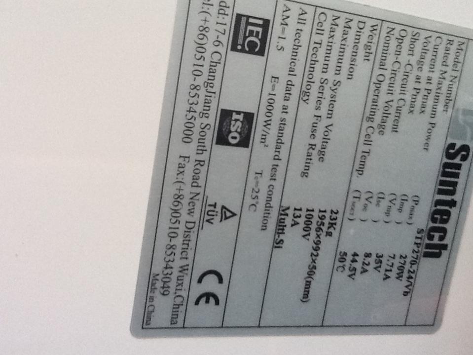

    Hola,voy a intentar detallar un poco mas mi instalacion
    16 placas de 80w mas 10de 170w a un regulador xantrex c40
    10 placas de 270 a otro regulador xantrex c40
    Inversor trace 4548 ( 4500w,48v)
    24 baterias de 950 ahComo mejorar la instalacion-image.jpgPulsa en la imagen para verla en tamaño completo

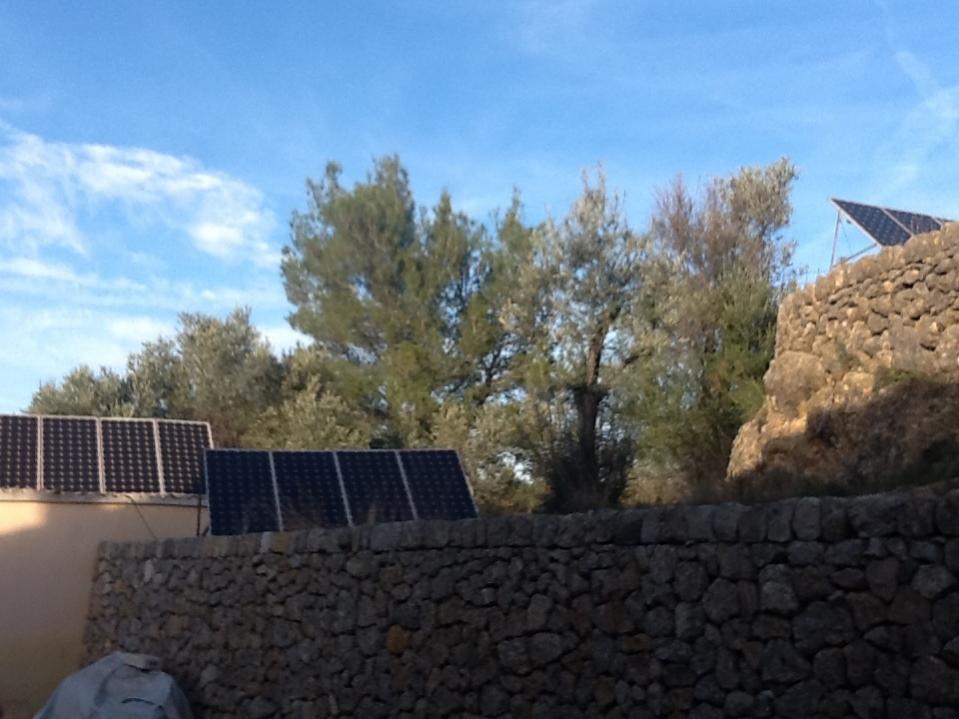

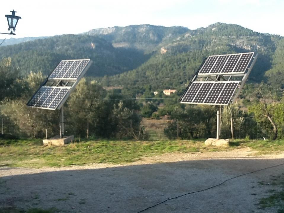

    Son de 270W la ultimas, pero por lo menos son todas o de 36 o 72 celulas. Parece que hay bastante distancia entre placas y baterías, debes gastar buenos cables.
    Sombras a parte, que parecen de ocaso.
    Poniendo mppt sacas mas seguro, entre un 10% y como mucho un 30% mas de cosecha, que ya es. Lo facil es ponerlos tal cual sin cambiar las series o te sobraran paneles. Pero si piensas ampliar pones un par mppt de los grandes de 60-70-80A, añades mas panel y listo.

    Si no piensas ampliar más, haría lo siguiente:
    Conectar los paneles de 270 Wp y los de 170 Wp en series de dos a un regulador MPPT de 80 A. Realmente sería mejor series de 3 (por el tema de la caída de tensión - parece haber mucha distancia entre paneles y regulador), pero como tienes 10 paneles de cada uno, no tienes la posibilidad.
    Los 16 paneles de 80 Wp a un regulador Xantrex C40. Este lo configuraría con una tensión de absorción algo más baja, pero que el MPPT se encargue sólo de la absorción.
