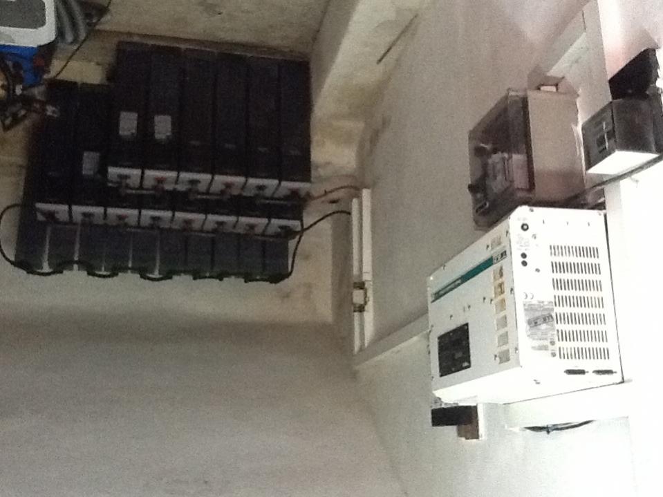

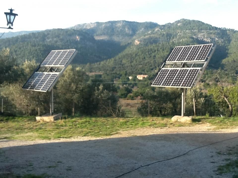

Hola,voy a intentar detallar un poco mas mi instalacion
16 placas de 80w mas 10de 170w a un regulador xantrex c40
10 placas de 270 a otro regulador xantrex c40
Inversor trace 4548 ( 4500w,48v)
24 baterias de 950 ahArchivo adjunto 9210Archivo adjunto 9210Archivo adjunto 9211

Son de 270W la ultimas, pero por lo menos son todas o de 36 o 72 celulas. Parece que hay bastante distancia entre placas y baterías, debes gastar buenos cables.
Sombras a parte, que parecen de ocaso.
Poniendo mppt sacas mas seguro, entre un 10% y como mucho un 30% mas de cosecha, que ya es. Lo facil es ponerlos tal cual sin cambiar las series o te sobraran paneles. Pero si piensas ampliar pones un par mppt de los grandes de 60-70-80A, añades mas panel y listo.

Si no piensas ampliar más, haría lo siguiente:
Conectar los paneles de 270 Wp y los de 170 Wp en series de dos a un regulador MPPT de 80 A. Realmente sería mejor series de 3 (por el tema de la caída de tensión - parece haber mucha distancia entre paneles y regulador), pero como tienes 10 paneles de cada uno, no tienes la posibilidad.
Los 16 paneles de 80 Wp a un regulador Xantrex C40. Este lo configuraría con una tensión de absorción algo más baja, pero que el MPPT se encargue sólo de la absorción.
