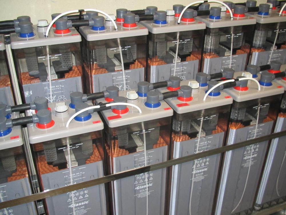

    Os describo un ciclo de carga detallado que le hice a las baterías tras ecu de 2 horas y estar a 1.24; se quedan ya en solo 1.22. A ver si lo estoy haciendo mal...
    Empieza la carga con SOC 74 (con peukert) Habiendo extraído 275 Amps. Batería 1000 A. C20
    Bulk 40 Amps. durante 6 horas (240 Amps.)
    Absorción a 58.35 V. (57.6 compensados por temp.) durante 3 horas a una media de 14.5 Amps. (43.5 Amps.)
    I. de cola 7.5 Amps.
    Flotación a 54.30 V. ya compensados 5 horas a una media de 1.5 Amps. (7.5 Amps.)
    275 Amps X 1.2 = 330 Amps. (Que debería haber metido) 240+43.5+7.5= 291 Amps (Que he metido realmente, con algo de error en las medias pero creo que no mucho)
    Lo que falta por cargar justifica que se clave ya a 1.22 y no suba (incluso baje) hasta la próxima ecu ??? Según la tabla de densidades me falta casi un 15 % de carga que son 150 Amps. Esto le da más fuerza a que las densidades nos engañan ??. Las ventajas de las de gel para mí que ya no tendríamos estas comeduras de coco y nos olvidaríamos de ellas una vez configurada la carga....
    Si le meto más amps. en Bulk llegará antes a absorción y estaré igual o peor. Le aumento entonces el tiempo de absorción ?. Ya sé que no se debe forzar por llegar al 100% de carga todos los días. pero como son cargas cada tres días sería mejor eso que hacer ecus ? y poder hacerlas mucho más tarde que en teoría a estos regímenes constantes no haría falta ya todos los meses. O no me complico y lo dejo como está incluso acortando absorción y haciendo la ecu x mes ?
    Perdonad que ya sé lo machacados que están estos temas de baterías en el foro, pero yo creo que ya me los he leído todos y lo que siempre se dice, cada caso es diferente... y yo no me aclaro mucho con este mío.
    Por cierto ya he decidido que le voy a meter el tubito de aire a una antes de la próxima ecu a ver si la densidad o algo que pueda detectar varía significativamente. Ya os contaré la experiencia, que espero no sea la de cambiar el vaso.

    Ya me adelanté y metí dos tubitos en sendos vasos por la esquina frontal izda. Tuve que ponerlo a una segunda por que olvidé medir el voltaje antes y cuando ya estaba puesto vi que iba por debajo de su vecina y me mosqueó.
    Resultados del sistema SPA.
    Descargando y a 82 % de SOC.
    Antes de insufado: 1.20 kg/L
    1.5 Horas después: 1.215 Kg/L (mediciones con el de cristal)
    El voltaje a disminuido 0.007 V. menos que su compañera inmediata (sin aire) en la descarga de esas 1.5 horas. Pero desconozco la intensidad de descarga antes y después de la medición. Supongo que entre 10 y 15 Amps. No sé si esto aporte algo. Todos los datos han tenido variaciones muy similares en ambas.
    Lo curioso es que nada más insuflar aire ya se aprecia perfectamente el movimiento del ácido hacia arriba poniendo una linterna en el vaso.
    El tubito no hace falta que baje a la zona de depósitos ya que también arrastra el ácido desde abajo perfectamente, evitando remover posos. Lo que he visto que es mejor situarlo en el centro ya que así se ve movimiento del ácido en ambos lados de la parte superior de las placas, mientras que estando en la esquina izda solo llegaba a apreciar movimiento en la parte superior izda. Cosa que no querrá decir que no haya algo de movimiento también en la derecha.
    A ver cómo se comportan en la próxima recarga, pero creo que se lo voy ha hacer a todas en no mucho tiempo, pues es muy simple y parece que promete. Tengo la duda si al oxigenar el electrolito de esta forma no lo hará más corrosivo aún. Aunque creo que también se produce oxígeno en las recargas, no?.
    Como se aprecia perfectamente cuando el ácido se concentra en la parte inferior al moverlo, el sistema lo gobernaré con un simple programador horario que no le deje tiempo de posarse, y así no me complico con una señal de la carga.

    Bueno tras una recarga parándola a 40 minutos de absorción los resultados son los siguientes:
    El vaso que tenía las burbujas durante la carga está a ya a 1.24, con el de cristal !!
    El resto, incluyendo el que estuvo con burbujas hasta antes de la carga a 1.20, también medido con el de cristal.
    Tensión antes de parar la carga por que se desigualaba con el resto: 2.33 V. el burbujas, y el resto a 2.40-2.45 V. Creo que esto ya dice mucho también.... A ver si los expertos nos explican esto, pues por la tensión parece que no haya terminado de cargar y por densidad está al 100 %.
    Se confirma lo que en su día ya decía TAB; que se ha de aplicar en el proceso de carga.
    Skolly, ya pondré alguna foto cuando lo tenga todo terminado, que con estos resultados voy a ver si lo pongo en todas hoy mismo y les doy una carga.

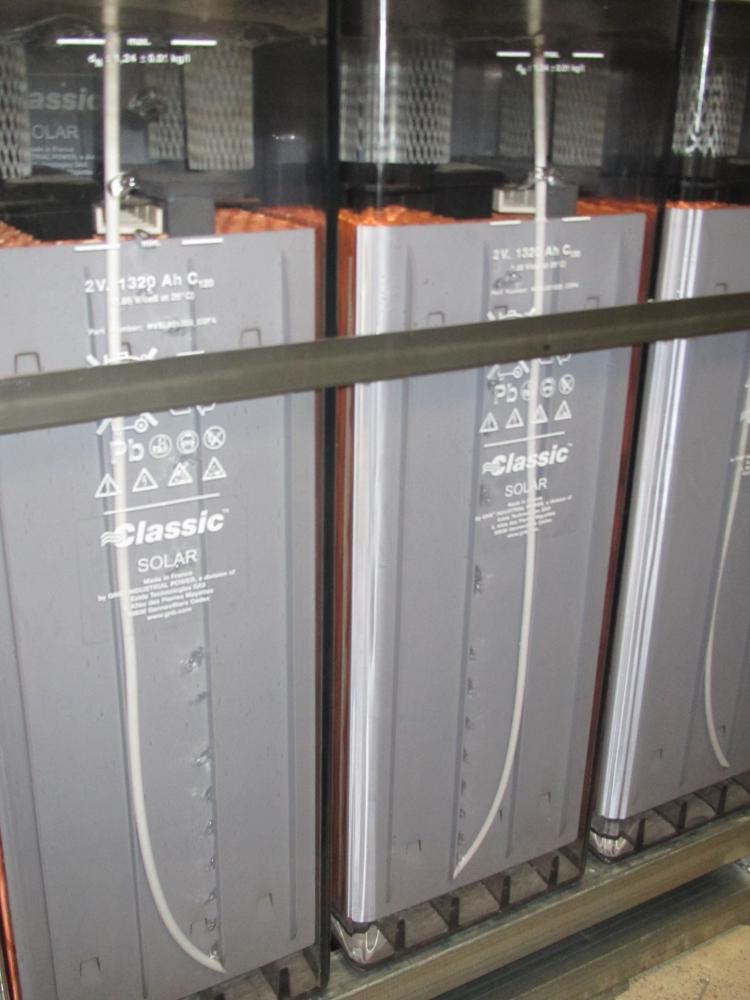

    Ya lo tengo casi, a falta de algún ajuste y del compresor/res adecuado que he de buscar por internet, en tres tiendas lo más que tenían son de 400 lts/hora y para 24 vasos pude que haga falta una de 2000 lts/hora. Tengo uno viejo que mueve 6 vasos, ajustando bien caudales por parejas seguro que mueve bastante más...., ya veré. Y está claro que hay que ingeniárselas para que funcione durante la carga.
    A ver si soy capaz de poner las fotos....

    Ahora mismo me burbujean 12 vasos con dos compresores seriados, uno de 200 Lts y el viejo que según la diferencia con el de 200 será de unos 500 o más. por lo que con menos de 1500 creo que no irá.
    Al principio puse los tubos para probar en dos vasos en la esquina como dices ya que también lo había visto en un fabricante, pero vi con claridad que la mezcla era más completa en el centro, por eso los he puesto ahí al final.
    Carlos:
    Seguramente, como dices, por el oxigeno fuese mejor recircular. Aunque si se genera oxigeno en los gaseos por las placas negativas, al ser ya menos necesario llegar a esas tensiones supongo que se contrarestará una cosa por la otra, y más si sopesamos el resto de ventajas, de todas formas habría que saber las cantidades de aporte en cada caso.... Pero para eso haría falta una bomba por vaso no?. Tampoco lo veo muy simple por tratarse de un ácido, a parte de arriesgarse a tener accidentes como el vaciado de un vaso. Por lo de perjudicar a las placas arrastrando plomo; las burbujas no tocan en absoluto a éstas, solo a la tapa esa que entiendo es de fijación y que hay en la parte delantera y trasera, y que en principio no le veo tener más relación con las placas, aunque tampoco estoy seguro 100%.

    Cita Iniciado por casocas Ver mensaje
Nombre: IMG_2987.jpg
Visitas: 208
Tamaño: 111,7 KB
Nombre: IMG_2988.jpg
Visitas: 208
Tamaño: 70,4 KB
    Se me ocurre que con el invento que estoy haciendo en el post de Arduino, creo que podría controlar el funcionamiento de esa bomba
  24. #49
    ago 2010
    alicante
    5.317
    Predeterminado Re: Experiencia extraña con densímetros.
    Bueno, en principio si, pero si al final y al cabo lo que se pretende es homogeneizar el electrolito, que mejor forma de hacerlo que mezclando el electrolito de todos los vasos.
    El problema puede venir de que unos vasos se vayan llenando y otros vaciando, si no está bien equilibrado la aspiración y el retorno, cosa bastante difícil.
    Por lo que sí, veo imprescindible una bomba para cada vaso.
    Hay unas bombitas en el que el cuerpo de la bomba es todo plástico y el arrastre entre motor y bomba es magnético. Se utilizan para pequeñas fuentes.
    Y luego están las dosificadoras de detergente y lejía que se utilizan para inyectar a las lavadoras industriales (y para otras cosas).
  25. #50
    edge540T está desconectado Forero
    dic 2013
    aquí
    27
    Gracias, la verdad es que acertar con la bomba es lo que ahorra dinero, no bajan de 50e.. y por lo que dices se me queda pequeña.
    La recirculacion esta bien pero es mas compleja y peligrosa ante un fallo, hay estudios y patentes por ahi.
    La aireacion me ha gustado desde el principio, es mas sencillo y no hay fatalidades grandes sino funciona o hay un fallo.
    Por cierto, mi idea era filtrar el aire con filtros hepa de aspirador, son baratos y se llevan hasta microorganismos. filtros hepa - Buscar con Google
    Que diametro y material de tubos para vasos usas?, y los codos y tubos de conduccion?
    Hay unas valvulas antiretorno de acuarios.. seria interesante por si acaso.
    Por ultimo comentar que el arranque automatico en carga del 2do fabricante se hace al detectar el aumento de voltaje en la carga, no se si es sencillo o no hacerlo.
    Al final de aqui sale un tutorial seguro
