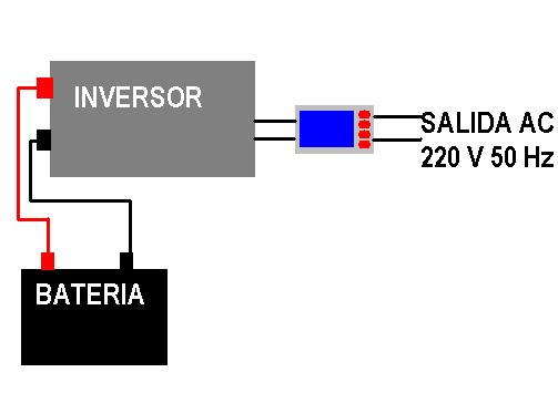

    As mirado la tension de la bateria al dia sigueinte sin ningun tipo de consumo y antes de que salga el sol?
    Dinos que tension te marca en ese momento veras que son mas que esos 12.1V
    Para quitarte las dudas y saber cuanto te queda de bateria comprate este monitor de bateria que sale muy economico y tiene de todo.
    AC Digital LED Voltage power meter monitor watt energy KWh time Volt Ammeter #11 | eBay
    Esta pantalla se conecta muy facil 2 cables a la salida AC del inversor y los 2 otros a la entrada del consumo, osea al ICPM de la casa o lo que tengas de proteccion.
    Predeterminado Re: Duda con baterías
    Cita Iniciado por css_fran Ver mensaje
    Por favor, explícanos algo más detalladamente como conectas los 4 cables de este aparatito.
    Y cómo lo usas para monitor de batería, siendo un medidor/contador de corriente alterna (230V)?

    Hola, es una casa de campo y no tengo icpm , son 4 bombillas y unos enchufes, tendría que poner 2 cables a la entrada del inversor de 12v y otros 2 a la salida del inversor a 220v? Una cosa el mismo inversor también lleva una pantallita marcando el voltaje de las baterías, eso tampoco es fiable? El inversor que esta instalado ahora es un Xantrex pro watt 1400w

    Ok, perfecto, entonces mirare de ponerle un monitor.como antes comente, no tengo icp, entonces, me gustaría que me dijerais si puedo ponerlo aún que no tenga y donde van enchufados los cables. Y donde podría comprarlo personalmente a ser posible sin tener que comprarlo por internet.
    feb 2013
    Akumal (Riviera Maya) Mexico
    884
    Pues es bien sencillo todo lo que pase por la salida AC del inversor la LCD memoriza los Wh gastados con eso puedes saber cuantos Ah as gastado de la bateria no?
    Segun el articulo maximo 20A a 220V y si se le pone cables mas gordos puede aguantar maximo 50A a 220V mas que suficiente para una casa normal.
    La conexion es bien simple aqui un dibujo de paint jeje.
    Asi es la conexion 2 cables a la salida AC del inversor y los otros 2 al consumo (Bombillas, Enchufes y etc...)
    En tienda fisica prepara billete no creo que por menos de 40 o 50€ lo encuentres, en ebay lo tienes a tan solo 8.78€ es un precio ridiculo para las funciones que tiene la pantalla LCD.
    Si quieres y te atreves abres el inversor y donde estan los 2 cables que van al enchufe del inversor cortas los 2 cables y intercalas la LCD hay, los 2 cables que salen de la placa del inversor a los 2 cables de entrada de la LCD y los de la salida de la LCD al enchufe del inversor y ya lo tienes integrado xD.
