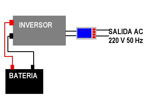

Tengo 2 conjuntos de baterías que se componen de 6 módulos de 2V cada conjunto.
Hasta ahora tengo puesto un conjunto que se compone por 6 módulos de 2V marca tudor de 350 amperios y 12V en total, tengo un regulador steca de 30 amperios, y imaginemos que me indica que las baterías están completamente cargadas de día sino recuerdo mal me marca 13,5V y el indicador me indica que están llenas, bueno pues cuando ya no hay nada de sol me cae el voltaje a 12,5V sin tener nada consumiendo, sólo un inversor victron 350w de 12V, y le ponemos un consumo de 50w durante 6 horas y se me descargan hasta 12,1V quería saber si esto es normal o están muy tocadas y a cuanto se tendrían que quedar.
Siguiente duda: hasta cuantos voltios se pueden descargar estas baterías? Las he llegado a tener a 11,7v en ocasiones que hay varios dias sin sol, pero no se cuál sería el límite.
y por ultimo, tengo otras baterías que las usaba anteriormente en una cochera pero no tienen mucho uso y en su día las cargue y las quite, son unas baterías de gel igual de 6 módulos de 2V cada uno y 450 amperios, tengo pensado instalar estas en la casa, y quería saber cuando se vaya el sol y ya no carguen en cuantos voltios se quedarán para saber si están en buenas condiciones y con un consumo de 50w cuanto tiempo pueden estar dando luz sin ninguna carga y hasta que voltaje pueden caer.
