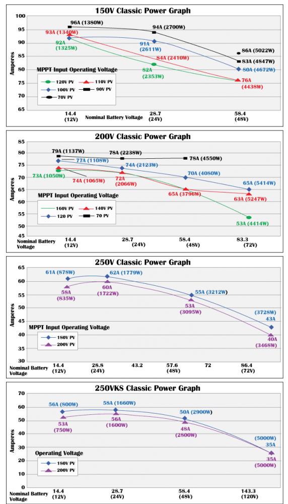

    Yo tengo a modo de prueba 4 (240w-60 células-mono) y 4 (150w-72 células-mono), conectados a un MidNite y que anteriormente estuvieron conectados a un FM80 y sin problemas, hombre no es lo ideal, pero funcionar funciona, eso si, los tengo conectados por parejas, los de 150w con 150w y los de 240W con 240W y tambien los tengo en diferentes orientaciones.
    Segun el grafico, el MidNite admite para 24V en el peor de los voltages unos 2353W

    Veras, eso si me pasaba con el FM80, el MidNite es algo mas “hevy”, todavía no se como lo hace, pero se comporta como si fuese capaz de procesar voltajes diferentes a la misma vez y es capaz de ajustar los voltajes de tal manera que exprime lo máximo de cada panel pues es capaz de sacar a mis 1560wp los 1200wh que son capaces de dar por su diferente orientación.
    Ya lo note desde el principio que era capaz de dar mas wh que el FM80, pero es ahora cuando se nota mas, pues lo paneles están inclinados a primavera-otoño.
    ¿Es esto lo ideal?, no.
    ¿Lo haría con otro regulador?, no.
    ¿Lo haría con un FM80?, si.
    ¿Lo recomendaría a un cliente?, no.
    ¿Lo recomiendo?, no.
    ¿Entonces?, pues como hay situaciones en las que los “lagartos” son escasos o oportunidades puntuales, pues eso.
    Yo comparto mis experimentos y mi criterio es que la gente debe de saber que hay cosas que se puede hacer y cosas que no, mezclar placas de 60 y 72 cuando van seriadas de dos en dos no es lo mismo que cuando van paralelas, pues al final los voltajes no son tan dispares (+-10V), lo que no se debe de hacer nunca es seriar placas de diferente cantidad de células o voltajes.
    Pero dicho lo anterior, cuando las cantidades pasan cierto numero de potencia (mas 2kwp), mejor cada tipo de placas con su regulador.
    En el caso que nos ocupa, si mañana quiere ampliar el número de placas mejor regulador nuevo y dos circuitos.
    También hay que tener en cuenta que no es lo mismo un FM80 o un MidNite que cualquier otro regulador, como no es lo mismo un Mercedes Gumball 3000 que un SEAT 600.
