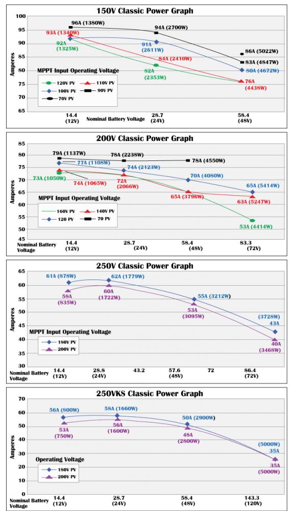

Segun el grafico, el MidNite admite para 24V en el peor de los voltages unos 2353W
Archivo adjunto 8618

Veras, eso si me pasaba con el FM80, el MidNite es algo mas “hevy”, todavía no se como lo hace, pero se comporta como si fuese capaz de procesar voltajes diferentes a la misma vez y es capaz de ajustar los voltajes de tal manera que exprime lo máximo de cada panel pues es capaz de sacar a mis 1560wp los 1200wh que son capaces de dar por su diferente orientación.
Ya lo note desde el principio que era capaz de dar mas wh que el FM80, pero es ahora cuando se nota mas, pues lo paneles están inclinados a primavera-otoño.
