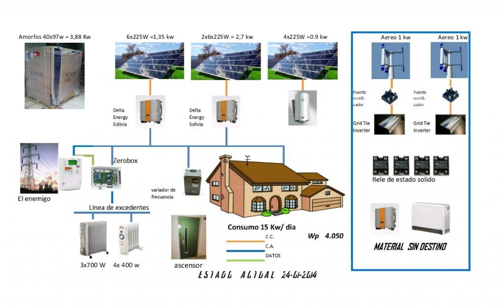

    Te falta poner el voltaje de trabajo de las baterías.

    las baterías a 48 V. Los molinillos a ver si soy capaz de echarlos a andar, de momento se resisten.

    Me alegro de que hayas escogido el camino de la independencia. Poco a poco seremos más.
    Una instalación muy completa la que quieres tener.
    Peros...
    tar
    ¿Por qué tienes unos paneles conectados directos al termo? Con 0,7kW haces poco. Sería mejor conectar esos 0,7kW al midnite y desviar al termo los y solo excedentes. Es decir, que cuando tengas las baterías cargadas, lo que sobre al termo.
    ¿Cómo vas a desviar el excedente, con 1 relé sólido controlado por el midnite?
    Tienes 4 inversores de red, un regulador, generador, aereos+placas. Si te falla una cosa, tienes otra.
    Sin embargo solo tienes un inversor, ¿si te falla, que haces? ¿vas a tener el generador en marcha hasta que logres reparar y cambiar el inversor.
    Creo que no te vendría mal otro inversor de repuesto, de menor potencia, tenerlo conectado, listo para usar con un simple conmutador. Así lo tengo yo, si me falla el inversor "gordo", con un conmutador cambio a un inversor low-cost que me da servicio para el 95% de los consumidores de casa.
    Otra opción es tener 2 inversor iguales, algo más pequeños, en paralelo.

    ¿Por qué quiero saberlo?, pues para hacerme una idea de si vas de sobrado o corto, si eres sureño o norteño, pues aunque confiesas 15kwhd en función de la zona puedes fundir mas o menos.

    los paneles en el termo, porque 7 paneles en serie a 30 v cada uno me da 210v y asi desconecto la caldera de gas-oil desde abril hasta octubre, y en invierno que hagan lo que puedan, al final quizas termine añadiendolos al midnite.
    Segun tengo entendido (esto no lo se de cierto) el midnite envia una señal de 16v cuando hay excedente y con esa señal puedo cerrar un circuito de 220v y a consumir hasta que el midnite diga lo contrario otra vez.
    el inversor de aislada cuesta una pasta, tener uno de repuesto me parece excesivo, tener uno mas pequeño de reserva me parece una buena opción.
    En todo caso deberían ser 8 paneles, ya que la tensión no va a ser de 30V, será algo menos. 28 x 8 = 224V. Y la potencia total de esas placas debe ser igual a la potencia del termo, para obtener el máximo rendimiento posible. Y necesitas añadir un relé o contactor de potencia, que sea capaz de cortar la corriente continua de las placas, o el termostato incluido en el termo se te quemará.
    Total, que te evitas problemas si conectas esas placas al midnite o a un inversor de red, y que el midnite se encargue de derivar todos los excedentes.
    Cita Iniciado por Rodas Ver mensaje
    Según tengo entendido (esto no lo se de cierto) el midnite envia una señal de 16v cuando hay excedente y con esa señal puedo cerrar un circuito de 220v y a consumir hasta que el midnite diga lo contrario otra vez.
    La cuestión está en que la potencia enviada el termo sea la misma que la potencia excedente, en cualquier momento, ya que ese excedente varía constantemente (consumos variables, nubes, etc). Es decir, que sea una potencia modulada.
    Con un relé SSR solo se puede hacer si la resistencia del termo es de una tensión similar a la de las baterías.
    O instalar un Carlotrón. Ese si que modula la potencia entregada en función del excedente.

    Lo de las placas directas al termo lo cambiaría como comentaron ya los compañeros.
    A ver, la modificación de la potencia debería funcionar también con un SSR de CA. Si entiendo bien un SSR de CA puede hacer una maniobra en cualquier paso por cero de la onda, osea 100 maniobras por segundo. Esto da lugar a modificar la potencia con pulsos y por los condensadores y la inercia de la batería la tensión CC apenas varía con los pulsos (en principio parecido a lo que hace el Carlotron con la diferencia que las porciones de energía tienen que ser de al menos media onda y no trozos más pequeños.
    Eso sí, un SSR de CC da la ventaja de aumentar/bajar la potencia de la resistencia ya con subidas/bajadas de tensión de la batería.
    Esto es lo que tengo entendido yo aunque no probado todavía...
    Creo que esto ya lo hablamos en alguna ocasión.
    Hay SSR que pueden actuar en el paso por cero de la onda, tanto al comienzo de derivar como al final, independientemente de cuándo se realiza el disparo, por lo que siempre son semiondas (u ondas) completas. Eso está muy bien, pero el problema puede estar en el inversor, ¿cómo afecta esos "cortes" de onda a la electrónica del inversor?, estamos hablando de potencia importantes, a lo mejor de un 30% o un 50% de la potencia nominal del inversor, y durante horas seguidas. Esa es la cuestión y no otra.
    Yo estuve haciendo pruebas con un SSR con el corte en el paso por cero, regulado con el AUX del FM. Los zumbidos que daba el inversor no eran pequeños. A mi me daba yuyu, pues creo que con el tiempo es perjudicial para la electrónica.
    También dices que los condensadores y la batería "amortiguan", de tal forma que los trenes de onda pueden ser largos. Bueno, mi experiencia con el FM es que no eran trenes de onda largos. Los zumbidos del inversor eran continuos, con cadencias de 1, 2, 3 seg, etc. Y esa es la cuestión con respecto al inversor, mucho más importante que el que el SSR corte en el paso por cero.
    Otra cosa es que el midnite sea más "flexible", teniendo un margen de tensiones más amplio y manteniendo las etapas de carga, haciendo que los trenes de onda duren mucho segundos, incluso minutos. Eso ya no lo se.
    Y también depende muy mucho de la capacidad de la batería. Cuanto más grande sea, más largos son los periodos. A lo mejor con unas baterías de 1200Ah como la de RODAS, los trenes de ondas duran minutos.
    ¿Qué pensarías si en casa tuvieses un consumidor de una potencia intermitente de 2000W, con una cadencia de 2 segundos, durante 4 horas al día, y todos los días? ¿te apetecería tener tu inversor, que te ha costado 3000€, trabajando de esa forma?
    Ese es el tema, HLEBTOMANE. Si tienes la oportunidad, haz la prueba y veras como zumba.
    Con un SSR de CC, el funcionamiento es exactamente igual, pero al "chupar" directamente de la batería, sin electrónica de por medio, no hay "sufrimiento" para el inversor.
    El Carlotrón es diferente, porque TODAS la semiondas u ondas tienen el mismo trato, aunque sea deformando un poco la onda. Y las variaciones de potencia entregada son de "largo recorrido", duran muchos segundos y con cambios graduales, que poco pueden afectar al inversor.
    Es mi opinión, que puede estar equivocada, pues estas cosas son complejas y requieren muchos conocimientos y experiencias.

    Uff, yo pensaba que lo tenia mas o menos claro, Cual seria entoces la mejor opcion (considerando lo que tengo) para desconectarme de la red.

    Sí que cuenta con la función de desviar excedentes el SI6.0H mediante los relés, pero no tengo claro el funcionamiento de ello. Habrá que probar qué hace el relé cuando se le ha asignado esta función.
    En todo caso mejor veo asignar la función al Midnite.
    Lo ideal para los excedentes sería una conexión escalonada de los distintos consumos de excedentes, para variar lo menos posible la parte que regula. Para ello habrá que ponerle algo de inteligencia (por ejemplo, PLC o Arduino). Por ejemplo, dispones de:
    - una resistencia en termo de 1500 W
    - una resistencia en termo de 500 W
    - 3 radiadores de 700 W
    - 4 radiadores de 400 W
    Ahora bien, si te sobran 400 W, podría (según lo que tiene preferencia, según temporada, temperatura del termo etc.)
    - modular la resistencia del termo de 500 W
    - poner un radiador "fijo" de 400 W
    Si te sobran 900 W:
    - poner "fijos" resistencia de 500 W + 1 radiador
    - modular radiador de 700 W + resistencia de 500 W
    - modular resistencia de 1500 W
    Habría que definir preferencias para la secuencia de conexión y meterse en el mundo del Arduino o PLC, pero sería la solución más "redonda", no ¿creéis?
