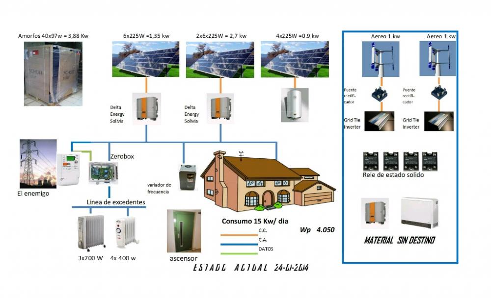

Te falta poner el voltaje de trabajo de las baterías.
¿Dónde vives?, na , lo digo por los 8.5kwp de placas y los dos molinillos de 1kw.

las baterías a 48 V. Los molinillos a ver si soy capaz de echarlos a andar, de momento se resisten.

tar
¿Por qué tienes unos paneles conectados directos al termo? Con 0,7kW haces poco. Sería mejor conectar esos 0,7kW al midnite y desviar al termo los y solo excedentes. Es decir, que cuando tengas las baterías cargadas, lo que sobre al termo.
¿Cómo vas a desviar el excedente, con 1 relé sólido controlado por el midnite?
Tienes 4 inversores de red, un regulador, generador, aereos+placas. Si te falla una cosa, tienes otra.
Sin embargo solo tienes un inversor, ¿si te falla, que haces? ¿vas a tener el generador en marcha hasta que logres reparar y cambiar el inversor.
Creo que no te vendría mal otro inversor de repuesto, de menor potencia, tenerlo conectado, listo para usar con un simple conmutador. Así lo tengo yo, si me falla el inversor "gordo", con un conmutador cambio a un inversor low-cost que me da servicio para el 95% de los consumidores de casa.
Otra opción es tener 2 inversor iguales, algo más pequeños, en paralelo.

los paneles en el termo, porque 7 paneles en serie a 30 v cada uno me da 210v y asi desconecto la caldera de gas-oil desde abril hasta octubre, y en invierno que hagan lo que puedan, al final quizas termine añadiendolos al midnite.
Segun tengo entendido (esto no lo se de cierto) el midnite envia una señal de 16v cuando hay excedente y con esa señal puedo cerrar un circuito de 220v y a consumir hasta que el midnite diga lo contrario otra vez.
el inversor de aislada cuesta una pasta, tener uno de repuesto me parece excesivo, tener uno mas pequeño de reserva me parece una buena opción.
y la zona, Pongamos hablo de Madrid.
En todo caso deberían ser 8 paneles, ya que la tensión no va a ser de 30V, será algo menos. 28 x 8 = 224V. Y la potencia total de esas placas debe ser igual a la potencia del termo, para obtener el máximo rendimiento posible. Y necesitas añadir un relé o contactor de potencia, que sea capaz de cortar la corriente continua de las placas, o el termostato incluido en el termo se te quemará.
Total, que te evitas problemas si conectas esas placas al midnite o a un inversor de red, y que el midnite se encargue de derivar todos los excedentes.
La cuestión está en que la potencia enviada el termo sea la misma que la potencia excedente, en cualquier momento, ya que ese excedente varía constantemente (consumos variables, nubes, etc). Es decir, que sea una potencia modulada.
Con un relé SSR solo se puede hacer si la resistencia del termo es de una tensión similar a la de las baterías.
O instalar un Carlotrón. Ese si que modula la potencia entregada en función del excedente.
sólo una puntualización, si atacais el termo en continua si se utiliza un relé SSR para AC y es del tipo con TRIAC interno, este no se descebará, Y otro punto, si el termo abre el contacto del termostato ( depende de como regula la temperatura), en continua es posible que forme arco y se destruya al cabo de poco tiempo. También quedaría pendiente el tema de las protecciones contra fugas en CC.
Lo de las placas directas al termo lo cambiaría como comentaron ya los compañeros.
A ver, la modificación de la potencia debería funcionar también con un SSR de CA. Si entiendo bien un SSR de CA puede hacer una maniobra en cualquier paso por cero de la onda, osea 100 maniobras por segundo. Esto da lugar a modificar la potencia con pulsos y por los condensadores y la inercia de la batería la tensión CC apenas varía con los pulsos (en principio parecido a lo que hace el Carlotron con la diferencia que las porciones de energía tienen que ser de al menos media onda y no trozos más pequeños.
Eso sí, un SSR de CC da la ventaja de aumentar/bajar la potencia de la resistencia ya con subidas/bajadas de tensión de la batería.
Esto es lo que tengo entendido yo aunque no probado todavía...

¿Qué pensarías si en casa tuvieses un consumidor de una potencia intermitente de 2000W, con una cadencia de 2 segundos, durante 4 horas al día, y todos los días? ¿te apetecería tener tu inversor, que te ha costado 3000€, trabajando de esa forma?
Ese es el tema, HLEBTOMANE. Si tienes la oportunidad, haz la prueba y veras como zumba.
Con un SSR de CC, el funcionamiento es exactamente igual, pero al "chupar" directamente de la batería, sin electrónica de por medio, no hay "sufrimiento" para el inversor.
El Carlotrón es diferente, porque TODAS la semiondas u ondas tienen el mismo trato, aunque sea deformando un poco la onda. Y las variaciones de potencia entregada son de "largo recorrido", duran muchos segundos y con cambios graduales, que poco pueden afectar al inversor.

Lo ideal para los excedentes sería una conexión escalonada de los distintos consumos de excedentes, para variar lo menos posible la parte que regula. Para ello habrá que ponerle algo de inteligencia (por ejemplo, PLC o Arduino). Por ejemplo, dispones de:
- una resistencia en termo de 1500 W
- una resistencia en termo de 500 W
- 3 radiadores de 700 W
- 4 radiadores de 400 W
Ahora bien, si te sobran 400 W, podría (según lo que tiene preferencia, según temporada, temperatura del termo etc.)
- modular la resistencia del termo de 500 W
- poner un radiador "fijo" de 400 W
Si te sobran 900 W:
- poner "fijos" resistencia de 500 W + 1 radiador
- modular radiador de 700 W + resistencia de 500 W
- modular resistencia de 1500 W
Habría que definir preferencias para la secuencia de conexión y meterse en el mundo del Arduino o PLC, pero sería la solución más "redonda", no ¿creéis?
