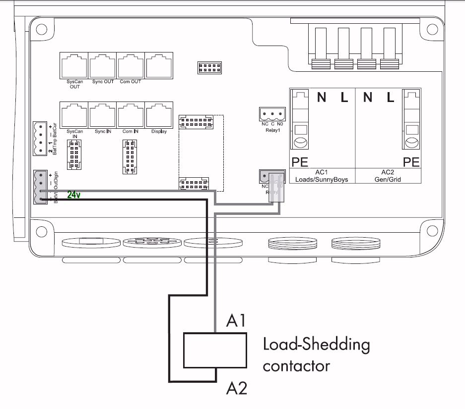

    Vamos a ver, ¿tu has leído bien el manual.?, no se si matarte o dejarte vivir, te dejare vivir porque tienes familia que si no……
    Lo que dice el librito
    “pagina 59.
    Contactor de potencia para deslastre de carga (Load-Shedding)
    El Sunny Island puede desconectar consumidores automáticamente para proteger la batería de una descarga total. Para ello, deberá instalarse un contactor de potencia (de CA o de CC) entre el Sunny Island y los consumidores
    Tema 19 Accesorios (opcional)
    SMA Solar Technology ofrece además los siguientes accesorios:
    • Soporte para dos baterías
    • Contactor de potencia para deslastre de carga (Load-Shedding "desconexión de carga")”.
    Y ahora pedazo maricon échale un poco de imaginación.
    Vamos a ver, sistema de 24V, carga ideal a unos 25,5V, pues taro la desconexión de los consumibles (termos) a 25,5 y listo papeles, y si no quieres que sea una desconexión rápida por aquello de conecta-desconecta seguido, pues hay reles con tiempo de desconexión.
    Recuerda....... el SMA te permite normalmente abierto o cerrado y en el mercado hay reles de normalmente abierto y cerrado, tu decides lo que mas te interesa.
    Haz pruebas, joer, no tengas miedo, si total la broma te va ha salir como mucho por 30 euros.

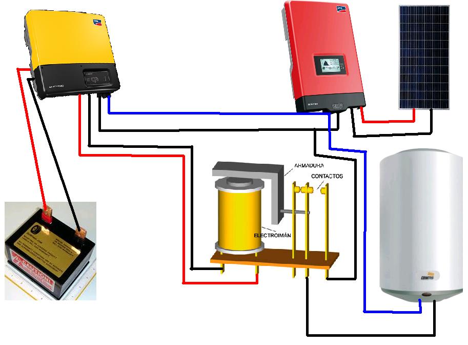

    jul 2010
    Vega Baja del Segura
    2.682
    Predeterminado Re: cómo controlar el consumo del termo en aislada sma -bus ac-.
    te dejo un esquema para que te hagas una idea.
    “pagina 59.
    pero el problema no va a ser el mismo? que es lo que dice Carlos, que va a entrar en un bucle on-off.
    O estoy yo equivocado. A ver, supongamos, conecto un relé de potencia de 24v alimentado por la toma auxiliar de la batería (ver esquema).cómo controlar el consumo del termo en aislada sma -bus ac-.-rele-s.isl.jpg
    si el soc baja por ej. del 88%, se desactivan los termos, ok, vuelve a subir al 88% y se vuelven a activar. En los casos en que la potencia entregada por placas no sea suficiente para mantener el consumo del termo, siempre va a estar en bucle.
    Y cómo taras el relé a 25 o 2x voltios?

    sí hay un contacto libre dependiente de la tensión de las baterías, mira el esquema que he puesto.
    Por cierto Jiro, no te he contestado a lo del power control module... ponte que funcione y habilito los termos cuando el sb está entregando 3000W... pero, cómo sabe si en casa hay un consumo de 3500? no lo sabe. Sin embargo, la tensión de las baterías sí es sensible a eso... a ver Carlos explícame el Carlotron...
    O estoy yo equivocado. A ver, supongamos, conecto un relé de potencia de 24v alimentado por la toma auxiliar de la batería (ver esquema).Pulsa en la imagen para verla en tamaño completo
Nombre: rele-s.isl.jpg
Visitas: 973
Tamaño: 81,3 KB
    Veras...... reles con temporizador en el mercado hay la tira, algunos programables hasta dar asco.
    Píllate uno que se conecte por “pulso” y se desconecte cuando hayan pasado 10 o 20 minutos después de perder el “pulso” por ejemplo.
    Veras como por culpa tuya Photon me manda a la hoguera por publicidad encubierta, recuerda los hay en todas las casas y marcas.
    En cuanto a voltaje o a soc, da lo mismo, lo que interesa es que la batería se quede lo mas cargada posible y si a esto le añades un temporizador programable de esos de 24 horas que te permite el paso de corriente los días de la semana que quieres y desde la hora hasta la hora que quieres pues miel sobre hojuelas, estos chimes cuestan entre 8 y 10 euros dependiendo de la marca, yo tengo uno colocado en el inhibidor de frecuencias para que mi hija se quede sin móvil de noche y va de muerte, se conecta a las 23:00 y se desconecta a las 04:00.
