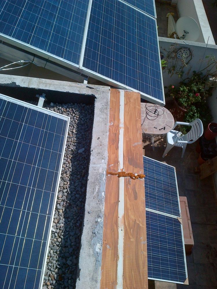

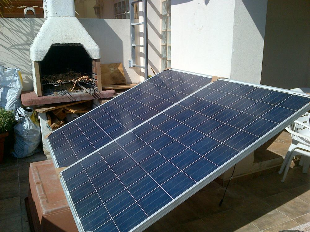

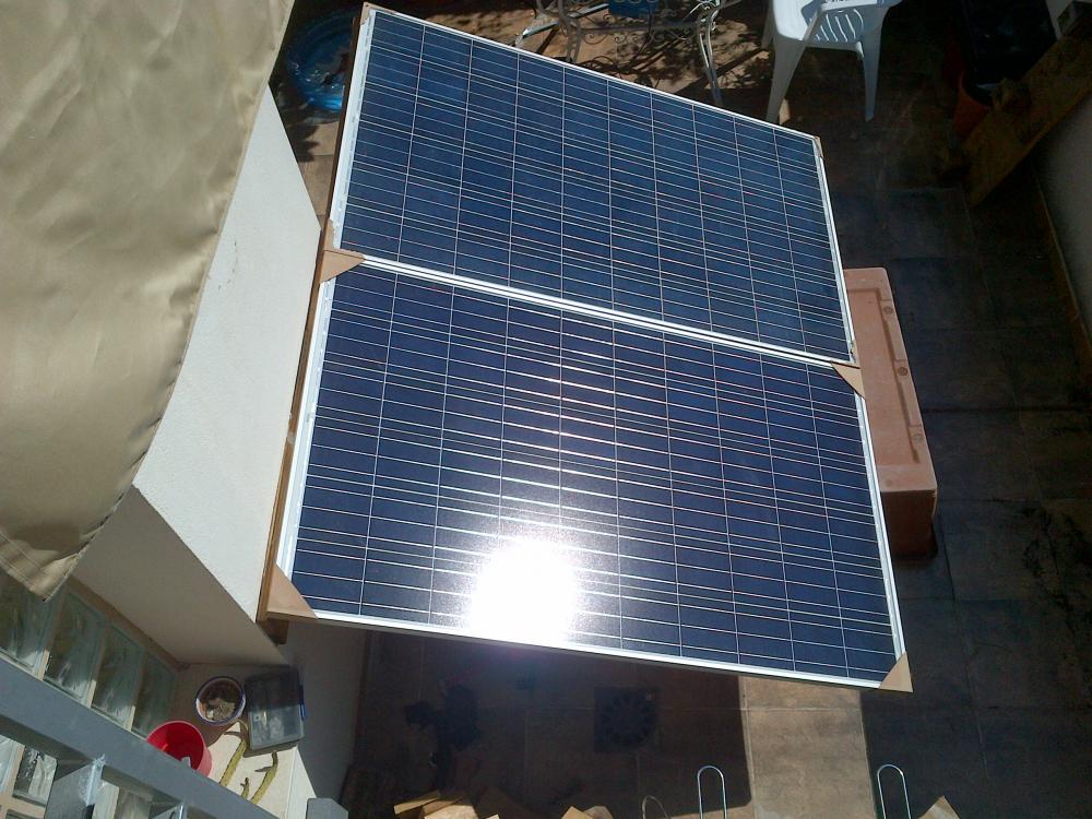

    Muy buenas a to2.
    Voy a ampliar a 6kwp, con los dos módulos que veis, como en invierno no gastamos casi la terraza de arriba, pues al menos que sirva para algo.
    De momento los tengo colocados de manera improvisada, como veis, sujetos a la pared, y apoyando sobre un macetero, inclinados 20º.
    Espero pasarme unas cuantas horas derateando a 5kw en pleno mes de diciembre.
    Por cierto, creéis que se notará algo en la serie que los voy a poner? En teoría los 11 que hay deben de haber perdido rendimiento respecto de los nuevos, por llevar ya un año funcionando.

    Me estáis dejando atrás. Jajaja. Imagino que con un año no debe notarse mucho
