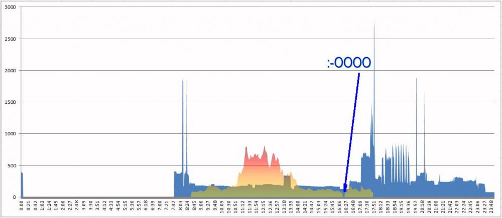

    Bueno, ayer fue el peor día de producción desde que puse en marcha instalación, a penas 2kwh con 6kwp.
    Las baterías están al 45% (y bajarán el soc algo mas ahora cuando empiecen las tostadas del desayuno) y agua caliente para pasar el día de hoy. Si sale otro día como ayer de negro, me quedo tirao. Os comento que esta noche he dejado el inversor en standby (acojonao por si me quedo tirao mañana), sólo se descargaban 0,2 A de las baterías. Menudo derroche con los vampiros de los standbys.
    añado la gráfica de ayer, el peor día del año con poco más de 2 kwh de producción (observad como por la noche no hay nada de consumo a diferencia de los 120-140 w constantes que suele haber. Y hoy sigue nublado.
    Por cierto, La nevera por las mañanas sigue fría de cojones y el pan del congelador duro como una roca. En su momento ya hice pruebas y mantenía super bien el frío. Lo que me he quedao flipao es que cada noche se descarga más de 1kwh por la face!!! Y digo yo, no se puede programar que el inversor arranque con cada demanda de consumo? Creo que en el s.isl se puede sólo programar el tiempo de parada y encendido, pero no lo que yo quiero... sería una buena opción.Datos de generación estos días de lluvia-19-dic.jpg
