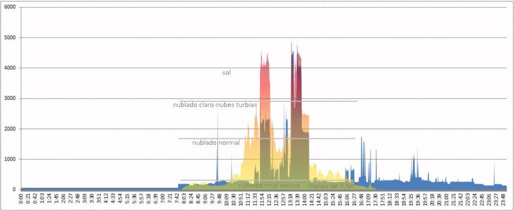

    Ayer el peor día hasta ahora de generación 0.58 P.I. y hoy tiene pinta de ser un día parecido. Veo que con el sistema de mucha placa y poca bateria hoy ya me quedaría sin bateria y si mañana no sale un día muy soleado, que pinta que no, ya estaría colgadisimo en aislada. A ver que sucede en los próximos días, que son datos muy útiles para tener en cuena al dimensionar
    ¿Cuántos kWh necesitas generar un día malo, prescindiendo de los consumos que se puedan dejar para los días soleados?
    Eso es lo primero que hay que saber. A partir de ahí se hacen las cuentas.
    De todas formas, un 0,58 P.I. ya es malo de co...es. Con ese P.I. necesitas un generador sí o sí. O unas baterías tamaño gigante para pasar varios días malos. Mira a ver lo que te cuesta unas baterías y mira a ver lo que te cuesta un generador.
    Porque...:
    -Suponiendo que necesitaras 10kWh/día en los días malos, te haría falta unos 12kwh/día de producción.
    12kWh / 0,58 P.I. = 20,5kWp.
    Si ya tienes 4kWp, te hace falta 16,5kWp x 0,7€/w= 11550€
    Unas baterías que puedan acumular 12kWh x 3 días = 36kWh - 7kWh(producción de esos 3 días con lo que ahora tienes) = 29kWh /48 = 600Ah / 0,7 (DOD del 70%) = 857 Ah, que equivale a unos 5500-6000€

    Pues si, todavía los días pueden ser peores. Hoy una producción de 0,27 P.I
  14. #114
    ago 2010
    alicante
    5.317
    Predeterminado Re: Datos de generación estos días de lluvia
    Vaya tela. Así se le quitan a uno las ganas de llenar el tejado de placas.
    El problema no es que haya 1 día con 0,27 P.I.. El problema es que sea un día tras otro.
    Estos son mis P.I.´s de esta semana:
    Lunes 1,83
    Martes 2,5
    Miércoles 1,53
    Jueves 1,58
    Viernes 2,21
    Sábado 1,93
    Domingo 1,97
    Se puede considerar una semana "regular" por esta zona. Nubes todos los días, pero también ha habido algunas horas de sol casi todo los días.
    Lunes 1,83
    Martes 2,5
    Miércoles 1,53
    Jueves 1,58
    Viernes 2,21
    Sábado 1,93
    Domingo 1,97
    Al lado pongo los míos
    Lunes 1,83 4,60
    Martes 2,5. 2,39
    Miércoles 1,53 3,24
    Jueves 1,58 4,16
    Viernes 2,21 2,46
    Sábado 1,93 0,58
    Domingo 1,97 0,27
    No tienes días muy buenos, pero tampoco los tienes malísimos

    No son los días, es la orientación e inclinación de las placas. En esta comparación queda evidente algunas de las ventajas del sistema "poca batería y mucha placa".
    - Mejor estética.
    - Mayor regularidad en la producción.
    - Algo más de producción en los días malos.
    De todas formas, mis datos no son reales al 100%, ya que la producción podría haber sido mayor. El martes y viernes se "desperdiciaron" algunos kwh.

    Hablando de valores en P.I., en mi caso, con tu sistema estaría ya colgadisimo. Tendría que tener muca placa, no, una bestiada. Tendría que tener 30000w de placas por lo menos
  19. #119
    ago 2010
    alicante
    5.317
    Claro. Tendrás que calcular(cosa no fácill, por otra parte) hasta que potencia solar te conviene y hasta que capacidad de baterías te resulta "rentable", en función de los días malos y de los días malísimos que tengas por tu tierra.
    Más o menos se podría decir que, el tamaño de baterías, proporcional a los días malísmos seguidos.
    Y el tamaño del campo solar, proporcional a los días malos. ¿Y que se considera días malos y días malísimos?
    De todas formas, ya lo sabes, las baterías no son baratas y duran menos de lo que nos gustaría. Hay que verlo a muy largo plazo, pues las placas duran 25-30 años.
    Y además. Los que viven en aislada porque no tienen más remedio (no tienen red), no se les ocurre tener baterías para 6 días de autonomía. En todo caso meten un generador, que tiene un coste bastante menor.
    Lo mismo podrías hacer tu, (y yo). Un generador para los días malísimos. Y para el resto, el tejado lleno de placas.

    Avatar de skolly
    jul 2005
    1.584
    La clave es cuántos días muy malos seguidos. Si son más de dos, ser aislado 100% es inviable. A no ser que salgamos a pasear todo el día fuera de casa al centro comercial, nos apuntemos al gimnasio para ducharnos, llevemos la ropa a la lavandería, y gastemos la linterna del móvil.
    La aislada aún no es la solución en el centro y norte peninsular, generador o ir de ilegal cogiendo de la red (de momento) son las dos soluciones.
    En otras regiones sí, porque por estadística, pocos años hay más de dos días malos seguidos, siempre pasa un pequeño tiempo en que el nublado intenso se despeja, y las baterías se recuperan algo.
    os pongo un ejemplo del sábado.
    MUY NEGRO lloviendo (si hubiera estado así todo el día hubiera tenido menos de 0,5PI) hasta casi las 11. Ahí se ve como hay algo de consumo (azul que las baterías tienen que ir cubriendo). En estas situaciones lo mismo da tener 6, que 8 o que 12 kwp.
    NUBLADO (a partir de las 11 se fue yendo tanta oscuridad, dejó de llover y poco a poco las nubes iban siendo menos espesas), ahí es cuando importa tener mucho panel hasta cierto límite, porque enseguida la potencia que dan crece exponencialmente. y las baterías se recuperan parcialmente (si no se mete consumos fuertes).
    Las demás situaciones, nublados flojos y sol, son para cargar termos.... en ese día se encendió a las 11:54, en ese tiempo a parte siguen cogiendo carga las baterías... y se apagó por volverse a nublar (no oscuro), y así se vuelve a repetir a mediodía. Por la tarde volvió a nublarse a las 14h, pero al menos se habían recuperado suficientes kwh en acs y en Ah...
    En fin, después de esta historia, mucho panel (pero no más del que haga falta para aprovechar esos ratos en que el cielo se aclara).... podemos meter 20 kwp que si el cielo está oscuro de cojones, no hay nada que rascar. y batería como mucho para dos días seguidos muy negros con consumos de base y algún caprichito al horno. Pero poco más.
