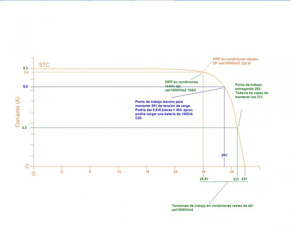

    Con esas baterias, al final de la absorción, batería cargada (intensidad de cola), pongamos a 29V, te pueden chupar unos 20A como mucho.
    En la gráfica se puede ver que, con una temperatura de 60ºC de las placas, es sistema todavía es capaz de mantener la tensión de 29V que necesitan las baterias para su carga completa.
    Incluso, teóricamente, podría ser capaz de cargar una bateria de unos 1400 Ah, pues todavía mantendría los 29V.
    Todo ello no habiendo consumo, que toda la potencia se utilizase para la carga.

    En la gráfica se puede ver ...Pulsa en la imagen para verla en tamaño completo
Nombre: PWM 24V.jpg
Visitas: 510
Tamaño: 42,5 KB
    La gráfica está bien pensada y la interpreto igual que tu. Si el módulo realmente da Uoc=33V a la temperatura de placa = 60C y se comporta según la gráfica, cargará bien.
    Mis placas TDK no dan esos 33V en Uoc. A pleno sol y bien calentitas (supongo que unos 80C?) mido Uoc=30-31V escasos. En el punto de trabajo (sin consumo) dan 27V o 28V. Esto no basta para llegar a los niveles de absorción que exige el regulador PWM que tengo.

    Los datos que he puesto, es todo teoría. Si en vez de 60ºC son 70ºC pues será menos tensión. No puedo saber la temperatura de las células, o la caída de tensión de los cables.
    Lo he puesto para argumentar y que se entienda, que el problema no solo depende de el nº de células de la placa, también de la potencia instalada y del tamaño de las baterias.
