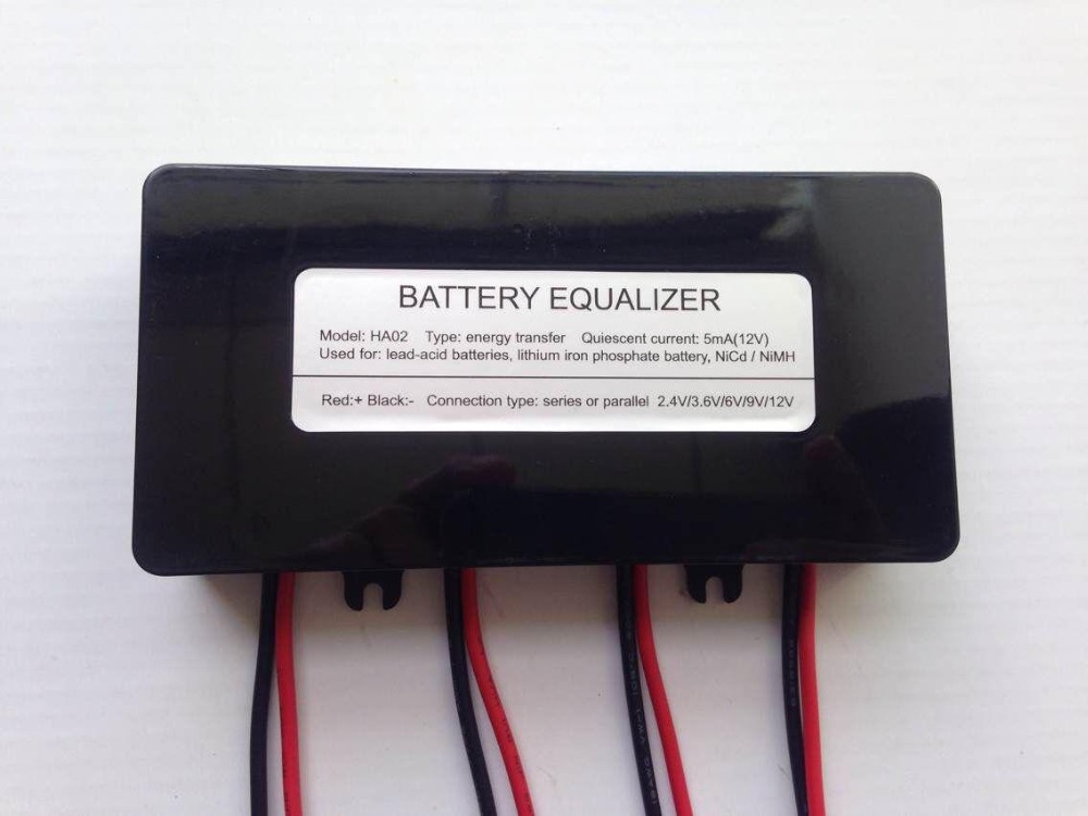

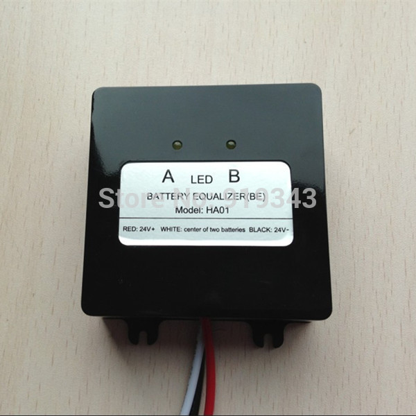

    Hola
    Andaba buscando alguna solución sencilla para instalaciones pequeñas con híbridos con baterías monoblock 12v seriadas (24v o 48v) para conseguir el efecto de la ecualización (igualar tensiones por arriba entre todas las baterías) ya que el inversor no lo hace, y además tiene problemas si se sube mucho el voltaje con un regulador externo, desconectándose.
    Y he encontrado estos cacharritos:
    Balanceador de baterías vs Ecualización-good-quality-equal-battery-12v-series-battery-equalizer-use-12v-battery-series.jpg
    good quality equal battery 12v in series,battery equalizer use for 12v battery in series-in Storage Batteries from Electrical Equipment & Supplies on Aliexpress.com | Alibaba Group
    Balanceador de baterías vs Ecualización-battery-equalizer-battery-balancer-4-pieces-battery-connected-series-48v-battery-syst.jpg
    battery equalizer battery balancer for 4 pieces battery connected in series for 48V battery system, solar system -in Storage Batteries from Electrical Equipment & Supplies on Aliexpress.com | Alibaba Group
    Su función es monitorizar el voltaje de cada batería, y cuando haya un desequilibirio de más de 0,02v traspasa carga de una a la otra hasta que se igualen.
    ¿Creéis que podría paliar la falta de ecualizaciones a alto voltaje? Ya se que la parte de hacer hervir la batería y tal para "moverla" por dentro no puede hacerlo, pero el que vaya todo equilibrado de voltaje siempre será mejor que el que se desequilibren, no?

    Esos balanceadores funcionan derivando muy poca corriente, a lo sumo 1 amperio y no creo que su funcionamiento pueda asimilarse a la ecualizacion, no lo veo sustitutivo.

    Será poca corriente, pero durante mucho tiempo. 1A durante 100 horas son 100Ah! Para equilibrar dos baterías se necesita poca intensidad de corriente. Me parece que sí podrían funcionar estos bichos.

    Si quieres probar los igualadores de carga no hace falta comprarlo en la conchinchina, tienes el battery balancer de victron aunque solo sirve para sistemas a 24v y 12v creo. Echale un ojo, es relativamente nuevo.
    14.172
    Predeterminado Re: Balanceador de baterías vs Ecualización
    Cita Iniciado por rebacas Ver mensaje
    ... tienes el battery balancer de victron aunque solo sirve para sistemas a 24v y 12v creo.
    Veo que todos estos balanceadores son para 12V. Si tienes un sistema de 48V, necesitas 3 de ellos. Eso tambien funciona con el Victron Battery Balancer.
    Pero veo un problema: Estos cacharros balancean la tensión entre baterías (o bancos de vasos) de 12V.
    Cada banco de 12V son 6 vasos de 2V. Estos 6 vasos no se balancean. O me equivoco?
    Lo bueno sería que el battery balancer esté conectado a todos los vasos, para poder balancear todos. O sea, que no sea de 12V, si no de 2V, con cables de conexión para todos los vasos.

    Si, parece que todos están pensados para las monoblock de 12v. El victron parece que hace lo mismo que el chino, pero más profesional
    Interesante leyendo la documentación del victron que solo actúa en la fase de carga (cuando el voltaje sube de 27v aprox) y se desconecta cuando se deja de cargar. El chino no explica nada de eso (supongo que funciona igual, aunque la documentación, nula por otra parte, no lo dice).
    Bueno, le iremos echando un vistazo, no hay mucho que perder.

    Cierto, pero esto no ayuda para nada. Cada batería monoblock de 12V esta compuesta de 6 celdas o vasos de 2V en una misma carcasa. Estas 6 celdas no se balancearán con un aparato de estos, pero sí con una ecualización. Allí es donde veo el problema.
    Dicho de otra forma: La densidad de las 6 celdas de una batería monoblock puede ser (muy) diferente entre sí, a pesar de estar conectada la monoblock a un "battery balancer" de estos.

    Ayuda a eliminar/evitar desequilibrios entre las monobloques, pero es cierto que dentro de la misma monobloque se pueden formar desequilibrios entre las celdas. Aparte no sirve para desempeñar las otras tareas que se llevan a cabo con una ecualización por elevada tensión, como, por ejemplo, la limpieza de las placas sulfatadas y la eliminación de estratificaciones.
    Pero puede ser un buen suplemento sobre todo para monobloques de gel o AGM en serie (ya que estas son se dejan equilibrar bien con el método clásico porque no aguantan tensiones elevadas).
