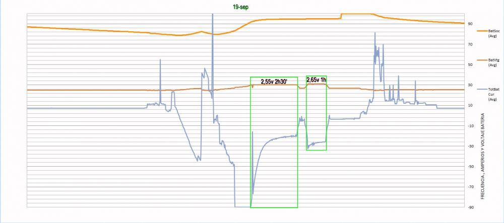

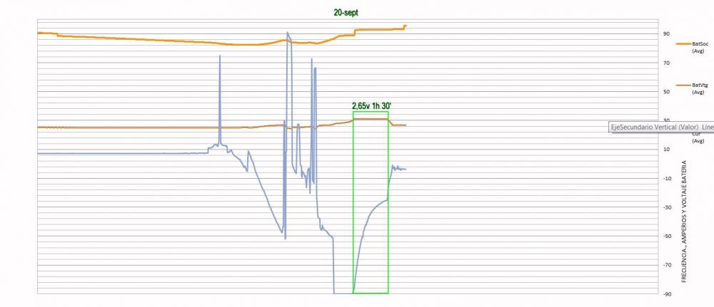

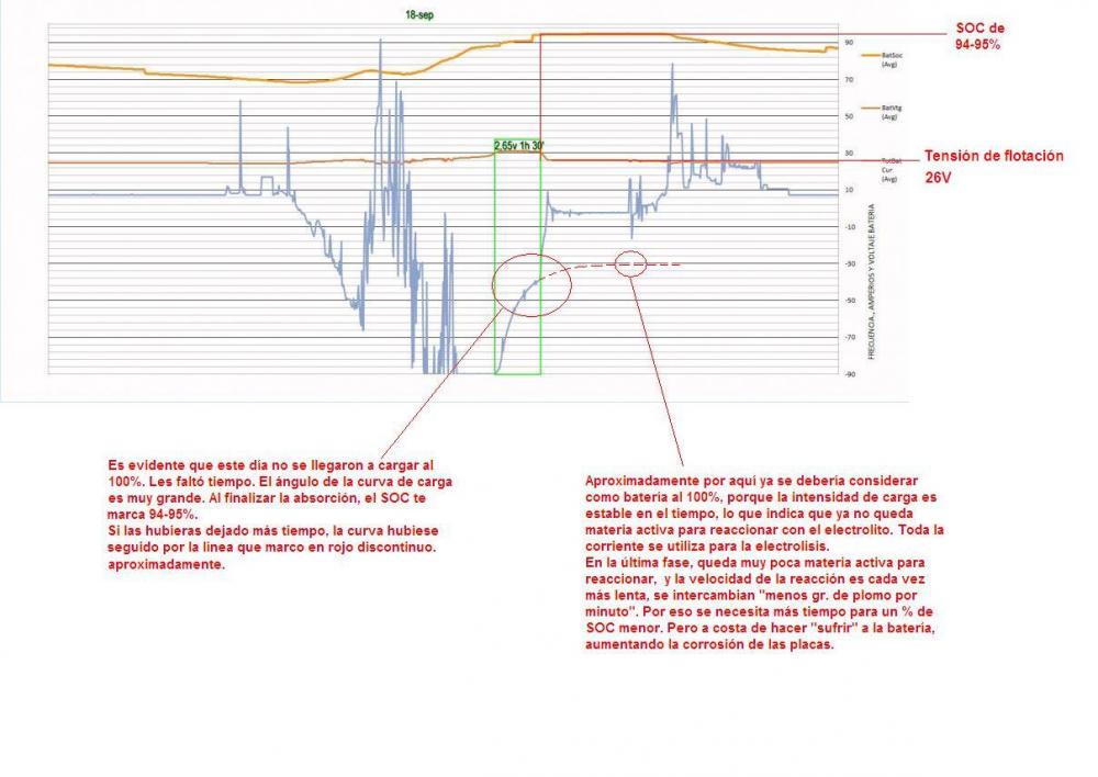

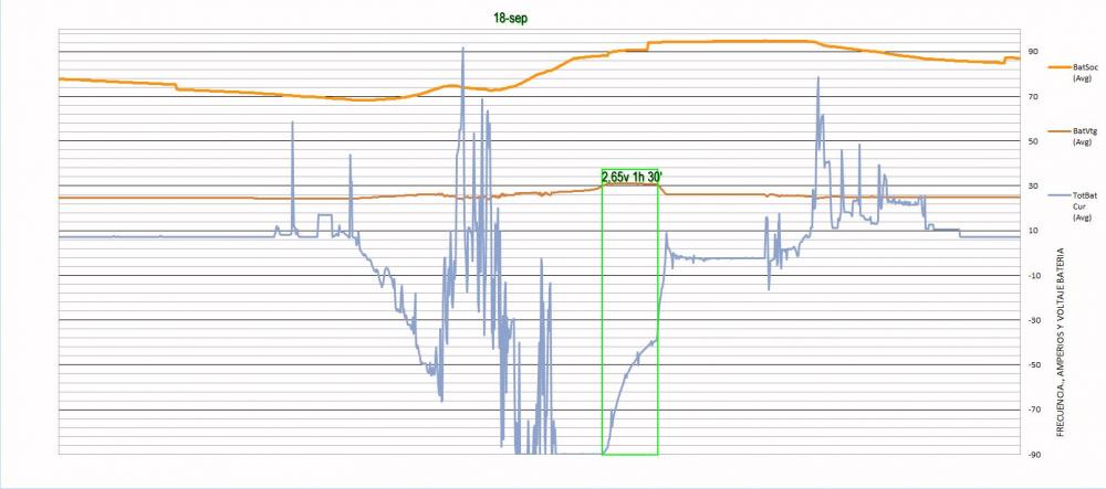

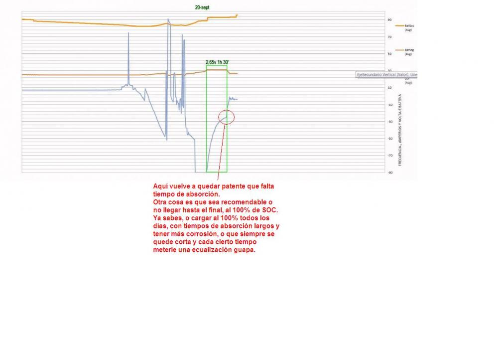

    Bueno pongo aquí las gráficas de las corrientes de ecualizaciones de estos tres días (incluída la de hoy).
    No ha llegado a estar tantas horas, pero puedes hacerte una idea.
    1er día: 1h30' a 2,65v densidad se queda a 1,24
    2º día: 2h a 2,55v + 1h30' a 2,65v: densidad se queda a 1,26.
    3er día: 1h30' a 2,65v: densidad se queda a 1,265 (a penas sube respecto al día anterior).
    Temperatura de las baterías después de la absorción cuando he medido con el densímetro (32 ºC), nivel de electrolito por el máximo (en algunos vasos lo sobrepasa un poquito, pero cuanto a penas).
    regenerar baterias estacionarias acido-plomo-s.isl-18-sep.jpgregenerar baterias estacionarias acido-plomo-s.isl-19-sep.jpgregenerar baterias estacionarias acido-plomo-s.isl-20-sep.jpg

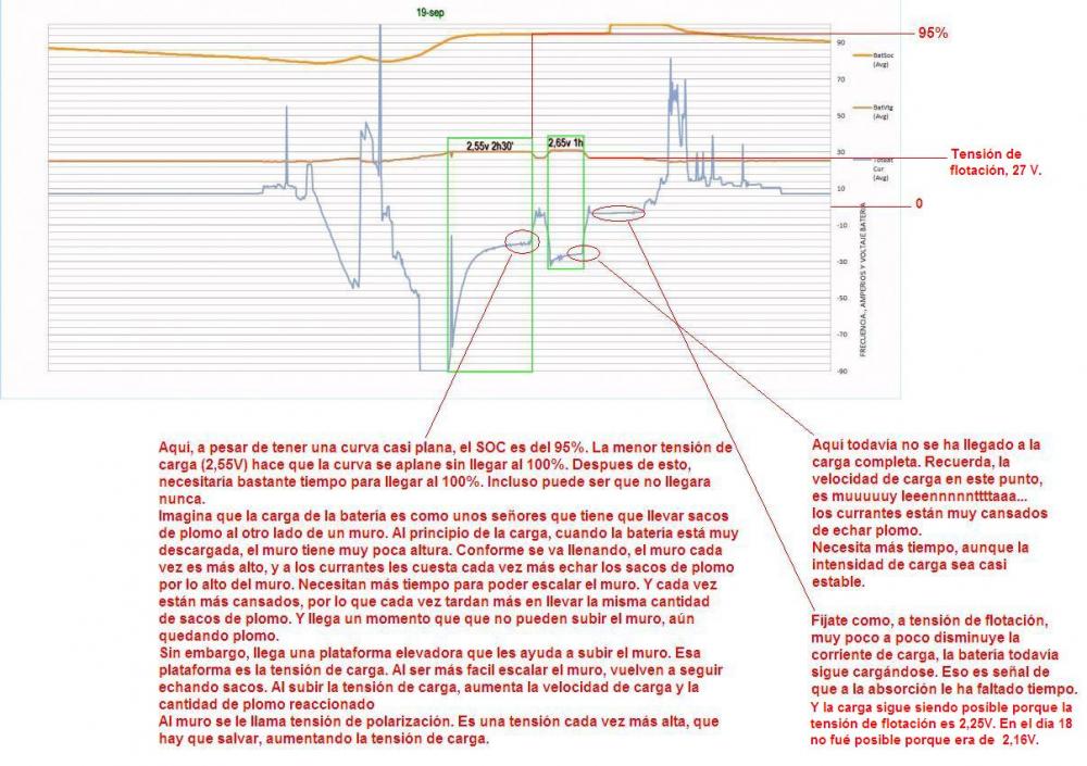

    Pues eso, que cargar al 100% lo que se dice al 100% requiere tiempo, tensiones altas y paciencia.
    De todas formas, es posible que tengas el electrolito algo diluido por la barriga que les salió a las baterias. Y la temperatura, que ya sabes que baja la densidad. Una suma de las 3 cosas.
    Si le metes 3 horas a 2,7V, te subirá algo más, pero no creo que vuelvas a ver tus baterias a 1,29. Pero tampoco lo veo una tragedia. Es lo que hay, y no te tiene que preocupar.
    Si quieres llegar todos los días a un SOC del 100%, mínimo 2 horas a 2,65V, o 3 horas a 2,55V. Pero lo que tienes que ver es si te merece la pena la corrosión.
    Mis baterias no llegan todos todos todos los días a 1,29. Los días que llegan es porque han tenido bastante menos descarga de lo normal la noche anterior.Y al ser un tiempo de absorción fijo, pues ya lo tienes.
    Y si quiero forzar a tener 1,29, les meto una ecu de 2,7V y en 1/2 horas las tengo.

    Yo creo que normalmente llegas bien con una absorción más corta porque entras en absorción ya temprano por la mañana cuando la corriente de carga no está a tope así entras a lo mejor a un 95% de SOC en absorción y hace falta relativamente poco para cargar de todo la batería. Cuando hayas llegado a un SOC bajo, llegarás a absorción mucho más tarde y, probablemente, con la corriente de carga a tope. A lo mejor te entra entonces ya con un 80% de SOC en absorción.
    Lo importante, como ya ha dicho Carlos es la "corriente de cola". Mientras la corriente de carga te sigue bajando notablemente en absorción, es porque no ha completado la absorción. Realmente me parece muy alta la corriente de cola de unos 25 A para estas baterías, creo que debería estar en unos 10 A. ¿Has probado si la corriente baja bastante más con más tiempo de absorción?
    ago 2010
    alicante
    5.317
    Predeterminado Re: regenerar baterias estacionarias acido-plomo
    Con la última ampliación de potencia solar que hice en casa, he podido comprobar que el tiempo de absorción he tenido que alargarlo 1/2 hora.
    Y es lógico. Al tener más amperios disponibles para la carga, llega antes a la tensión de absorción, con un SOC algo menor. Por eso necesito algo más de tiempo en la absorción para completar la carga.
    Avatar de skolly
    jul 2005
    1.584
    Lo que demuestra que, a mayor profundidad de descarga, más "agresiva" tiene que ser la etapa de absorción, entendiendo por agresiva, los tiempos y/o tensiones.
    Algunos reguladores/cargadores ya lo tiene en cuenta. Creo que el SI lo contempla
    Así es. Es la carga full, que puedes regular que se active a X profundidad de descarga o que si durante cierto núm. de días la batería no ha subido del 75% (+/-) de SOC se active. En mi caso tras comprobar lo que he puesto ayer, la he configurado para que si baja del 50% de soc y en dos días no consigue recuperar el 90% gasee 2,5h a 2,6v.
    Pues por lo que había leído por el foro, pensaba que para 920AhC5, 20A era una corriente de cola válida. He probado a dejarlas en absorción más tiempo otras veces, y nunca me baja de 20A.
    ago 2010
    alicante
    5.317
Nombre: s.isl 19-sep.jpg
Visitas: 908
Tamaño: 128,4 KB
    Mirando tus gráficas se puede ver que la corriente de cola está sobre los 18A.
    Pero ojo!, también la corriente de cola es variable (como todo en las baterias), dependiendo de la temperatura y de la tensión, sobre todo y entre otras cosas.
    Lo que verdaderamente indica que la batería ya no carga más, es la estabilización de esa corriente de cola y, no tanto, su valor absoluto.
