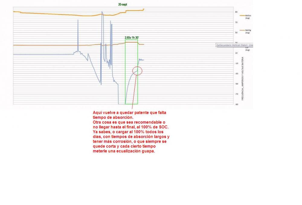

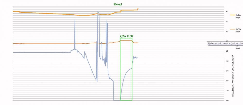

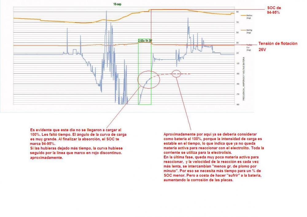

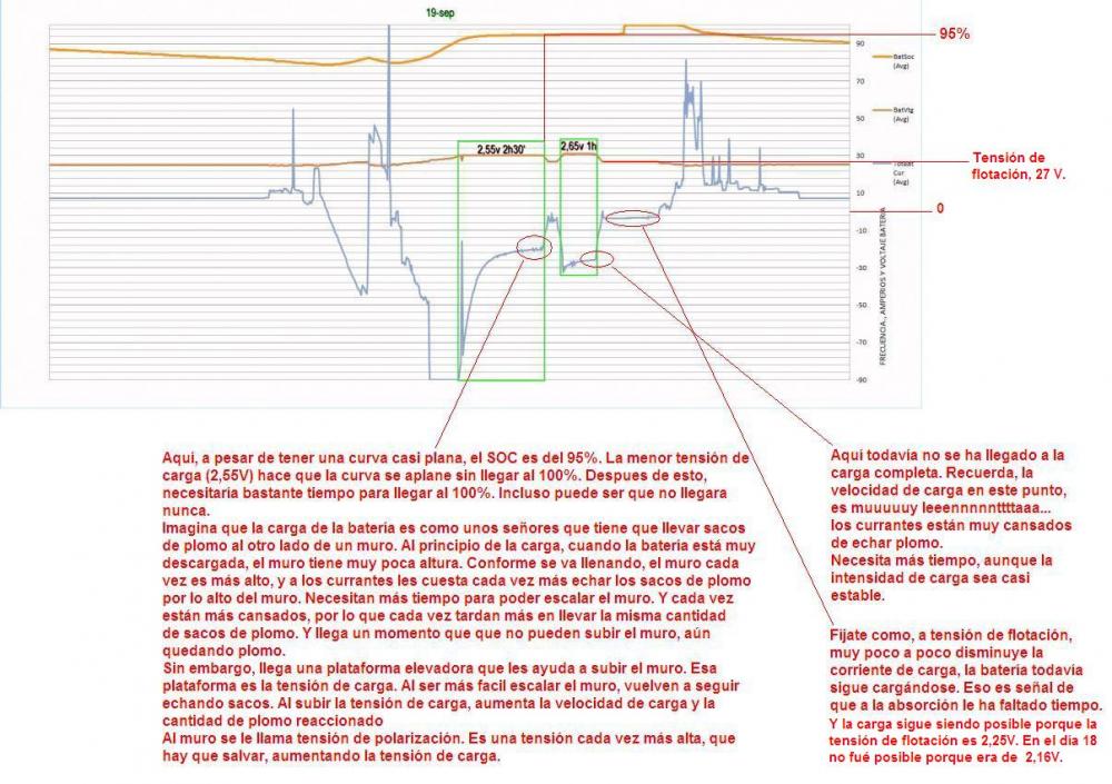

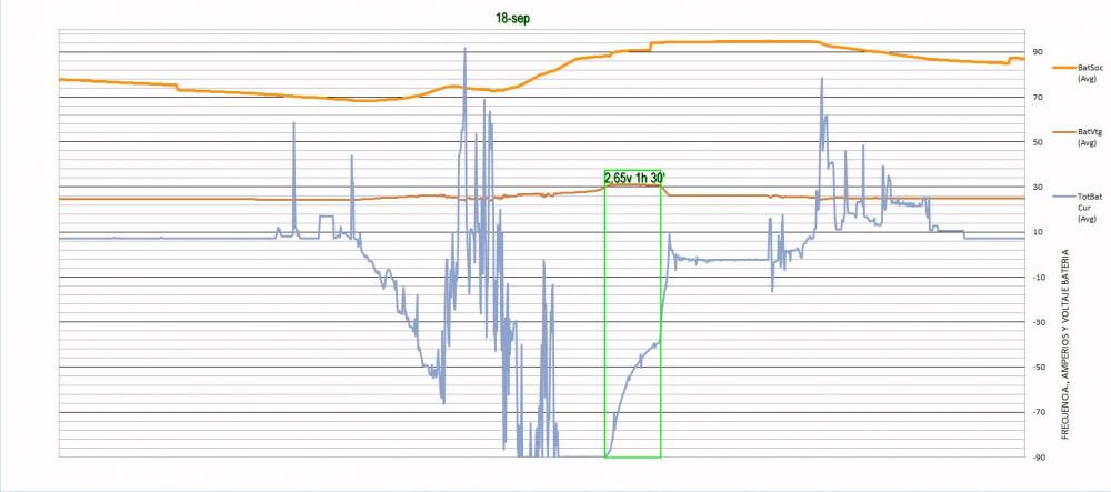

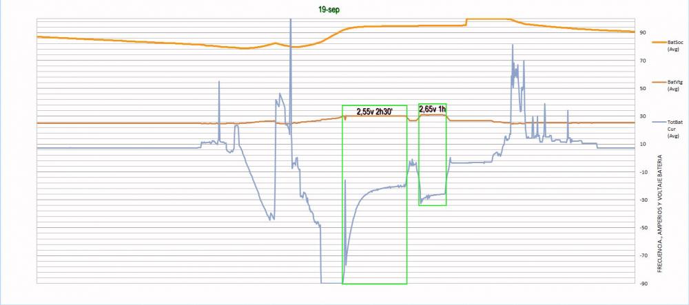

Bueno pongo aquí las gráficas de las corrientes de ecualizaciones de estos tres días (incluída la de hoy).
No ha llegado a estar tantas horas, pero puedes hacerte una idea.
1er día: 1h30' a 2,65v densidad se queda a 1,24
2º día: 2h a 2,55v + 1h30' a 2,65v: densidad se queda a 1,26.
3er día: 1h30' a 2,65v: densidad se queda a 1,265 (a penas sube respecto al día anterior).
Temperatura de las baterías después de la absorción cuando he medido con el densímetro (32 ºC), nivel de electrolito por el máximo (en algunos vasos lo sobrepasa un poquito, pero cuanto a penas).
Archivo adjunto 8108Archivo adjunto 8109Archivo adjunto 8110

Pues eso, que cargar al 100% lo que se dice al 100% requiere tiempo, tensiones altas y paciencia.
De todas formas, es posible que tengas el electrolito algo diluido por la barriga que les salió a las baterias. Y la temperatura, que ya sabes que baja la densidad. Una suma de las 3 cosas.
Si le metes 3 horas a 2,7V, te subirá algo más, pero no creo que vuelvas a ver tus baterias a 1,29. Pero tampoco lo veo una tragedia. Es lo que hay, y no te tiene que preocupar.
Si quieres llegar todos los días a un SOC del 100%, mínimo 2 horas a 2,65V, o 3 horas a 2,55V. Pero lo que tienes que ver es si te merece la pena la corrosión.
Mis baterias no llegan todos todos todos los días a 1,29. Los días que llegan es porque han tenido bastante menos descarga de lo normal la noche anterior.Y al ser un tiempo de absorción fijo, pues ya lo tienes.
Y si quiero forzar a tener 1,29, les meto una ecu de 2,7V y en 1/2 horas las tengo.
