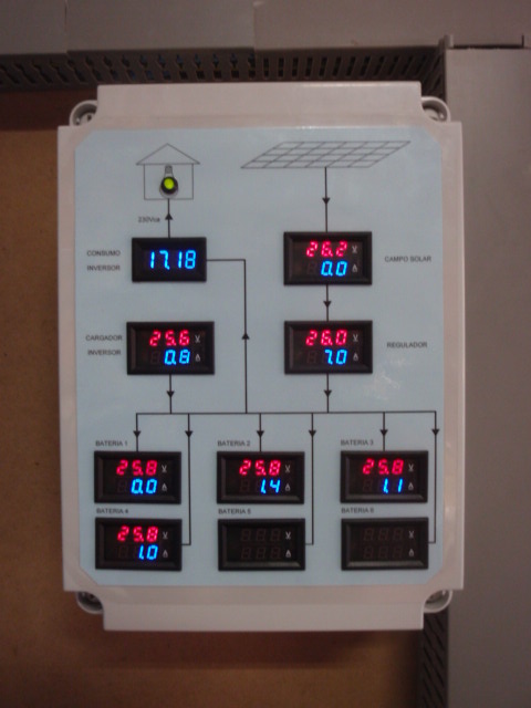

    Despues de ver el esquema del foro para la conexion de baterias en paralelo, me he puesto manos a la obra y he realizado uno para mi grupo de baterias AGM.
    He añadido voltimetros y amperimetros para poder ver la situacion de cada grupo de baterias.
    Les pongo unas fotos

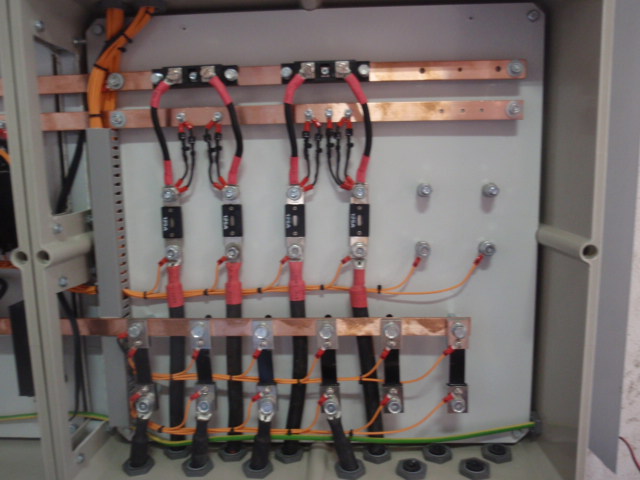

    Esta es la parte de entrada de baterias.

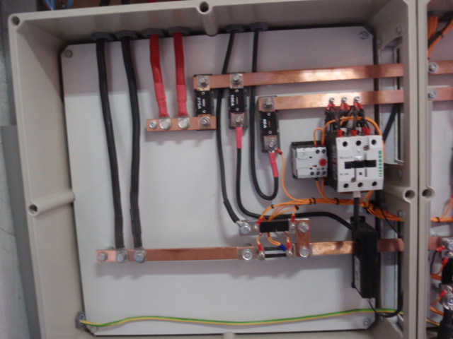

    Esta es la parte de entrada de regulador, conexion de inversor y contactor para cargar con el inversor.

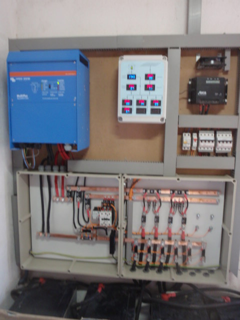

    Esta es la vista general del montaje.
    Y este es el cuadro con los indicadores.
    Despues de terminado y puesto en marcha, tal como sospechaba, un grupo de baterias no carga. Sube la tension, pero apenas carga 1 A y luego deja de cargar. Los otros tres grupos cargan mas o menos con la misma intensidad.
    Si alguien conoce algun modo de intentar recuperarlas, le estaria agradecido de que me lo diga.
    Estas que no cargan son la primeras que compré hace 5 años y creo que sufrieron algun problema y se han jodido.
    Tambien despues de la puesta en marcha me di cuenta de un error en la fase de diseño, hacia mucho que no tocaba la electronica y no recordaba lo que se calientan los semiconductores. Tanto los diodos de carga como los de salida se calientan que no los puedes tocar.
    Les he colocado un ventilador de fuente de alimentacion de PC para que les sople. No sale ve en las fotos porque estas son las primeras.
