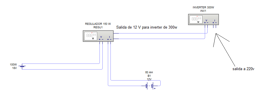

    Hola buenas noches, recientemente monte un panel solar de 100w en la caseta del jardin con la idea de tener luz alli sin tener que cablear desde casa medio jardin.
    El caso es que tengo un panel de 100w
    1 regulador de carga creo que de 150w
    1 inverter tipico de coche de 300w
    1 lamara 220v 60w
    Tal y como tengo en la imagen que he subido he hecho las conexiones, pero mi sorpresa fue que la luz encendida se come la bateria en 16 minutos!! no se si es un problema de algun aparato o esto es asi...
    si es asi como hace la gente???
    me puse a hacer calculos y he llegado a esto, no se si es correcto.
    No code has to be inserted here. Espero que me podais ayudar mil gracias

    Y que batería es? porque aqui se suman varias cosas. Si la bateria es pequeña esa luz puede ser muy gorda para ella cayendo la tensión. El inversor no ayuda, los de modificada tienen menos eficiencia y comen mas, y si lo pones para solo 60W mas que cae, igual comes 90W.

    La batería la compre ayer, es de coche de 60 amperios 12 voltios.

    Le sacas a razón de 5A solo la luz, digamos 7A entre el inversor y demas gastos, pues eso.

    Si habeis mirado el esquema, muestra que el inversor está conectado a la salida CC del regulador...
    En cualquier caso debes conectarlo a la batería directamente, porque lo que te podría estar ocurriendo es que el regulador debe cortar por sobre tensión...
    Con ese consumo puedes estar al menos 5 horas para llegar la 50% de la batería (30Ah) , no mucho más.

    Siendo batería de arranque (coche), no deberías descargarla más de un 25%, osea tienes unos 15 Ah útiles, es decir unas 3 horas de bombilla de 60 W (un LED de 6-7 W te sacará los mismos lúmenes, creo que está muy claro que te interesa cambiar la bombilla).
