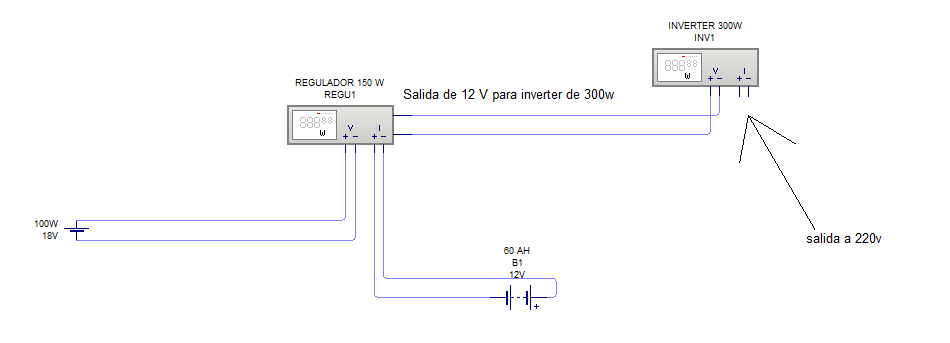

Hola buenas noches, recientemente monte un panel solar de 100w en la caseta del jardin con la idea de tener luz alli sin tener que cablear desde casa medio jardin.
El caso es que tengo un panel de 100w
1 regulador de carga creo que de 150w
1 inverter tipico de coche de 300w
1 lamara 220v 60w
Tal y como tengo en la imagen que he subido he hecho las conexiones, pero mi sorpresa fue que la luz encendida se come la bateria en 16 minutos!! no se si es un problema de algun aparato o esto es asi...
si es asi como hace la gente???
Archivo adjunto 8052
me puse a hacer calculos y he llegado a esto, no se si es correcto.
No code has to be inserted here. Espero que me podais ayudar mil gracias

Y que batería es? porque aqui se suman varias cosas. Si la bateria es pequeña esa luz puede ser muy gorda para ella cayendo la tensión. El inversor no ayuda, los de modificada tienen menos eficiencia y comen mas, y si lo pones para solo 60W mas que cae, igual comes 90W.

Le sacas a razón de 5A solo la luz, digamos 7A entre el inversor y demas gastos, pues eso.

Si habeis mirado el esquema, muestra que el inversor está conectado a la salida CC del regulador...
En cualquier caso debes conectarlo a la batería directamente, porque lo que te podría estar ocurriendo es que el regulador debe cortar por sobre tensión...
Con ese consumo puedes estar al menos 5 horas para llegar la 50% de la batería (30Ah) , no mucho más.
Re: Fallo en inverter o regulador de carga?
Siendo batería de arranque (coche), no deberías descargarla más de un 25%, osea tienes unos 15 Ah útiles, es decir unas 3 horas de bombilla de 60 W (un LED de 6-7 W te sacará los mismos lúmenes, creo que está muy claro que te interesa cambiar la bombilla).

Teneis razón no vale la pena poner el inverter para una bombilla de 60w a 220.
de hecho hoy he ido y he comprado una bombilla de 12v a 50w que tiene 720 lumenes es una gozada la luz que da, pero con esta tengo el siguiente problema:
si la conecto a poca distancia de la bateria funciona, si la conecto a 40 metros no va, es curioso por que tengo 2 bombillas de 3 watios cada una en serie y ellas si que funcionan.... pero si le conecto la de 50w no funciona incluso si el cable lo dejo solo para ella.
cabe aclarar que el cable es de audio, lo se no se debe... pero no tenia otro tan largo a mano, sin embargo las pruebas las he hecho con el mismo tipo de cabledesde 10 cm funciona a 40 metro no supongo que igual la resistencia del cable o algo es el problema pero no tengo ni idea, espero que me puedan ayudar

Usa la calculadora de consumos de este mismo foro para ver que seccion necesitas. Son 3,3 amperios 12v y 50w x40 metros a mi me sale cable de 16 mm cuadrados de seccion una barbaridad y eso con una caida de tension del 3%
O aumentar seccion cable cable o bombilla de leds continua 12v o pon mas cables pequeños en paralelo uniendo los extremos

No entiendo una cosa, si ese mismo cable lo conecto a la red eléctrica me funciona a 220v y da 60w, cuando está desde la batería por que no puede? Si la distancia de 40 metros es la misma....
220/12= 18.3, a 12v el cable va a provocar que la tensión caiga (y que la energía se disipe en calor) 18 veces mas que a 220v para la misma potencia.
En alterna 220v:
60W=220V*0.27A
En continua 12v
60W=12*5A
Y no es lo mismo hacer pasar 27 personas por un pasillo que 500 (Madrid Arena)

Perfecto ahora si que me queda claro, hoy he comprado una bombilla de 5w y la verdad es que funciona muy bien aun asi me parece que tendré que comprar cable (no de 16mm que es muy caro) pero un buen cable ya que el que tengo de audio es penoso y en vez de 40 metros intentaré que sea menos distancia ya que ahora tengo 2 bombillas de 3w y una de 5 si enciendo todas a la vez la de 5w se enciende bien y las otras 2 casi no lucen nada, asi que sin remedio tengo que quitar el cable de audio y poner uno decente :)
ya os contaré que tal va con otro tipo de cableespero que de 2,5 mm sea suficiente, o me aconsejais otro?
