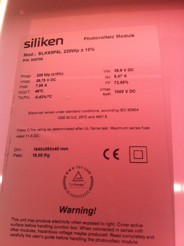

    -6 paneles de 235w.

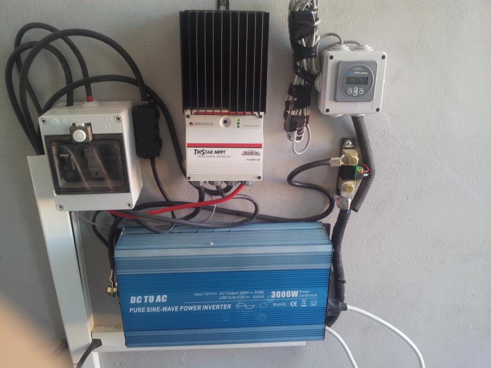

    -regulador triestar mppt de 60A.
    -inversor del tebeo solo se que pone 12v y de 3000w.

    Para 400kWh/mes, mejor ir a 48 voltios. A 24V también, pero ya que tienes que cambiar inversor, me iría a 48V. Admás, a 48V puedes meter hasta 3000wp, pero a 24V solo 1500wp, por el regulador de 60A.
    Coño!!! pero si tienes 1440wp y tu regulador solo soporta 720W a 12 voltios. !!Estás desperdiciando casi la mitad de la potencia!!
    ¿Y quien dices que te hizo esa instalación?
    Avatar de Hlebtomane
    mar 2007
    4.543
    Predeterminado Re: informacion para ampliar mi sistema fotovoltaico para los 365 dias del año.
    Pues sí, los que te han hecho la instalación, han metido mucho la pata. Le han conectado el doble de panel a este regulador de lo que hace sentido. Es que esto a 12 V es un crimen, con esta potencia hay que ir al menos a 24 V (mejor 48 V). Que te pongan 6 vasos más y un inversor decente de 24 V o que se lo lleven todo y te devuelvan la pasta.

    Lo que haveis puesto medi cuenta ayer que tenia el doble paneles que soporta el regulador a 12v,os agradezco el consejo de devolver el inversor y que pongan 6 baterias mas esto huviera sido mas o menos decente,mi mujer en mas de una ocasion me adicho que los llamara y que se lo llevaran todo y me devolviera la pasta,yo ya estoy jarto de esta empresa y aparte soy una persona cabezona ya que ellos no lan echo encondiciones pues lo hago yo lo malo que me esta costando mas del doble de lo previsto,de momento no quiero saber mas nada de esta empresa.
    Bueno las osciones que me proponeiis es que compre un inversor y 6 baterias mas,las baterias se podrian comprar por que me pueden valer hasta llegar a 48v,pero creo que no hay inversor de 24/48v no?que pueda comprar ahora y tenerlo a 24v hasta poder reunir mas diner para comprar mas baterias hasta llegar a 48v.
    Que me aconsejais.
