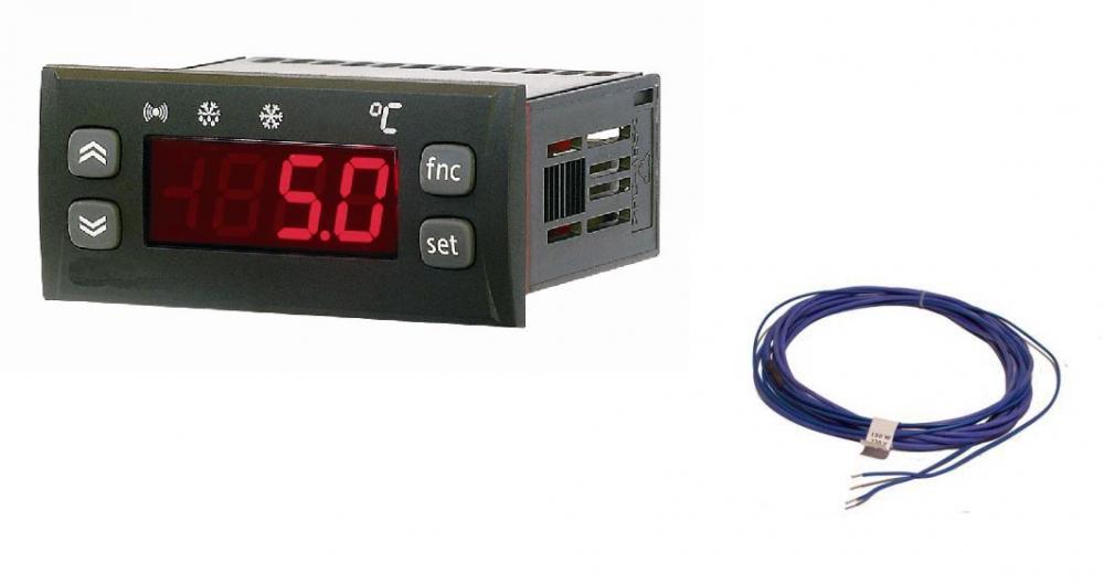

    Yo al final me compré este AEG A+++
    http://www.redcoon.es/B464441-AEG-A9...s-Congeladores
    es un arcón congelador que con este aparato lo pasaré a nevera cuando me interese:
    Frigorifico A+++ pequeño-termostato-incubadoras-sonda-resistencia-flexible-20140217132535.jpg

    Cita Iniciado por Ppest070 Ver mensaje
Nombre: TERMOSTATO-PARA-INCUBADORAS-CON-SONDA-Y-RESISTENCIA-FLEXIBLE-20140217132535.jpg
Visitas: 920
Tamaño: 33,7 KB
    Podrías poner más datos de ese termostato externo, algún enlace o ficha técnica. ¿Se puede acoplar a cualquier arcon?
