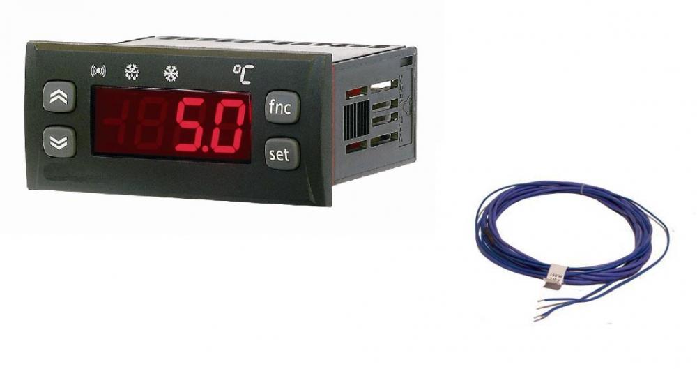

Yo al final me compré este AEG A+++
http://www.redcoon.es/B464441-AEG-A9...s-Congeladores
es un arcón congelador que con este aparato lo pasaré a nevera cuando me interese:
Archivo adjunto 9884
