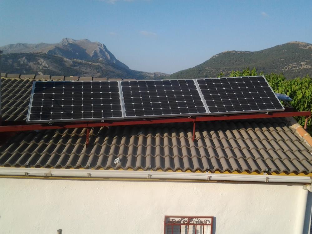

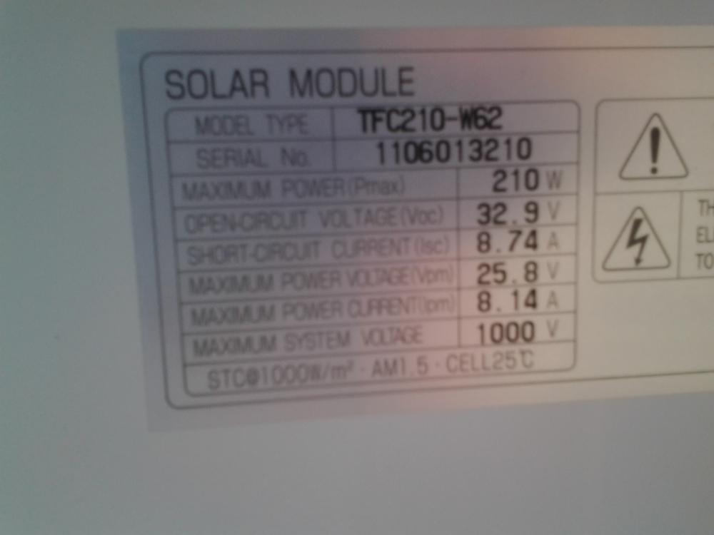

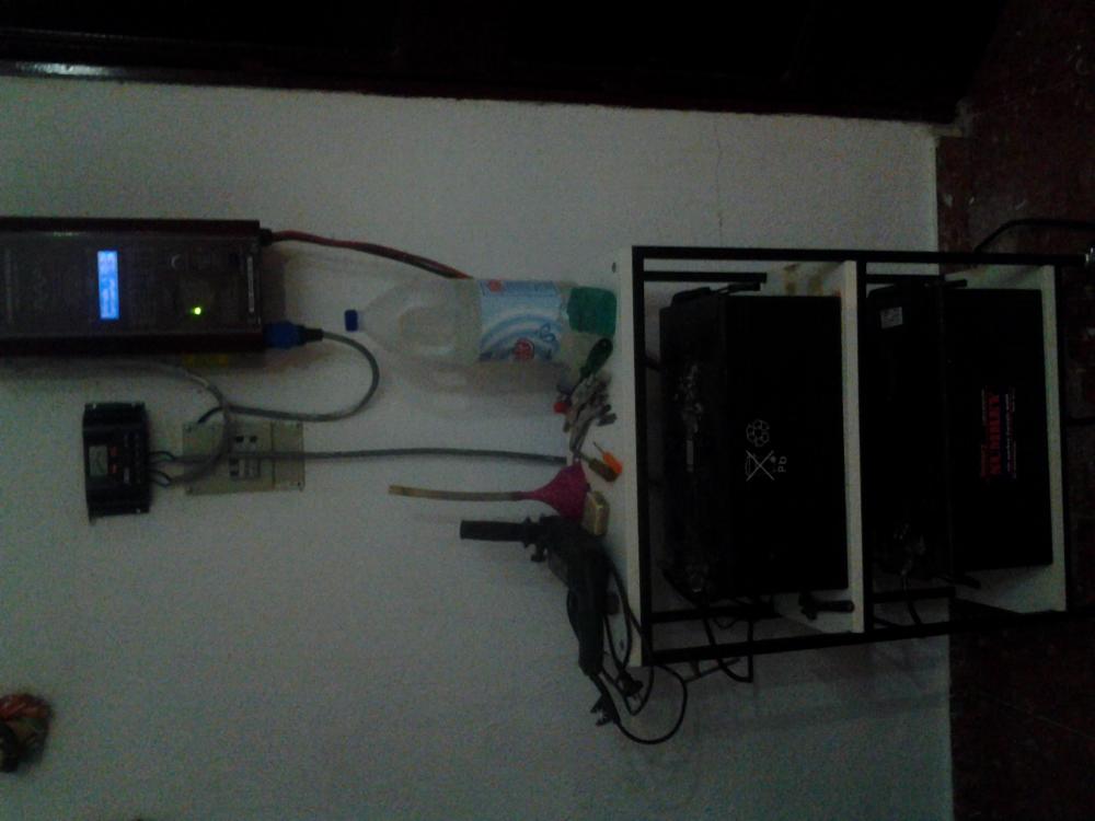

    solo uso durante 3 meses al año-2013-07-23-18.28.54.jpgsolo uso durante 3 meses al año-2013-07-23-20.06.00.jpgsolo uso durante 3 meses al año-2013-07-23-21.59.53.jpg al final los paneles no son de 230w son de 210w con 54 celulas cada uno y las baterias de 220ah y respecto a las baterias ayer se las comprove con el densimetro y una esta muerta la otra es la que esta bien el problema viene porque el cuando se le iva una bateria no cambiaba las dos cambiaba solo la que se abia ido es decir ahora se a ido la que mas tiempo tenia sobre unos 5 años,

    De 54 celulas pero que si fuesen de 60. Menos tensión y mas daño a las baterias. Que entre que son de camión y con esos paneles mucho han durado.
    Hay que quitar ese steca pr3030, poner un mppt que aguante mas de 100Voc y unas monoblock solares. Si te vendieron el pack completo es para darle un par de tortas a alguien por gañan.

    54 células no dan para cargar una batería de 24 V ni de coña (si he entendido bien el sistema es de 24 V, ¿no?). La solución es poner los módulos en serie y conectarlos a un regulador MPPT que aguante al menos 100 V de entrada (como ya ha dicho Photon). Las baterías las reemplazaría por dos monobloques de semitracción de 250 Ah (puestas en serie para que den 24 V). Con ello ya debería funcionar todo perfectamente.
