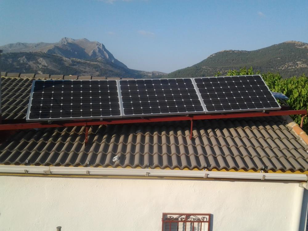

Hola buenos dias tengo una duda en una instalacion solar en una casilla en el campo les comento: es una casa de mi padre en el que solo pasan hay los meses de verano es decir 3 meses junio, julio y agosto el resto del año la casa esta cerrada, el tiene de instalacion 3 paneles de 230w creo, dos baterias de traccion de camion de doscientos y pico amperios cada una puestas a 24v y un regulador de 30 amperios marca steca, y un inversor de 1200w, de consumo solo tiene un frigorifico clase energetica a+ y unas bombillas de bajo consumo el problema es que las baterias le duran unos 4 o 5 años y quisieramos que nos aconsejases si que es mejor poner unas baterias estacionarias o unas de traccion ya que el resto del año se quedan las baterias sin gastar nada de nada es decir que no van a recibir descarga ninguna ni equalizacion ni nada, al estar la casa sin habilitar durante el resto del año el frigorifico se queda apagado como todo lo que pudiese consumir

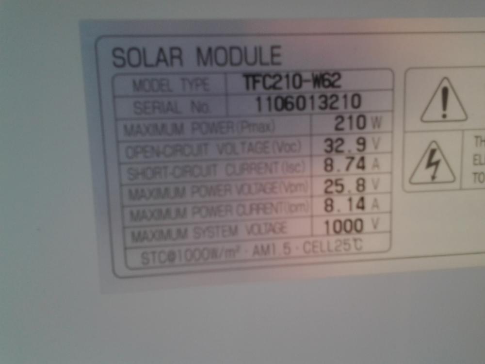

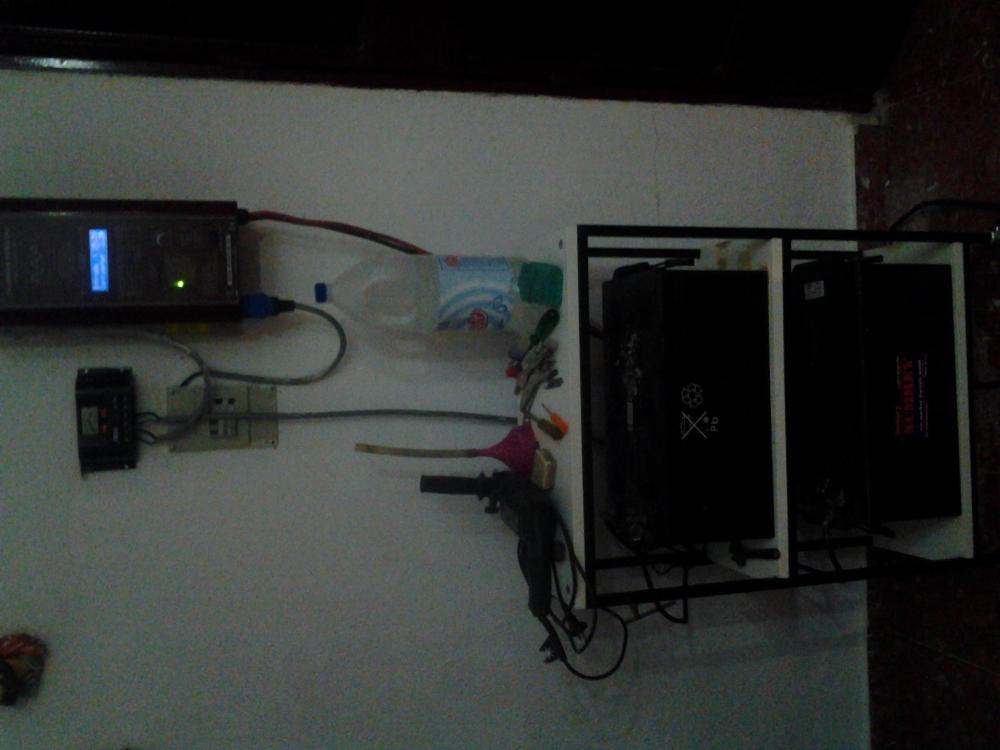

Archivo adjunto 7770Archivo adjunto 7771Archivo adjunto 7772 al final los paneles no son de 230w son de 210w con 54 celulas cada uno y las baterias de 220ah y respecto a las baterias ayer se las comprove con el densimetro y una esta muerta la otra es la que esta bien el problema viene porque el cuando se le iva una bateria no cambiaba las dos cambiaba solo la que se abia ido es decir ahora se a ido la que mas tiempo tenia sobre unos 5 años,

De 54 celulas pero que si fuesen de 60. Menos tensión y mas daño a las baterias. Que entre que son de camión y con esos paneles mucho han durado.
Hay que quitar ese steca pr3030, poner un mppt que aguante mas de 100Voc y unas monoblock solares. Si te vendieron el pack completo es para darle un par de tortas a alguien por gañan.
Re: solo uso durante 3 meses al año
54 células no dan para cargar una batería de 24 V ni de coña (si he entendido bien el sistema es de 24 V, ¿no?). La solución es poner los módulos en serie y conectarlos a un regulador MPPT que aguante al menos 100 V de entrada (como ya ha dicho Photon). Las baterías las reemplazaría por dos monobloques de semitracción de 250 Ah (puestas en serie para que den 24 V). Con ello ya debería funcionar todo perfectamente.
