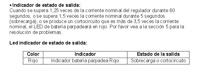

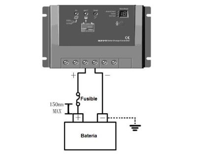

    con el polimetro... esque es conectar la bateria y empezar a parpadear el led rojo... y sin embargo conecto al regulador pwm y no da fallo el pwm... cosa que el mppt si.. por cierto es una bateria de coche sin mantenimiento, de que tipo le pongo en el regulador? sellada? eso tambien he probado todas las opciones pero nada de nada.. lo unico que me queda por probar es cambiar el cable de la bateria al regulador que es rigido... y haber que pasa... pero me parece raro que el pwm no de fallo y el mppt si... hay alguna forma de hacerle reset al mppt? lo he tenido un dia desconectado pero nada se pone en fallo... me tocara devolverlo creo yo... o probare con otra bateria, pero vamos la bateria con el pwm me va de lujo... que pensais? que puede estar pasando?
    Nombre:  dsgfsdfds.JPG
Visitas: 325
Tamaño: 18,0 KB
    Hay que conectar el negativo a tierra como dice el manual? no tengo ni fusible ni el negativo a tierra, puede influir? yo creo que no....
    En la otra imagen se ve lo de led de bateria parpadeando en rojo que significa, y no se da ese caso.. porque llega tension al regulador ,no hay cortocircuito en ningun sitio y sobre carga de bateria no hay... porque en el pwm si que me funciona...

    no no es normal, te da fallo en la salida, pero yo pienso que es en la salida de consumos donde tiene el fallo , pues dices que la bateria te indica que se carga bien y entonces deve ser la salida de consumos, lo tienes bien configurado, no habras conevctado algo gordo en esta salida y se ha cortocircuitado..
