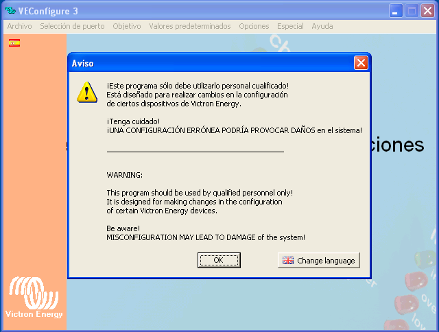

    -El programa VE Configure 3 lo he bajado de la web de Victron y no tiene mucha dificultad para ser instalado.
    -El Mk2, según las instrucciones toma de internet los controladores USB, pero para agilizar la instalación los he bajado de Victron también.
    Una vez se ejecuta el programa aparece la pantalla de inicio donde podremos cambiar el lenguaje por defecto que es inglés.

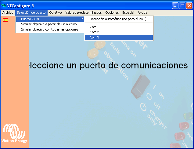

    Se ha de seleccionar el puerto al que tenemos conectado el Multiplus, en mi caso el Comm3

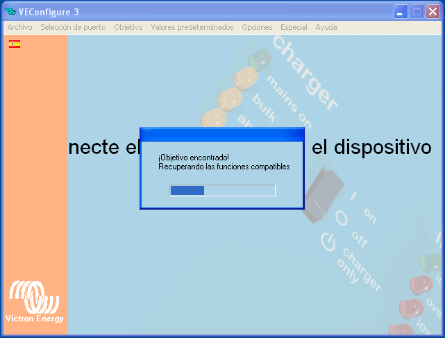

    Si la comunicación es correcta aparecerá esta ventana indicando que se están cargando los parámetros desde el Multiplus:
    Primeros pasos con Inversor/Cargador Victron Multiplus-ve_objetivo.png

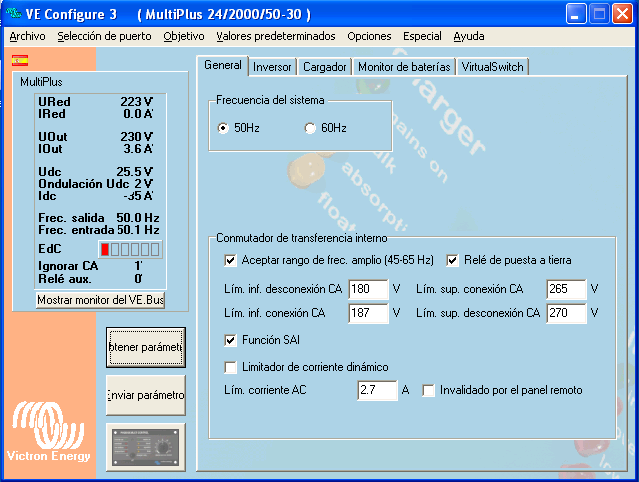

    Esta es la ventana principal con las pestañas de opciones y el monitor de estado a la izquierda:
    Primeros pasos con Inversor/Cargador Victron Multiplus-ve_general.png
    El programa por defecto trae 16A en la casilla "Lim. corriente AC". Esta sería la corriente máxima que transferirá el inversor desde la fuente alternativa cuando sea necesario según otros parámetros que veremos más adelante, como la función "PowerAssist". Si se deja así y se conecta la entrada AC, el inversor conmuta directamente a la entrada principal y no "invierte" desde las baterías.
    Tras varias pruebas he visto que el mínimo que indica el monitor de estado es 3,5 a 4,1 Amperios, por tanto el mínimo de 2,7 que dice Victron en este caso debe referirse a "watios" no a VA (voltio amperios) que es lo que indica el monitor. Siempre que se active el conmutador de transferencia tomará de la fuente alternativa un mínimo de 850VA. Esto corresponde a unos 680W.
    Es un poco liado el utilizar por un lado VA y en la configuración Watios, pero al menos el Multiplus cumple su función de una manera más o menos correcta.

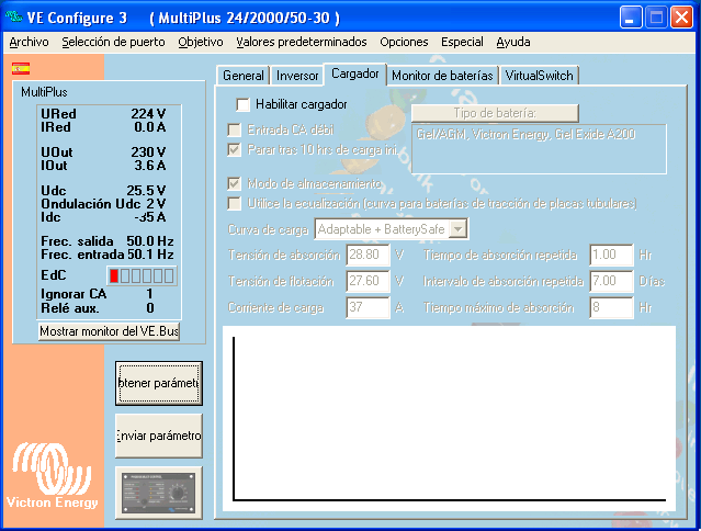

    He desconectado el cargador, porque de momento no lo voy a utilizar.
    Primeros pasos con Inversor/Cargador Victron Multiplus-ve_cargador.png

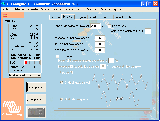

    La pestaña "inversor" la he dejado tal como viene por defecto con el PowerAssist marcado. El resto de parámetros en principio me van bien.
    Primeros pasos con Inversor/Cargador Victron Multiplus-ve_inversor.png

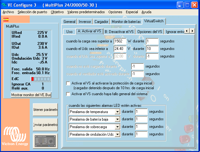

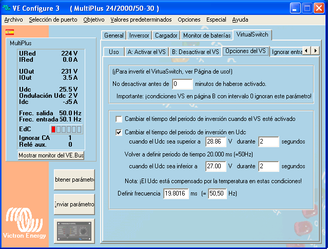

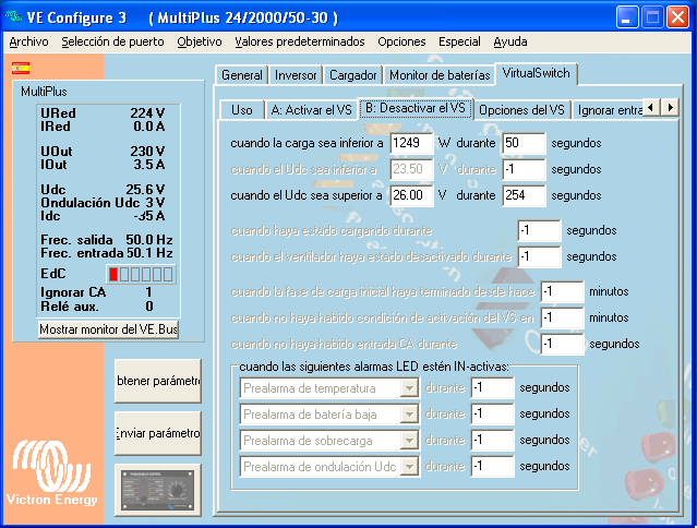

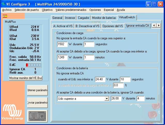

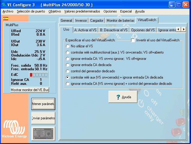

    La pestaña VirtualSwitch es la que más potencial tiene en el programa y tiene siete opciones en su pestaña Uso
    Se puede controlar el relé multifuncional (aunque todavía me estoy peleando con esa opción). El conmutador de transferencia o las dos a la vez. He optado por las dos cosas y así controlo cuantas veces se activa el conmutador de transferencia durante el dia, pero me ha costado conseguir que trabajen al unísono.
    Primeros pasos con Inversor/Cargador Victron Multiplus-ve_vs_1.png Primeros pasos con Inversor/Cargador Victron Multiplus-ve_vs_a.png Primeros pasos con Inversor/Cargador Victron Multiplus-ve_vs_b.png Primeros pasos con Inversor/Cargador Victron Multiplus-ve_vs_igca.png Primeros pasos con Inversor/Cargador Victron Multiplus-ve_vs_op_vs.png

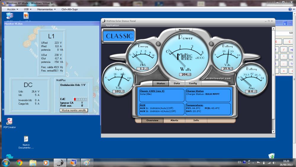

    Pongo todas las pantallas para mostrar los parámetros con los que estoy probando actualmente y en la última se puede ver que hay una opción para cambiar la frecuencia de salida y así poder controlar algún dispositivo como el BlueSolar o un Enecsys (Si ya sé que al parecer no lo hace, al menos con esa configuración). Creo que Josef111 ya hizo sus pruebas hace un tiempo, pero no he encontrado los resultados. Supongo que el parámetro "Definir Frecuencia" debería ser otro que cambiase la frecuencia a 51Hz y no a 50,5Hz. Debo hacer esas pruebas cuando tenga tiempo.
    Lo siguiente es paralelar el segundo Multiplus y ponerlo en producción, pero antes necesito tener las nuevas baterías instaladas, por lo tanto el Multi deberá esperar un tiempo en la caja. No obstante hice la prueba de conectarlos en paralelo (sin tener el segundo conectado a las baterias) y no hubo ningún problema al menos en lo que respecta a la detección por software del Master y el esclavo.

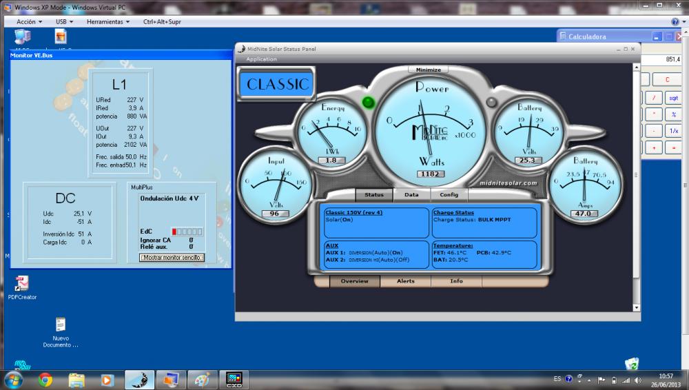

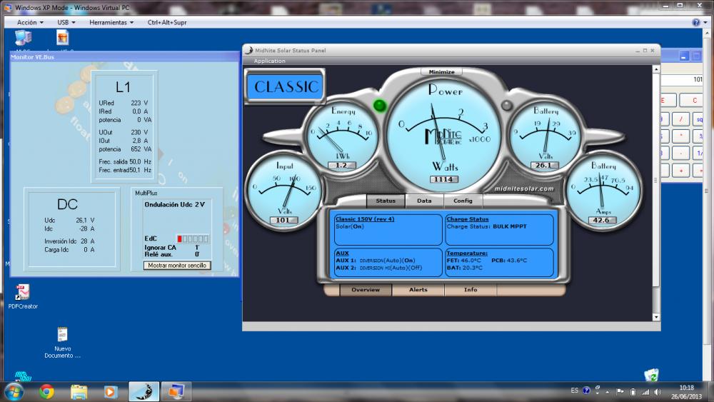

    Finalmente os dejo unas pantallas tomadas en diversas fases de su funcionamiento para que podáis apreciar todos los elementos citados, incluyendo el conmutador de transferencia activado y como es capaz de desviar el sobrante a las baterias cuando se vierte a la red aislada con un Enecsys.
    Primeros pasos con Inversor/Cargador Victron Multiplus-fv_1.jpg Primeros pasos con Inversor/Cargador Victron Multiplus-fv_2.jpg Primeros pasos con Inversor/Cargador Victron Multiplus-fv_3.jpg
    Primeros pasos con Inversor/Cargador Victron Multiplus-fv_4_frec.jpg
    pac0 Invitado
    Predeterminado Re: Primeros pasos con Inversor/Cargador Victron Multiplus

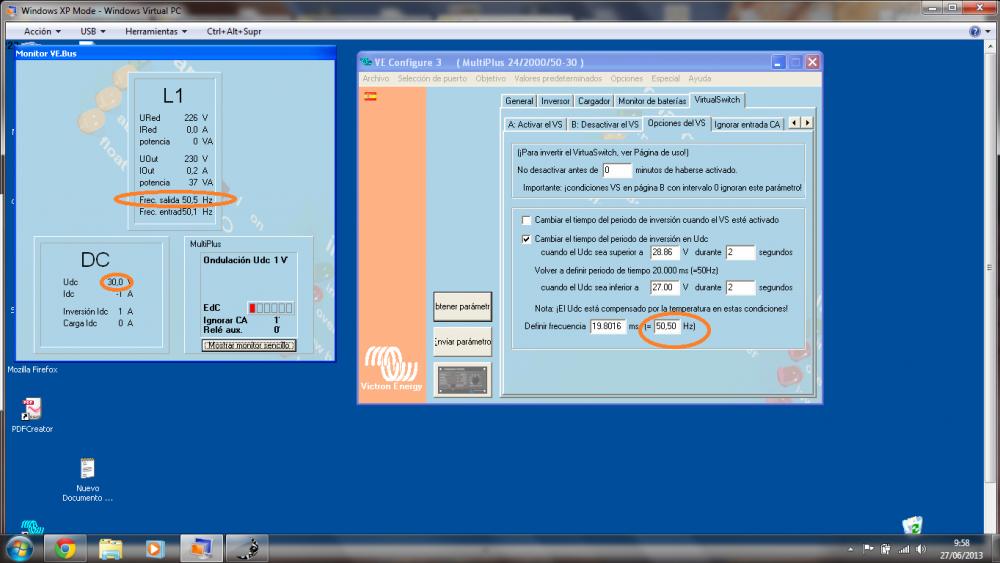

    Hace unos minutos que he comprobado que el cambio de frecuencia que trae en la configuración por defecto el Multiplus desconecta del bus AC los Enecsys. Por tanto si existían dudas acerca de instalarlos en el bus AC interno, de momento se despejan, a falta de otra evidencia.
    (ver última imagen en el comentario anterior, con los parámetros)
    Claro que desconectan y no usas el cargador interno para nada, puedes además variar el periodo donde tu quieras, incluso ya puedes definir rampas de inyección por frecuencia ( inversores que soporten esto, no ennecsys )para el bus ac con los nuevos asistentes ( no se si el soft de tu victron lo admite) . Yo algunos los tengo trabajando así ya, incluso ahora voy a hacer a un cliente una mixta bus ac 750wp, bus cc 3500wp.
    Josef111, lo interesante es no haber "malgastado" unos cuantos euros en inversores de red y saber que están a pleno rendimiento.

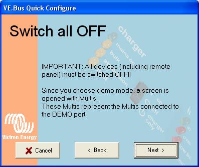

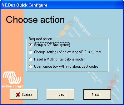

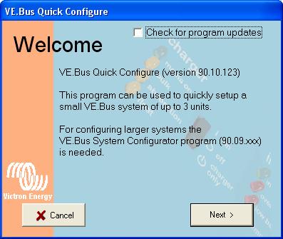

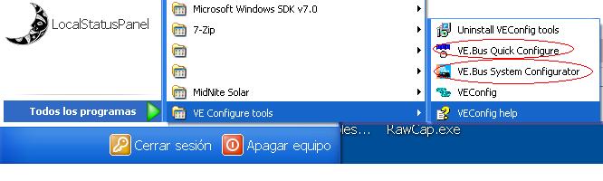

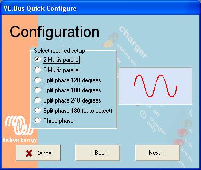

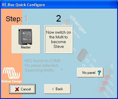

    La prueba que me faltaba por efectuar era paralelar los dos Multiplus. La documentación para ese menester es bastante escasa, por no decir ninguna que te indique claramente los pasos a efectuar. Con el programa VEConfigure vienen dos programas más:
    -VE.Bus Quick Configure
    -VE.Bus Sustem Configurator
    Primeros pasos con Inversor/Cargador Victron Multiplus-veconfig_1.jpg
    He utilizado el primero para configurar los dos Multiplus, que deben estar correctamente cableados antes de empezar.
    El procedimiento aparentemente es simple y solo hay que seguir de manera intuitiva los pasos que aparecen de forma secuencial en la imágenes:

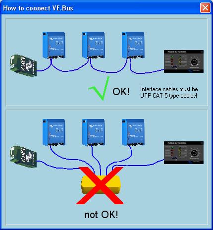

    En el punto anterior si pulsamos en el botón "Show Picture" nos muestra una imagen como esta:
    Nombre:  VEConfig_5.JPG
Visitas: 2442
Tamaño: 32,1 KB

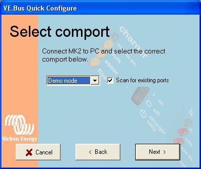

    Seguimos el proceso de configuración selecionando el puerto (Comm) donde tenemos conectado el Mk2:

    Cuando el programa detecte que existen Multiplus conectados, si no lo habiamos hecho ya, debemos tener los Multiplus "apagados", con el boton en posición off antes de seguir con las siguientes pantallas que nos permitiran seleccionar el Multiplus que hará de "Maestro" y el ( o los) que será/n "Esclavo/s".
    Nombre:  VEConfig_8.JPG
Visitas: 1360
Tamaño: 18,9 KB

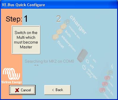

    Ahora podemos encender el Maestro y si el programa lo detecta aparecerá esta pantalla:
    Nombre:  VEConfig_9.JPG
Visitas: 1411
Tamaño: 21,4 KB

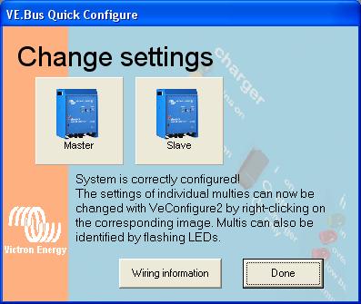

    A continuación conectamos el esclavo y si el programa detecta el segundo Multiplus nos mostrará esta última pantalla confirmando que tenemos el sistema listo para trabajar en paralelo:
    Nombre:  VEConfig_10.JPG
Visitas: 1566
Tamaño: 29,4 KB
    Para configurar los Multiplus deberemos acceder a cada uno de ellos haciendo click con el boton derecho.
    Para posteriores accesos deberemos elegir en el primer paso la opción: "Change Settings of an existing VE.Bus system"
